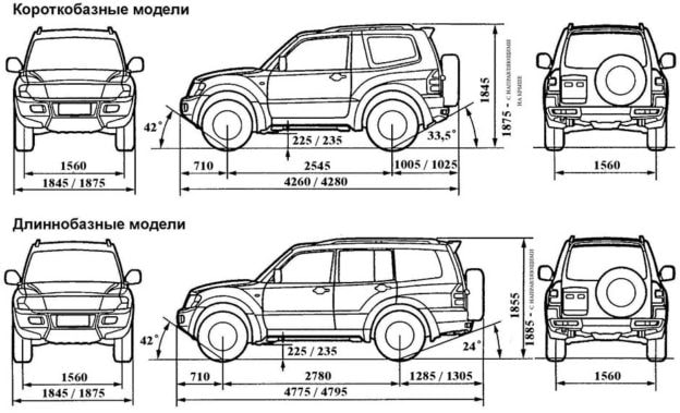

Re: Посоветуйте пружины и амортизаторы на P3
Rapid писал(а): Где то в интернете видел картинку с машиной и указанными высотой кузова и просветами до порогов.

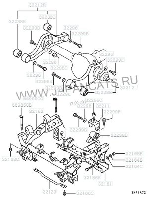

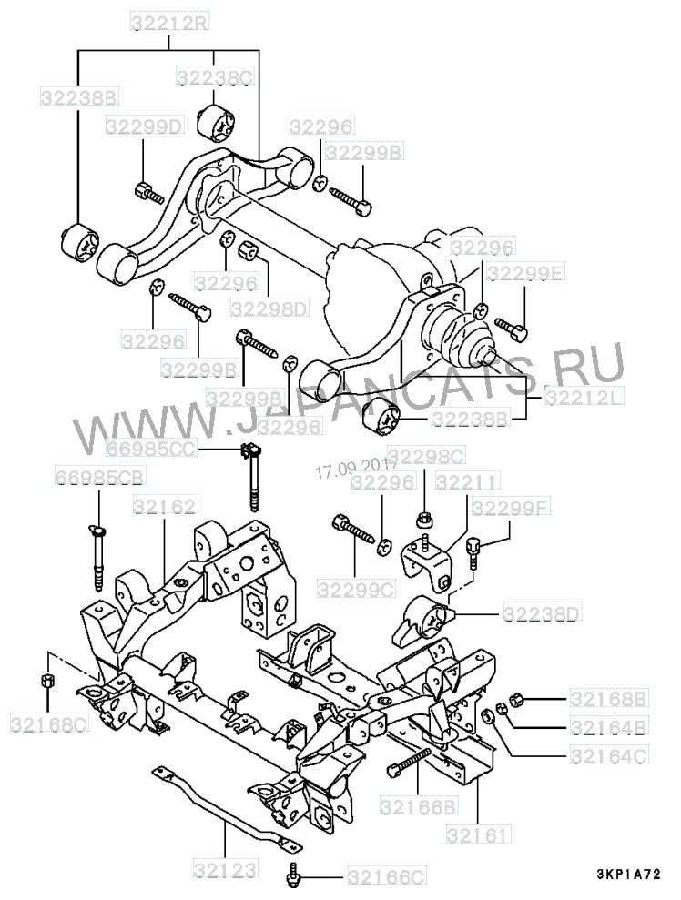

Сегодня за шипишкой ездил в степь. По проселке жестко цепанул очень. Не то что цепанул, а пробороздил долго так. Дорога ровненькая была вообще, но с колеей, потом эта колея резко увеличилась да еще поворот. Я 60 ехал, даже тормознуть не успел.
Скажите, кто может снимал эту балку внизу, к которой задние уши передних рычагов крепятся. Она как вообще крепкая, или если постоянно шоркать она погнется?
hc2hunter - Спасибо за картинку!
Сама-то она крепкая, но чтобы ей "пахали" она не расчитана.
Да и сама она, помнится, к кузову через сайлент-блоки крепится... Все это может уехать. Схождение легко уведешь такими ударами.

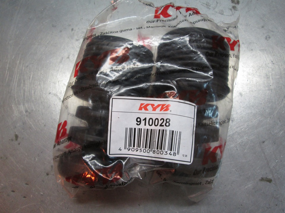

Вот еще мне надо менять пыльники стоек, а нигде нимогу их найти, придется универсальные какие то ставить.

Не это тебе надо?Viktorkuz20 писал(а): Вот еще мне надо менять пыльники стоек, а нигде нимогу их найти, придется универсальные какие то ставить.

KYB 910028 комплект отбойник и пыльник, производитель поставщик конвеера.

hc2hunter писал(а):Не это тебе надо?Viktorkuz20 писал(а): Вот еще мне надо менять пыльники стоек, а нигде нимогу их найти, придется универсальные какие то ставить.
Да такие, я еще когда сами амортизаторы менял, они были надорванные, я по магазинам проехал (в поселке 4 магазина). Нету нигде. Подделал их, надставил от пыльника рулевой тяги калдиновской и проволочкой стянул. А сегодня посмотрел, они опять почти разорвались.
