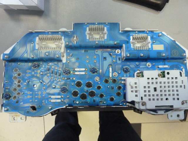

banderlog32 писал(а):добрый день, разобрал приборную панель для замены ламп подсветки и обнаружил 2 разъема...подскажите что за разъемы(для чего они), а так же обнаружил что нет 2 реле(а они вообще должны там стоять?)
Левое реле - реле обогревателя заднего стекла и обогревателей боковых зеркал заднего вида
Правое реле - реле электро двигателя вентилятора отопителя(L200) так написано в легионовской книге, хотя у меня этих реле тоже нету, но обогрев стекол и зеркал работает. Большой разъём - если в нем 12 пинов(плохо видно) то он подключается к электронному блоку управления DRL, маленький разъём - не видно сколько пинов.
обогрев стекол еще не включал, печка работает.... DRL - это похоже на разъем подкл передних птф? если не так пожалуйста расшифруйте что такое DRL.... - маленький разъем 2пин(2 провода).. большой 6 пин из них задействованных клемм 4

DRL (Daytime Running Lights) - фары дневного света или ходовые огни. но раз там 6 пинов то он для выключателя передних ПТФ, а вот маленький я у себя не увидел.

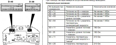

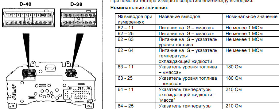

У меня Pajero (японец), двиг 6G74 GDI
Подскажите на какой контакт приходит сигнал (напряжение от 0 до 3В) с датчика уровня топлива
обратная сторона спидометра выгляди вот так:
нашел вот такую распиновку спидометра :
Или может кто знает где взять сигнал с датчика уровня топлива в другом месте в приборной панели?
