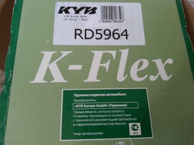

Снял временно(2мес) установленные Kayaba RD 5963,имея обвес как в подписи(+170кг) и убитые в хлам что морда в небеса смотрела суплексы 88, но не имея финансов под серьезные пружины на тот момент,купил и поставил их, отъездил пару месяцев,сейчас появились деньги поставил ОМЕ2910(для информации: по высоте зазора арка-колесо разницы не заметил буду надеяться что ОМЕ жестче все таки,каяба для моей нагрузки все таки кое где бывает мягковата) в связи с эти готов расстаца за 1,5 килорубля с Kayaba RD 5963- кому интересны -в личку)))))),Самовывоз- Раменское.(по пред договоренности Дзержинский).
Пристроены уже)))))))

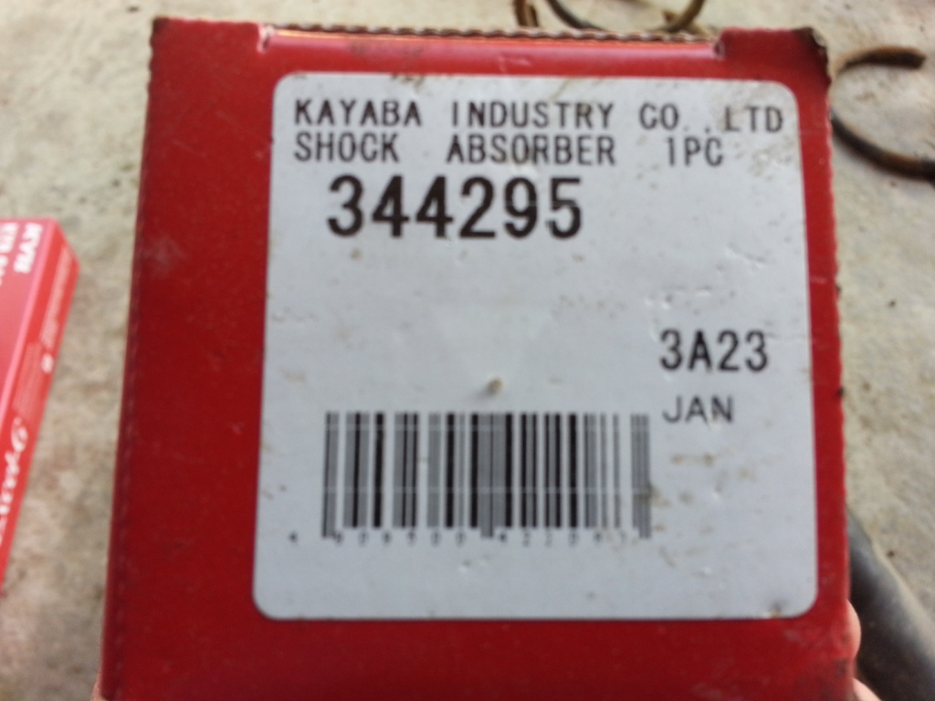

KYB 344222
В сжатом состоянии не получилось сфотографировать, но замер хода поршня показал 12 см хода. Так что смотрите на размеры и высчитывайте требуемый.
Как дойдут руки до задней подвески, отпишусь про задние амики.

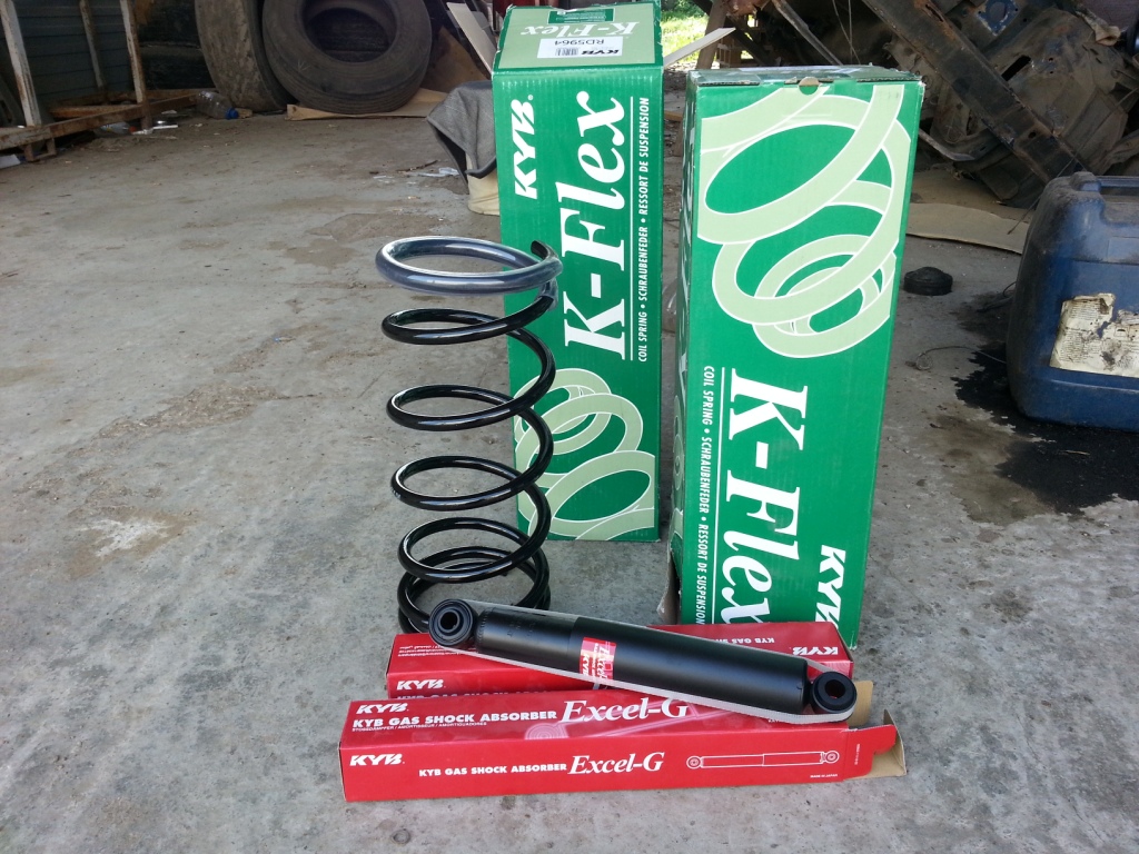

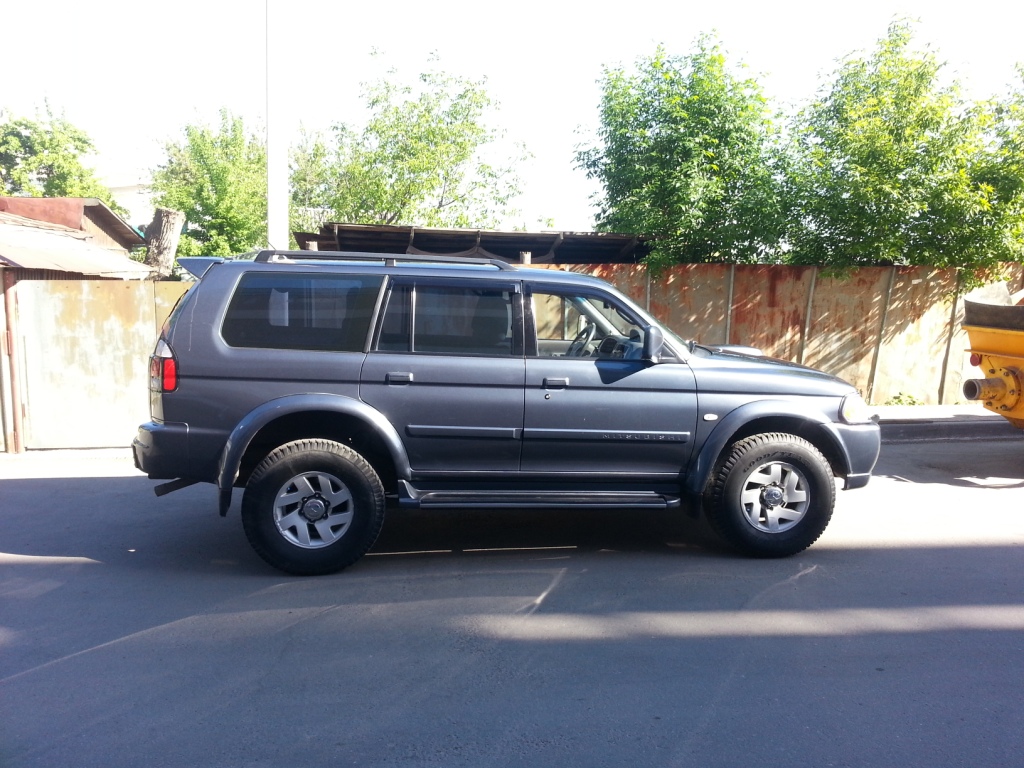

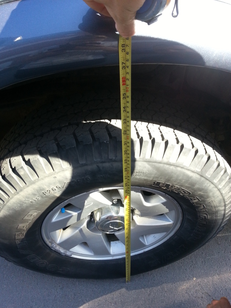

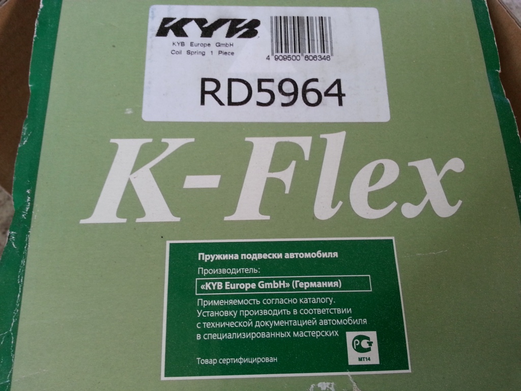

Может кому пригодится. Поменял пружины задние и амики. Сфотал.чтоб наглядно видно было.как выглядит.
С передком не делал ничего. Вроде и так нормально. Машина стала намного собранней.о пробоях даже и мыслей нет. Да. Ставил три дня назад. За это время и по грунтовке покатался,и по полицейским. Так что всё уже село на свои места,как должно быть.

Извиняюсь. Забыл написать. Резина 265/75/16
