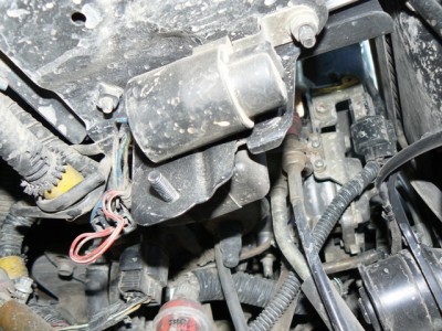

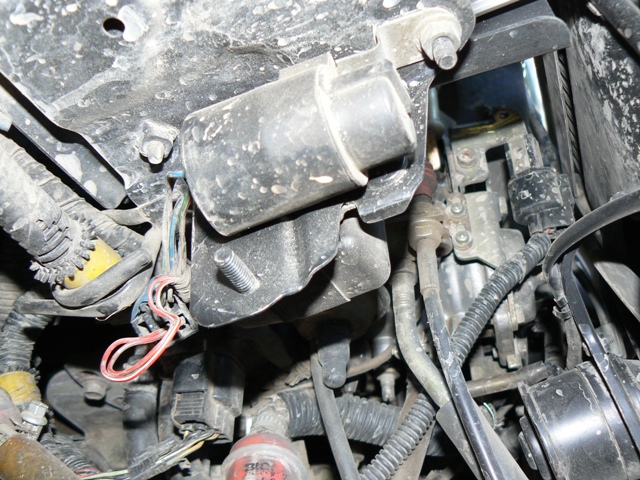

Здравствуйте! Хочу перед холодами заменить свечи на оригинальные, но не могу определить систему облегченного запуска и какие свечи покупать 6 или 12 вольтовые. Подскажите пожалуйста! Номер кузова V243300184. 1996г. Не могу разобраться как вставить фото.
Moraychok
Сообщения: 5
Зарегистрирован: 16 июл 2010, 09:55
Мой автомобиль(и):: Pajero II
Откуда: Новосибирск
Re: 4D56 Оно, конечно электрика. Но дизельная. Свечи.
Сообщение Moraychok »
вот еще фото!

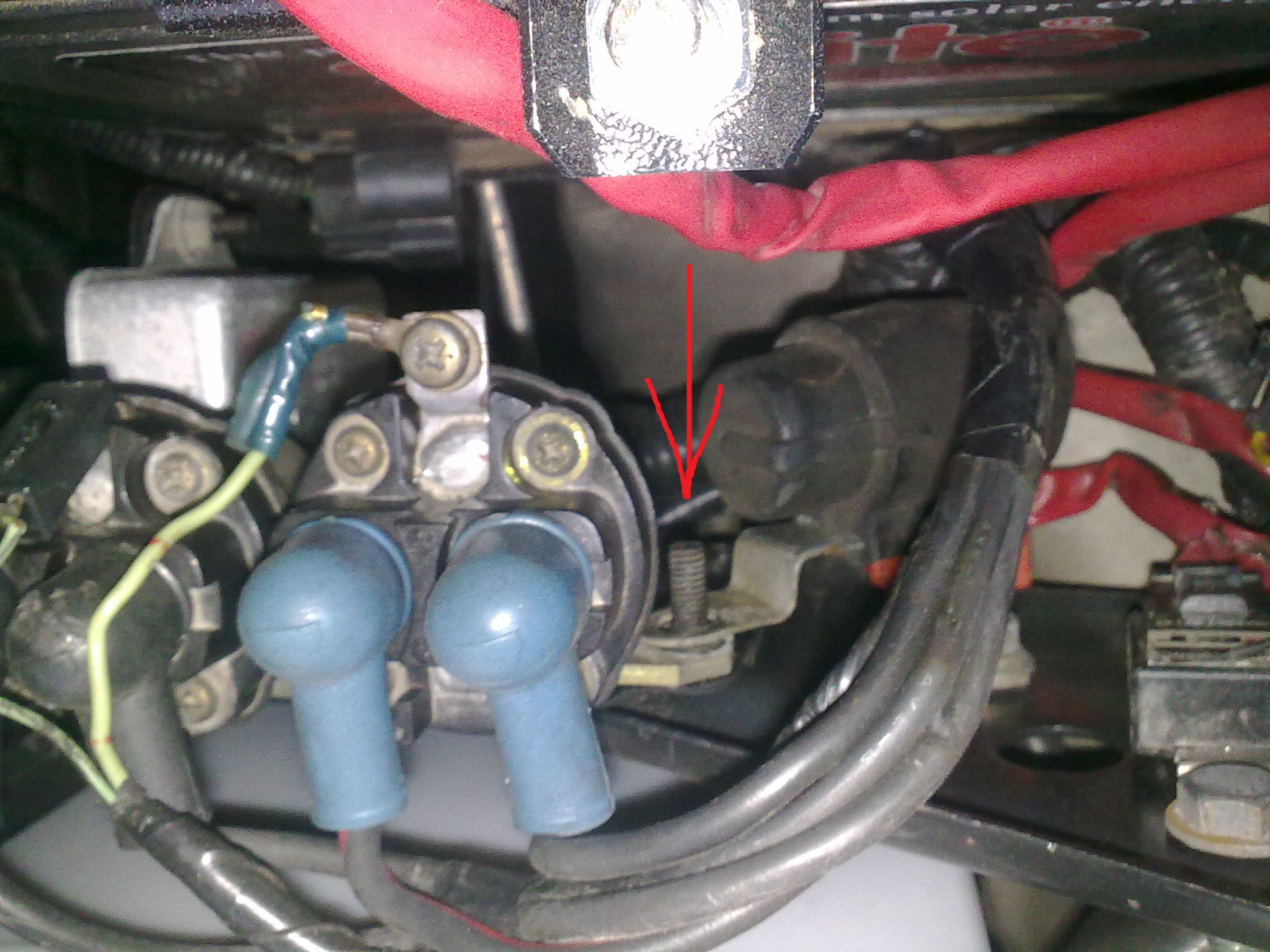

Продолжается тяжелый бой с системой суперпупернакала с двумя реле, силы противника превосходят!
Остаются открытыми 2 вопроса:
Блин, мужики помогите, времени читать-разбираться вообще нет, зашиваюсь... Стало реле постоянно щелкать, преимущественно только на ходу, система с 2 реле 4D56, свечи оригинальные.
Мужики, подскажите, мож кто знает, куда идет черный провод, который крепится на массу возле релюшек свечных? Система с 2 реле. Сгорел он нафиг, а общий жгут с проводами потрошить не хочется, что бы посмотреть. Кинуть то надо новый.
Заметил под блоком управления тоже на массу провод цепляется, а он куда, так для познания?
И так, история, машина была куплена с кнопкой и СР-06, куплены оригинальные свечи, система заработала, но стали щелкать реле без причины, при чем проблема прогрессирует (мне кажется).
Новый замеченный симптом: Если система отработала как надо, то есть на холодном (4 секунды 12В, 30 секунд 6В), то они не щелкают всю поездку. А если отщелкнулось на горячем движке, то они и щелкают когда не надо потом.
Конденсаторы почти все заменил (кроме 3, в магазине не было таких, овальные красные с полярностями).
Сегодня померю сопротивление, отпишусь. Что еще посмотреть?
И все таки что за обгоревший провод?
А именно вот этот провод, прикручен был к указанному болту, выгорел:
