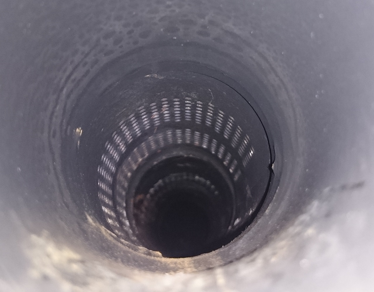

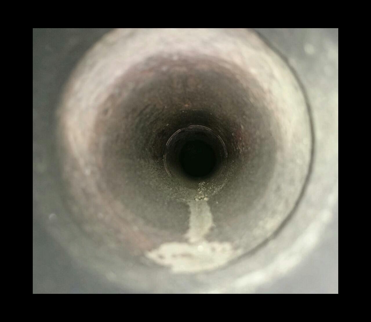

Задний глушак, коорый дополнительный выглядит внутри вот так:

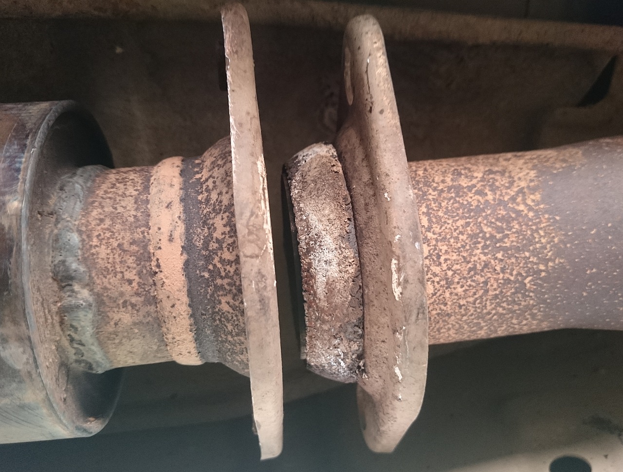

Также в салоне поднял левую заднюю сидуху и решил проверить как скобы на полу прикручены.
Отодрал пластиковые накладки...
Прикручены-то они хорошо! Но вот в дырочку от пластиковой клипсы я вижу аккурат выхлопную трубу под кузовом! Аккурат первое верхнее колено после резонатора (средняя банка). То есть этот пассажир сидит прямо на выхлопе, где треугольный стык.
И сам стык этот мне, честно говоря не нравится. Нет, он не сечет и вроде на изгибы ничего там не вызывает подозрений... но сильно он ржавый и подозрительный... Не может ли именно в этом месте и возникать какой-то хитрый резонанс.
Место очень неудобное, но думаю, может попробовать к трубе взять какой-то железный груз на хомуты...? посмотреть что изменится.

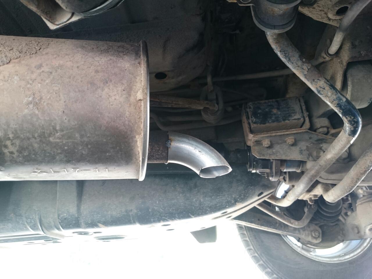

отпилили все что за резонатором и выкинули нах.
гул слегка изменился. он стал более низким по тону и похоже что переехал теперь ко мне под жопу...
и стекла теперь сзади не дребезжат :=-O:

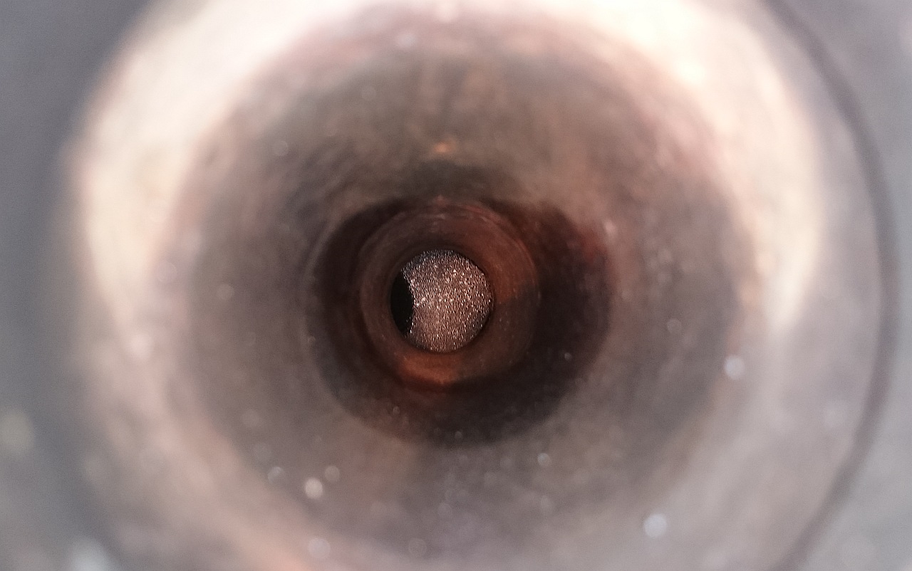

внутри резонатора. вид сзади.

сфоткал резонатор внутри получше. ничего необычного...

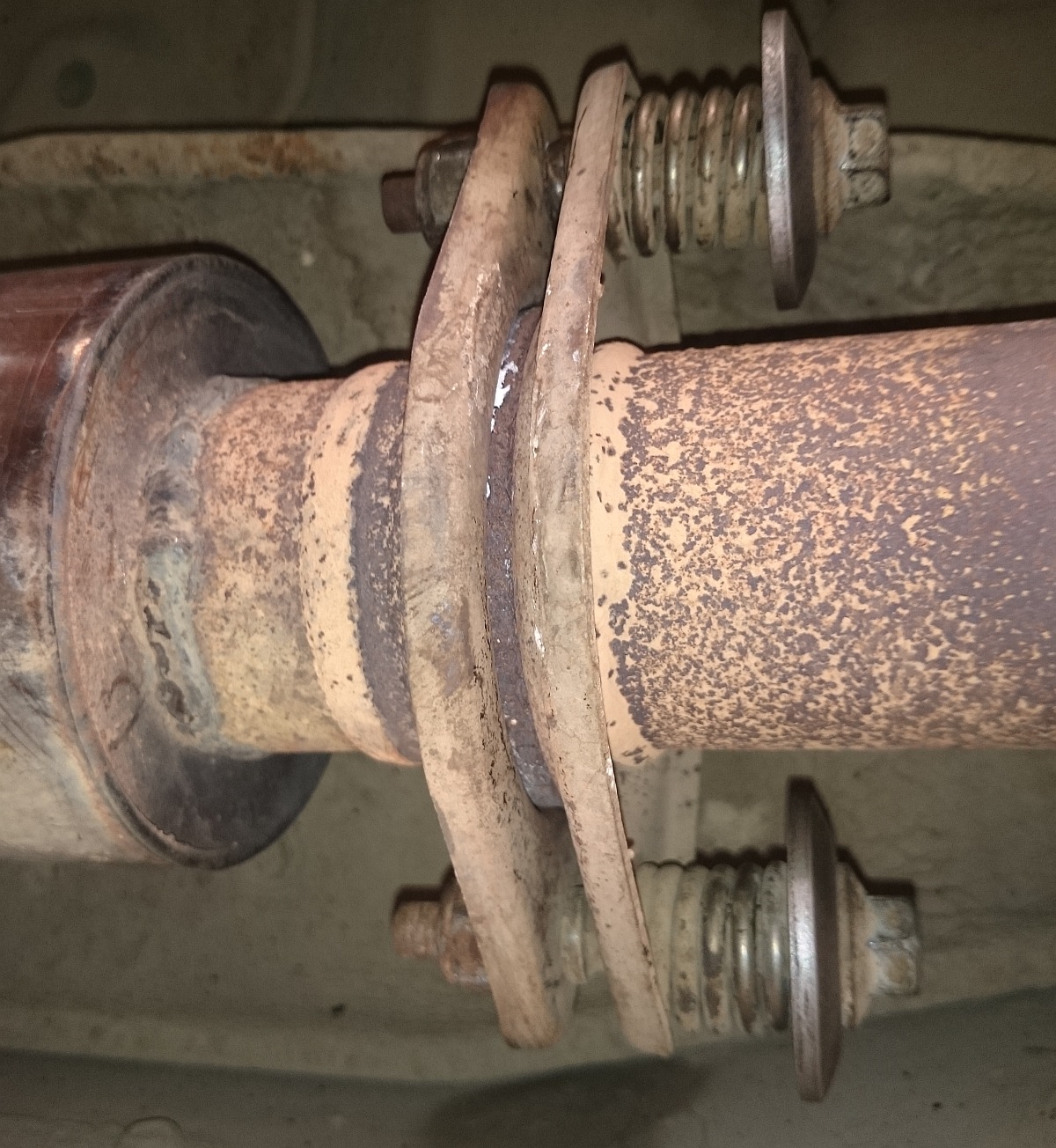

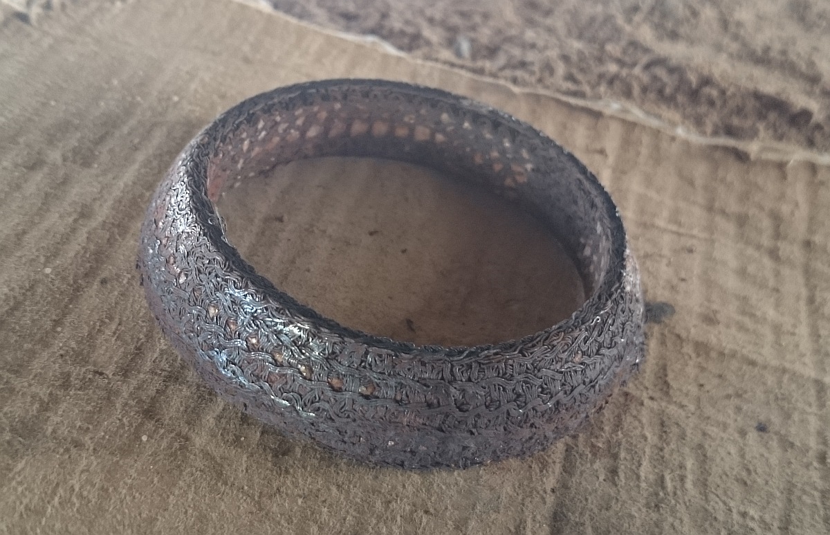

решил сегодня поиграться с гибким соединением (где кольцо).
как раз же год назад менял его. после чего через время гул и выявил. ну, мало ли...
влез, все нормально. трубы друг с другом не соприкасаются. кольцо тоже живое.
попробовал увеличить прижим пружин, положив под них шайбы 3мм.
прокатился, гул на вчерашнем уровне. ни больше ни меньше. вернулся, шайбы снял, чтобы пружины не отрафировались.

может оно к тебе еще и вернется... через время, в "униформе китайского офицера" ::-D:
дело в том, что у нас глушитель резонаторного типа. не отражатель, не ограничитель, не поглотитель, а именно резонатор.
это система глухих труб с дырочками по бокам, и перегородок, который гасят звуковые волны за счет многократных "складываний" в резонасы.
в общем, конструкция такова, что вылететь из нее ничего не может кроме газов или объектов размером не более 3-5мм (да и то вряд ли, скорее останется где-то в одной из секций).
если конструкция такая - то однозначно китайский офицер напомнит о себе , но я уже буду готов к его встрече :cosmomen_01: .А еще тогда на проспекте мне пришла мысль ,что это "добрые" бабульки во дворе гайку или камешек затолкали в глушак . Они время от времени у нас возле парковки саморезы "сеют" на асфальт :nezl6:

TAL писал(а):А еще тогда на проспекте мне пришла мысль ,что это "добрые" бабульки во дворе гайку или камешек затолкали в глушак . Они время от времени у нас возле парковки саморезы "сеют" на асфальт :nezl6:
тоже маловероятно. до резонатора дотолкать посторонний предмет совершенно нереально, т.к. до него еще вот такой формы колено _/\_ , а задний глушитель не имеет доступа внутрь своей полости (если он не сгнил). это опять же просто труба с мелкими дырочками. в неё крупный объект типа гайки или самореза даже не провалится.
