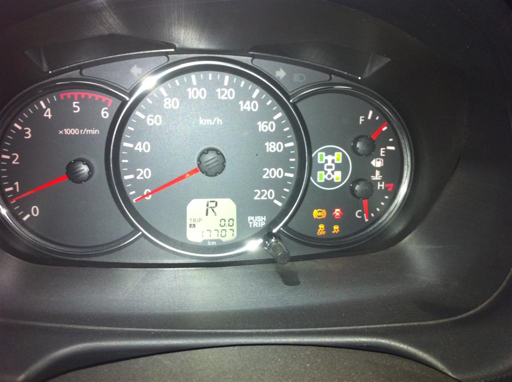

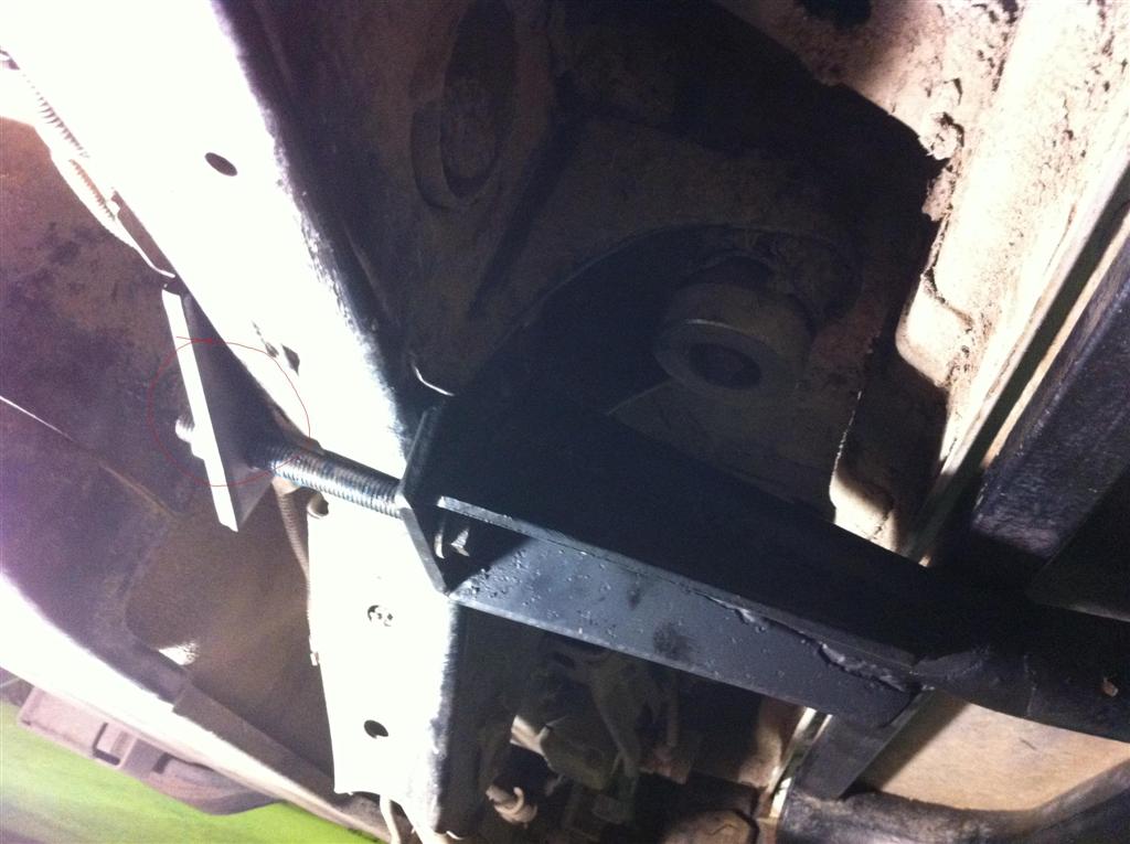

Коллеги, выскочил непонятный баг у меня в виде красивых желтых контрольных сигналов:
Что предшествовало этому:
Заехал на эстакаду - не горело. Съехал - горит. Возможной причиной было бы нарушение контакта (или обрыв провода) в колодке, которая крепится на раму в месте установки пластины силового порога (я как раз усилил пороги свои и установил их назад - собсно для этого на эстакаду и заезжал). Но проверил - провода без повреждений, колодку разомкнул - грязи нет, контакты чистые. Да и ставил аккуратно, повреждения проводов исключены. Больше никуда не лез. Включение-выключение блокировок (думал - а вдруг!) ничего не дало.
Саму колодку не сфотал, но место, где она располагается, запечатлел (левая сторона, задняя часть крепления порога, она там одна (колодка), которая болтом крепится к раме). Прошу помощи коллектива (советом, ссылкой) - что смотреть, куда лезть?А мож что-то пошевелить? Или стукнуть где...

Re: Помогите информацией новичку! "вопрос-ответ"-II
Может сначала проверить предохроны,которые за это отвечают
Так если б они перегорели, контрольные лампы тоже не горели бы, так?
Да ты посмотри сначала.
У меня эти лампы тоже загорались, ездил 3 раза к дилеру, сначала просто скидывал ошибки, на третий раз приговорил к замене датчик абс правого переднего колеса. Заменили по гарантии, после этого лампочки не загорались.Борис Борисыч писал(а):Прошу помощи коллектива (советом, ссылкой) - что смотреть, куда лезть?А мож что-то пошевелить? Или стукнуть где...
На сканер нужно.
Кстати мультитроникс может зажигать. Если установлен отсоедините от колодки.
Если не гаснут, то сканер сразу покажет. Номер ошибки сюда, и посмотрим что делать.
Нет мультитроникса... Только штатный бортовой комп - но он же не кажет ничегоSNOOPER писал(а):На сканер нужно.
Обязательно проверю. Вечером, после работы...drozd272 писал(а):Да ты посмотри сначала.
Штатный пусть стоит.....
Заедите куда-нибудь прочитать коды ошибок, результаты сюда.
Попробую поискать диагноста. К ОД ехать не хочется...SNOOPER писал(а):Штатный пусть стоит.....
У меня такое после езды по влажному песку. Заезжаешь на обочину и загорается вся эта люстра, потом километров через 5-10 гаснет и все нормально.
Нашел причину...
Называется, сам
В общем, при установке правого порога я не пропустил жгут проводов, идущий по верхней части рамы, над болтом. В результате - я его передавил. В общем, буду разделывать его сегодня и устранять повреждение. Как думаете, погаснут лампы, или скидывать диагностом придется?
P.s.
В результате расследования причин произошедшего выяснено:
Основной причиной дефекта явились халатность и разгильдяйство исполнителя (меня, то бишь) при проведении работ, выразившиеся в непроведении исследования верхней части рамы органолептическим методом, так как визуально данный жгут был не виден с местоположения исполнителя (позиция лежа под машиной). Меры к виновному будут приняты в кратчайшие сроки.
Называется, сам
