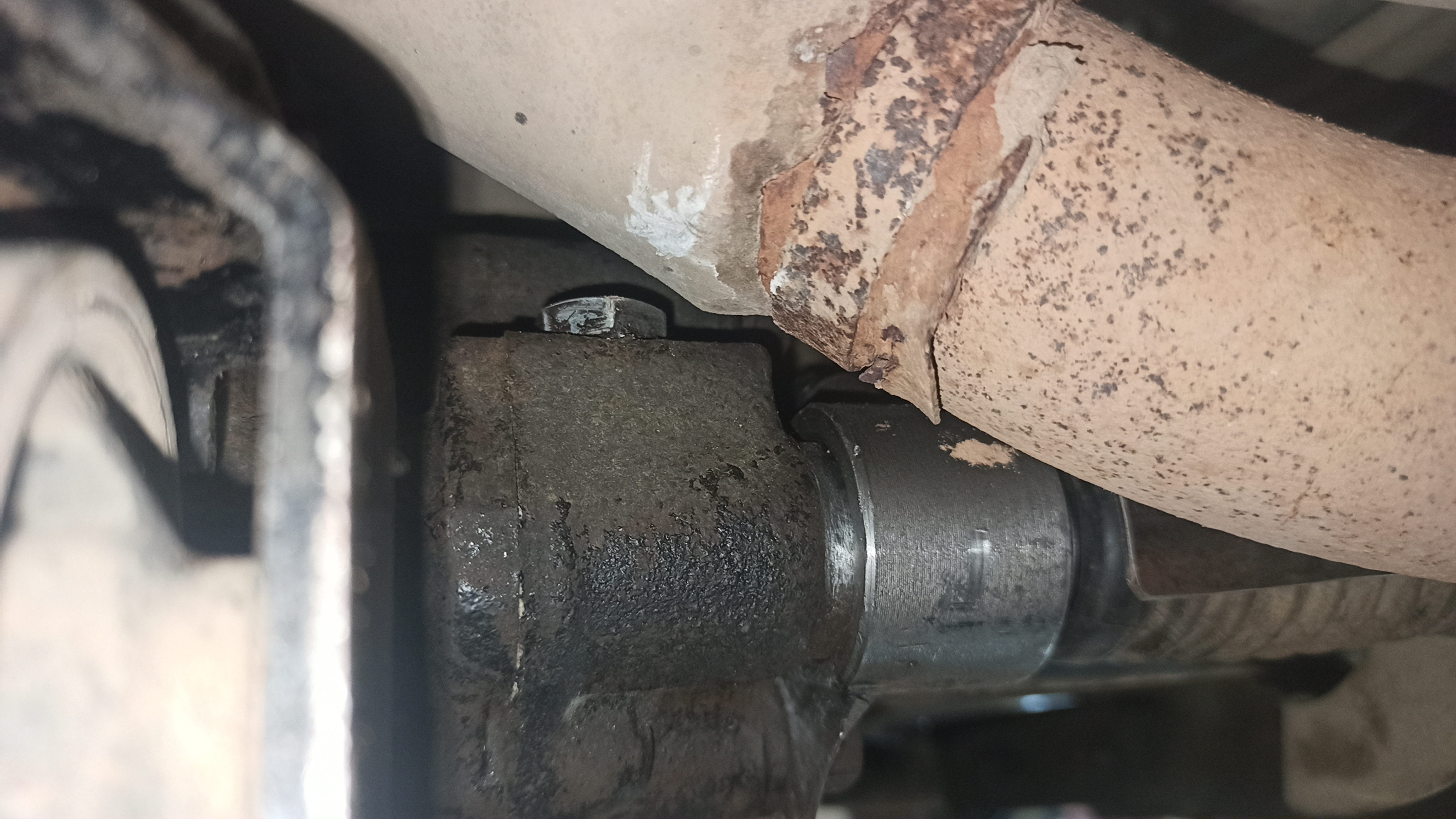

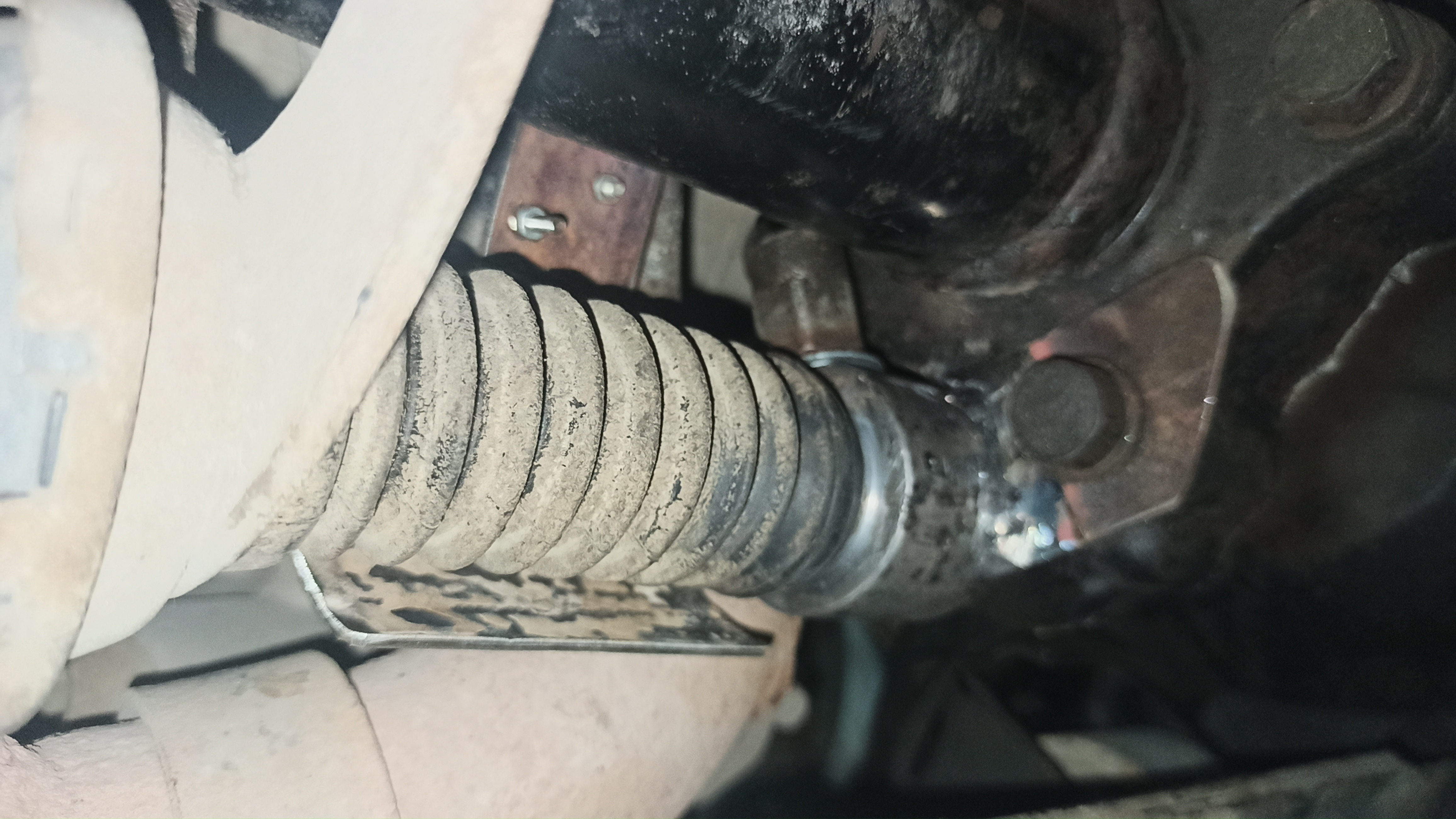

В общем система собрана. Редуктор поставлен. Сфоткал как датчик и пыльник расположен относительно выхлопа. В принципе даже зазоры есть.

yazhek писал(а): Ну и не плавится что-ли пыльник? Сегодня свой сфоткаю, но у меня 8", сравним.
я же выше выкладывал фото, со снятым актуатором.

yazhek писал(а): В общем система собрана. Редуктор поставлен. Сфоткал как датчик и пыльник расположен относительно выхлопа. В принципе даже зазоры есть.
Главное не забывать то, что редуктор и двигатель с выхлопом двигаются отдельно друг от друга ...

koncevik писал(а): редуктор и двигатель с выхлопом двигаются отдельно друг от друга
Ну да, к трубе ж никто не привязывается. Да и зазоры позволяют им двигаться
