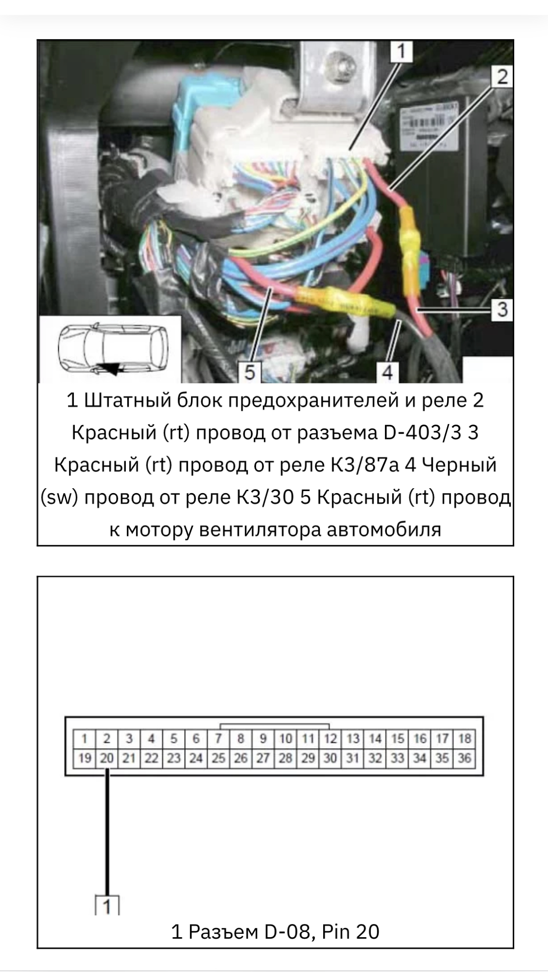

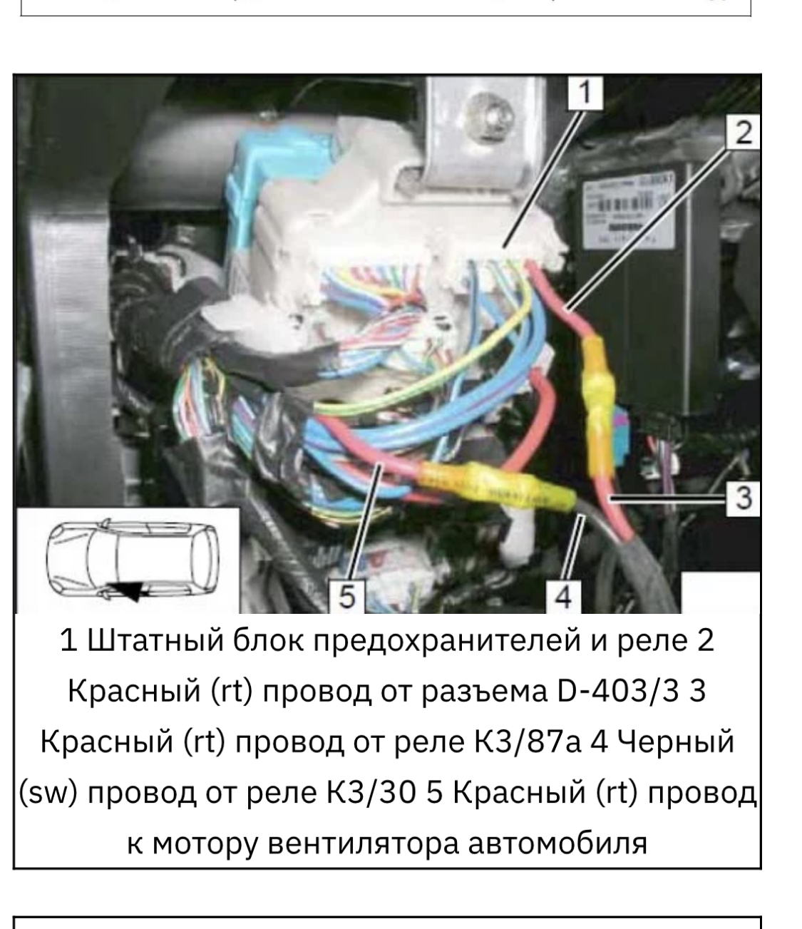

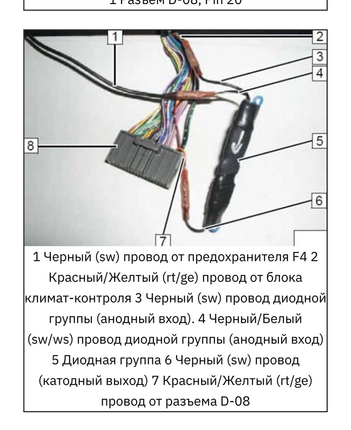

Здравствуйте. Подскажите куда какой провод подсоединить к диодному мосту чтобы работал климат от Вебасто , на картинке не очень понятно, подсоединил климат не включается при достижении нужной температуры, реле включается.

На первом фото диодный мост закручен и не очень понятно . Попроще типа красный туда, синий сюда.

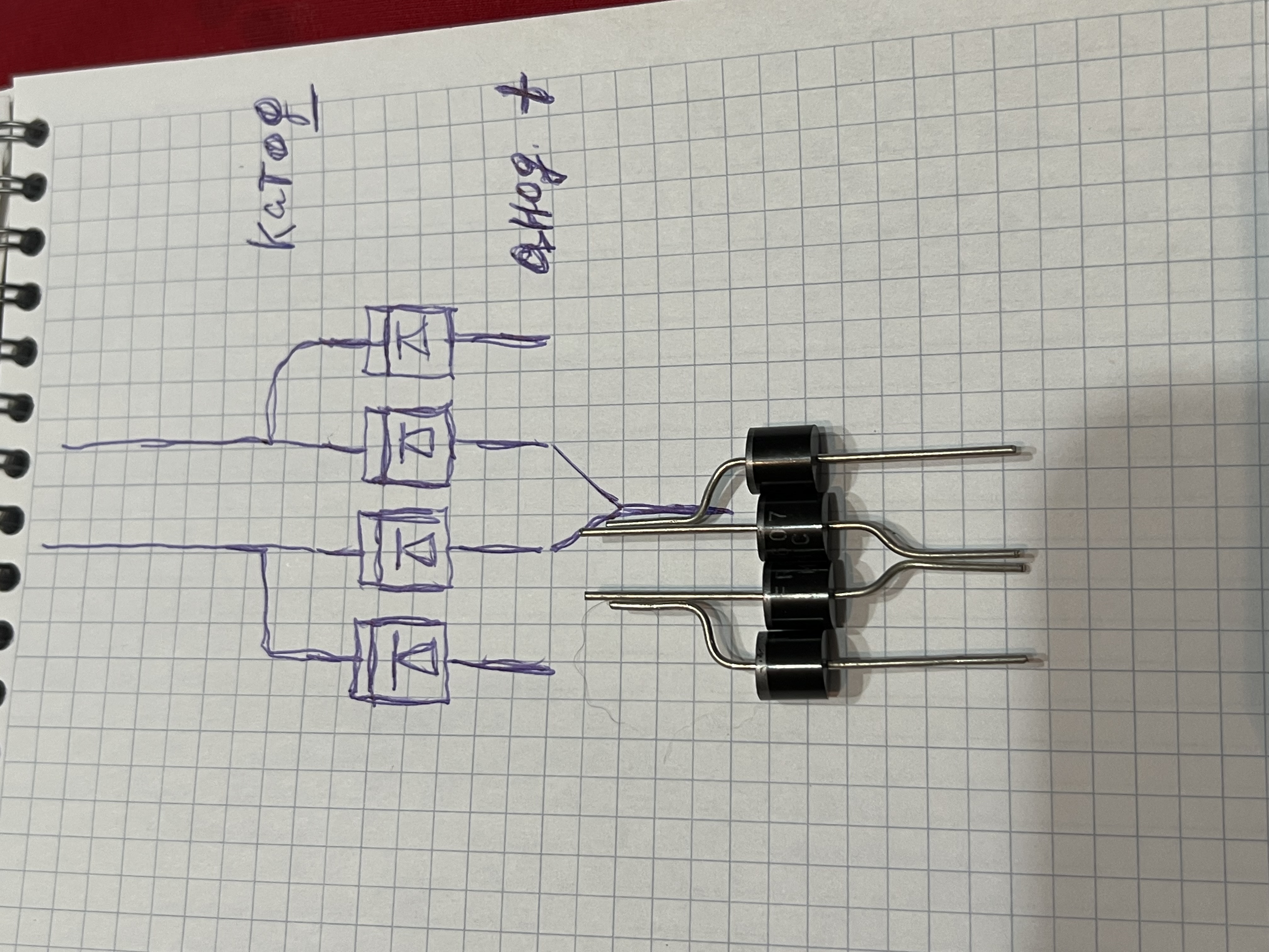

Вот диодный мост куда чего цеплять?

Дедон69 писал(а): Вот диодный мост куда чего цеплять?
Там не диодный мост нужен - там всего 2 диода ставится, чтобы 2 сигнала смешать вместе.

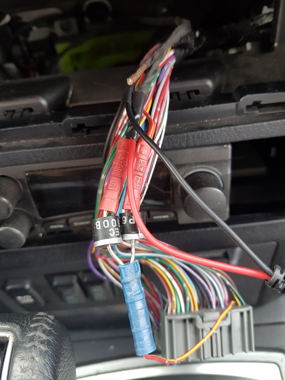

Понятно, один провод желто красный, а второй какого цвета? И где один желто красный провод это анодный вход или выход?

Опять в пучке ни чего не видно.Где один провод желто красный и две ножки диодов вместе это катод - так?
