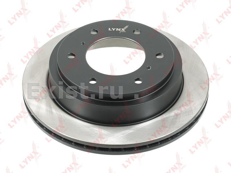

Такие кто нибудь ставил - (LYNXauto BN-1098Диск тормозной задний вентилируемый) :*SCRATCH*: , если да, то как впечатления?
Уже несколько железок данной фирмы себе поставил: рулевые наконечники (кстати идут со шприцмаслёнками), натяжной ролик, колодки, в общем по внешнему виду даже приличней оригинала, пока жалоб нет, вот и диск ихний понравился как внешне, прокрашена центральная часть которая у других в голом металле и сразу ржавеет у большинства остальных производителях, ну и цена в 1800р. тож приятная :;-):

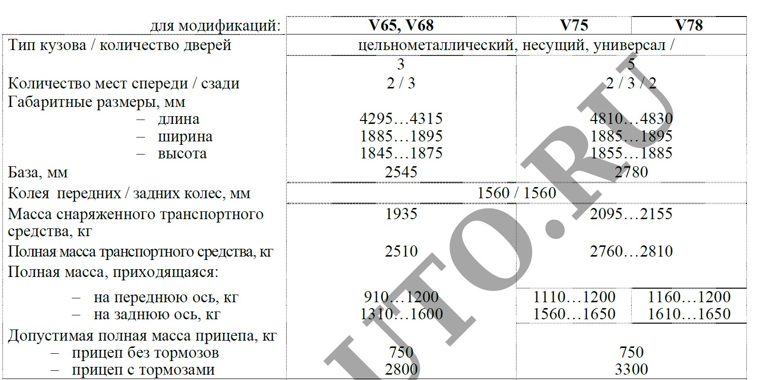

о как, полная (автомобиля и груза) масса распределяется по осям следующим образом
передняя ось - 1160...1200
задняя ось - 1610...1650,
данные взяты из ОТТС РОСС JP.МТ02.E03544
Получается что при частичной загрузке, развесовка по осям и правда почти идеал - 50/50
