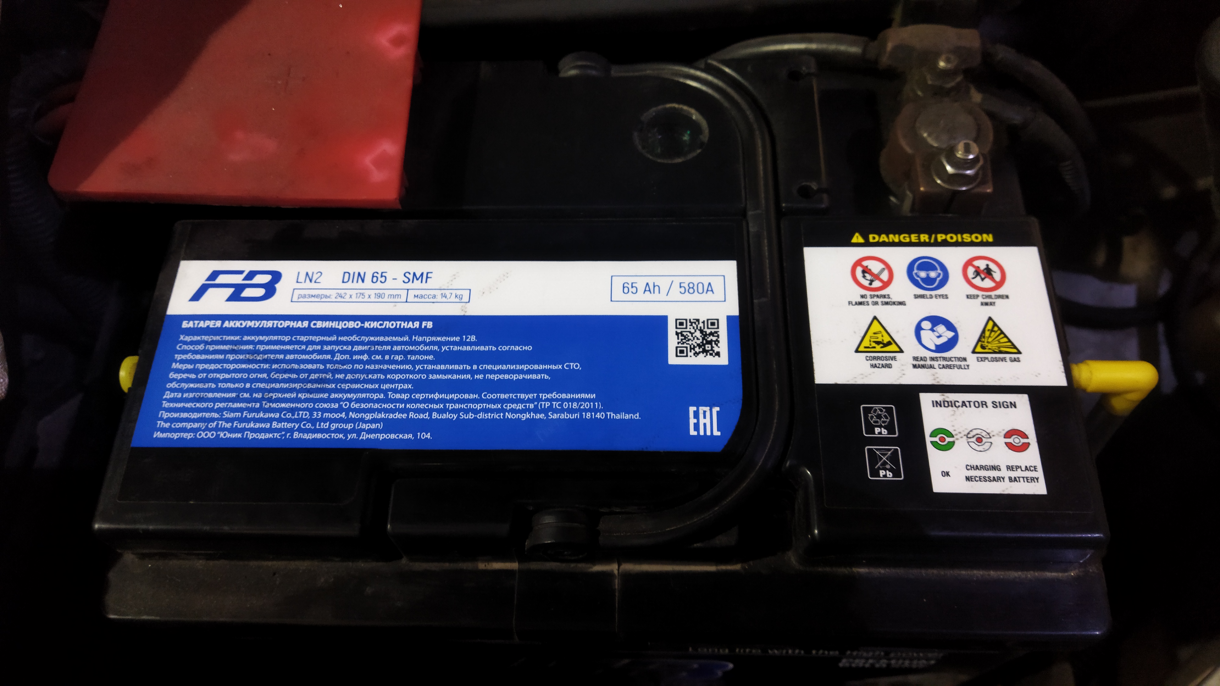

FB Premium Gold SMF LN2 65Ah/580A
А вот чего 580А - хз. Толи это JIS, толи DIN, толи ССА... :*SCRATCH*:

Chumahod писал(а): FB Premium Gold SMF LN2 65Ah/580A
Вот это кто писал? :
"Саш, ты картинку корейца вставил... Могу на днях сфотать живьëм оба аккума на своих аато. Они с япии, и там кроме типа "80D26R" и иероглифов больше нихрена нет... :*DONT_KNOW*:
Ни EN, ни CCA, ни ГОСТ и ни чего либо подобного с понятным нам обозначением )))"
Ну блин ты даёшь и мух и котлеты всё в одну кучу замешал. JIS это японский индустриальный стандарт вот по нему аккумы как раз обозначаются типа 80D26, где 80 это электрический показатель мощности аккума, D это ширина и высота аккума(смотрим размеры по табличке), 26 это длина аккумулятора в сантиметрах; CCA это просто напросто аббревиатура английской фразы Cold Cranking Amps ( ток холодного пуска). А вот DIN это немецкий стандарт (Deutsches Institut für Normung e.V. сокр. DIN). У тебя как раз таки тот редкий случай, когда Тайский завод Фуракава Батарей обозначил аккум европейским стандартом DIN, там ёмкость и ток холодной прокрутки прописаны. В чём вопрос при тестировании я не понимаю? А ты писал, что на твоей Фуракаве якобы кроме иероглифов и непонятной яповской маркировки типа 80D26 ничего нет. А по факту то у тебя как раз таки вся европейско-буржуинская маркировка налицо.

VAZ писал(а): Вот это кто писал? :
Ну извини, старею... ::-[: аккумов этих херова гора была уже на разных машинах... Непонятка возникла крайний раз с аккумом на жОниной машине при диагностике конвиком - не знаю, какой стандарт выбрать в меню, бо на аккуме 100% конкретной инфы нет... :*DONT_KNOW*:
P. S. До своего аккума пока не добрался. На моëм авто сейчас стоит "который не жалко" - тюмень...) FB мой чуть завален барахлом в связи с ремонтом помещения

Chumahod писал(а): Непонятка возникла крайний раз с аккумом на жОниной машине при диагностике конвиком - не знаю, какой стандарт выбрать в меню, бо на аккуме 100% конкретной инфы нет...
И снова ни хрена не понял. Какие проблемы с диагностикой аккума, который ты выложил на фото? Там 100% ная конкретная информация: стандарт DIN 65A/h, 580A ток холодной прокрутки. Что ещё нужно для счастья?

VAZ писал(а): И снова ни хрена не понимаю. Какие проблемы с диагностиеой аккума, который ты выложил на фото? Там 100% ная конкретная информация: стандарт DIN 65A/h, 580A ток холодной прокрутки. Что ещё нужно для счастья?
DUN написано по отношению к ëмкости, но не факт, что к пусковому току. Проблема в следующем: заряженный, почти новый аккум с нормальными показателями прибор по стандарту DIN рекомендует заменить. При этом проценты зарядки/жизни в норме, внутреннее сопротивление - ок. При измерении в стандарте ССА - пишет, что всё ок при тех же цифрах. Потому и возник вопрос...
P. S. Остальные аккумы тестер мерит адекватно. По крайней мере, до этого "не было оснований не доверять"... :*SCRATCH*:
P. P. S. Попробую прошивку на конвике обновить, потом отпишусь
