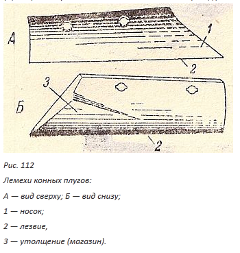

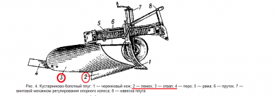

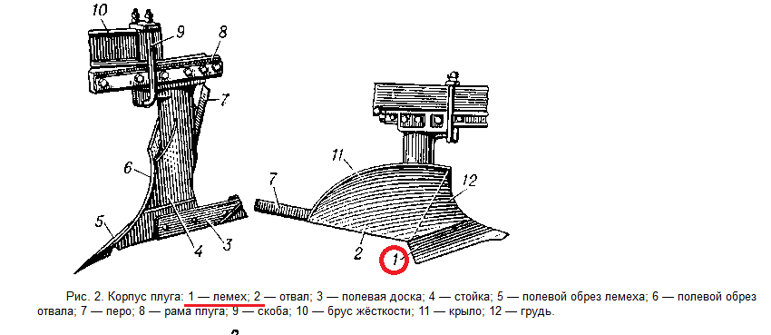

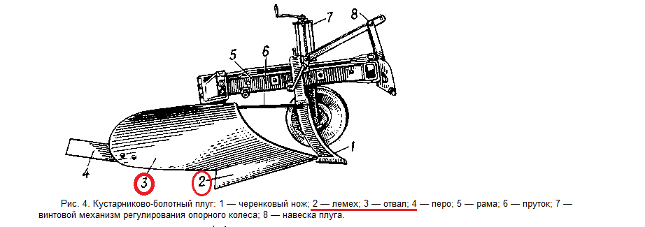

Цит. "Лемех — стальная пластина трапециевидной формы, имеющая острый носок и лезвие рис. 112); если приложить лезвие лемеха к ровной доске, то оно должно плотно прикасаться к пей по всей своей длине. С нижней стороны лемех имеет утолщение ( магазин ). образующее запас металла, предназначенный для использования при ремонте (оттяжке). "
