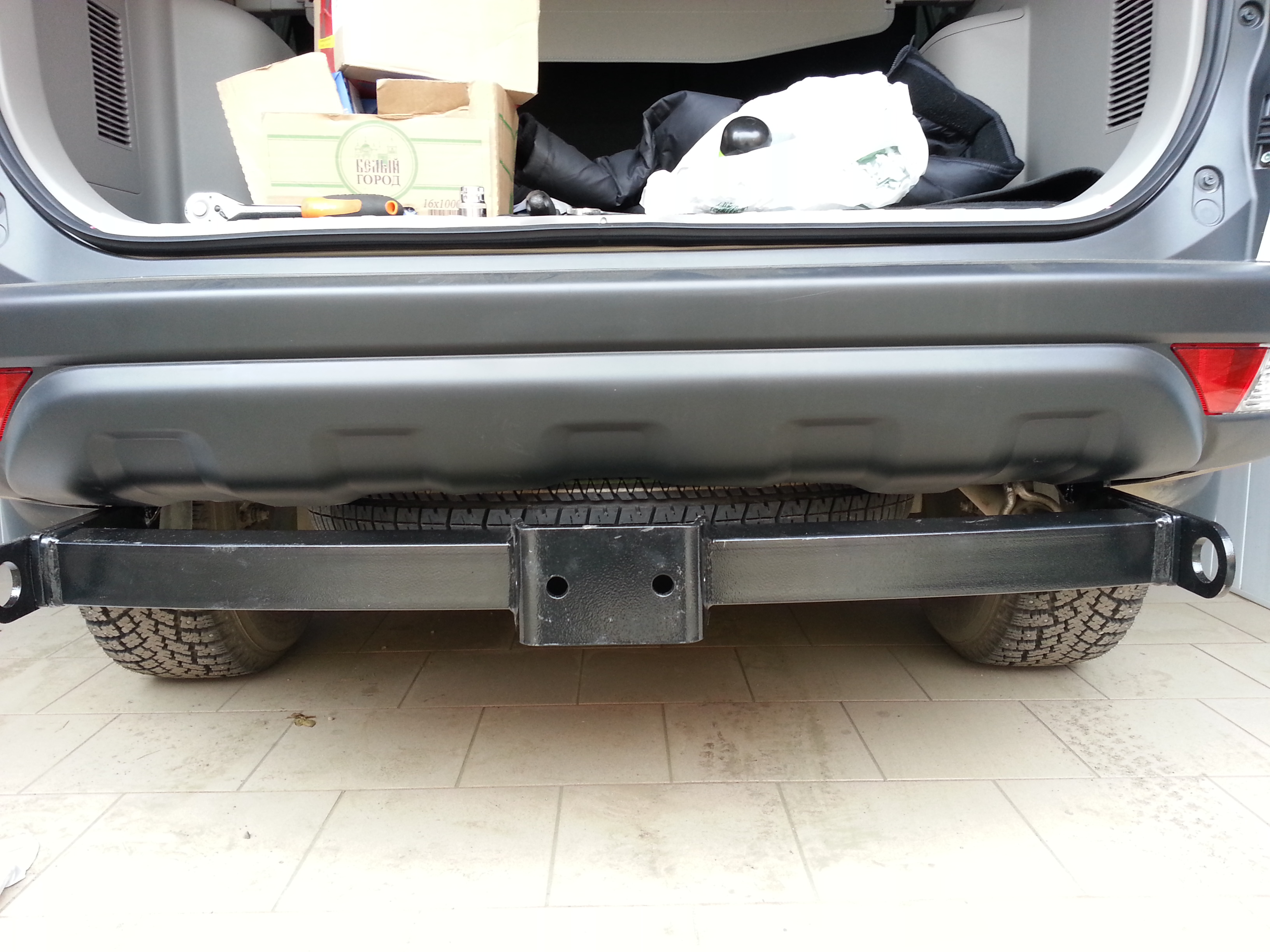

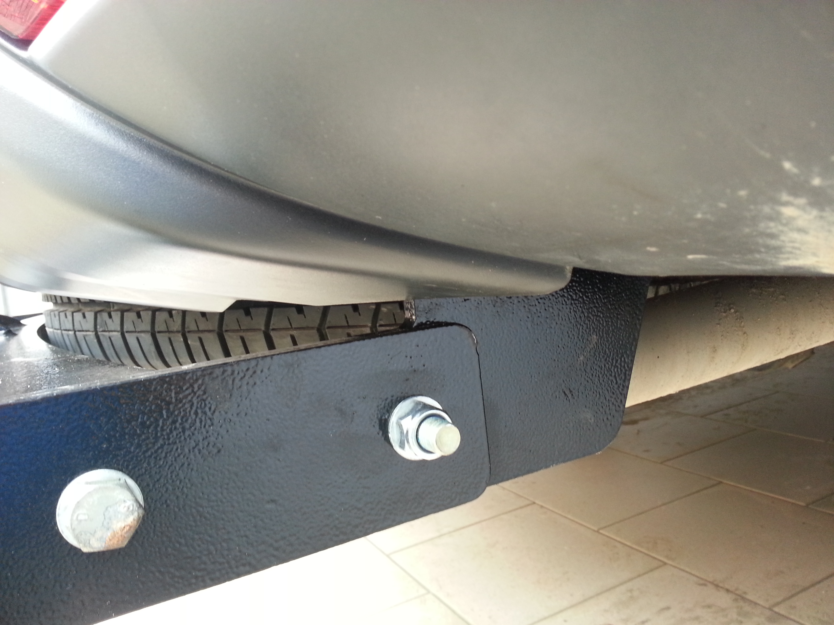

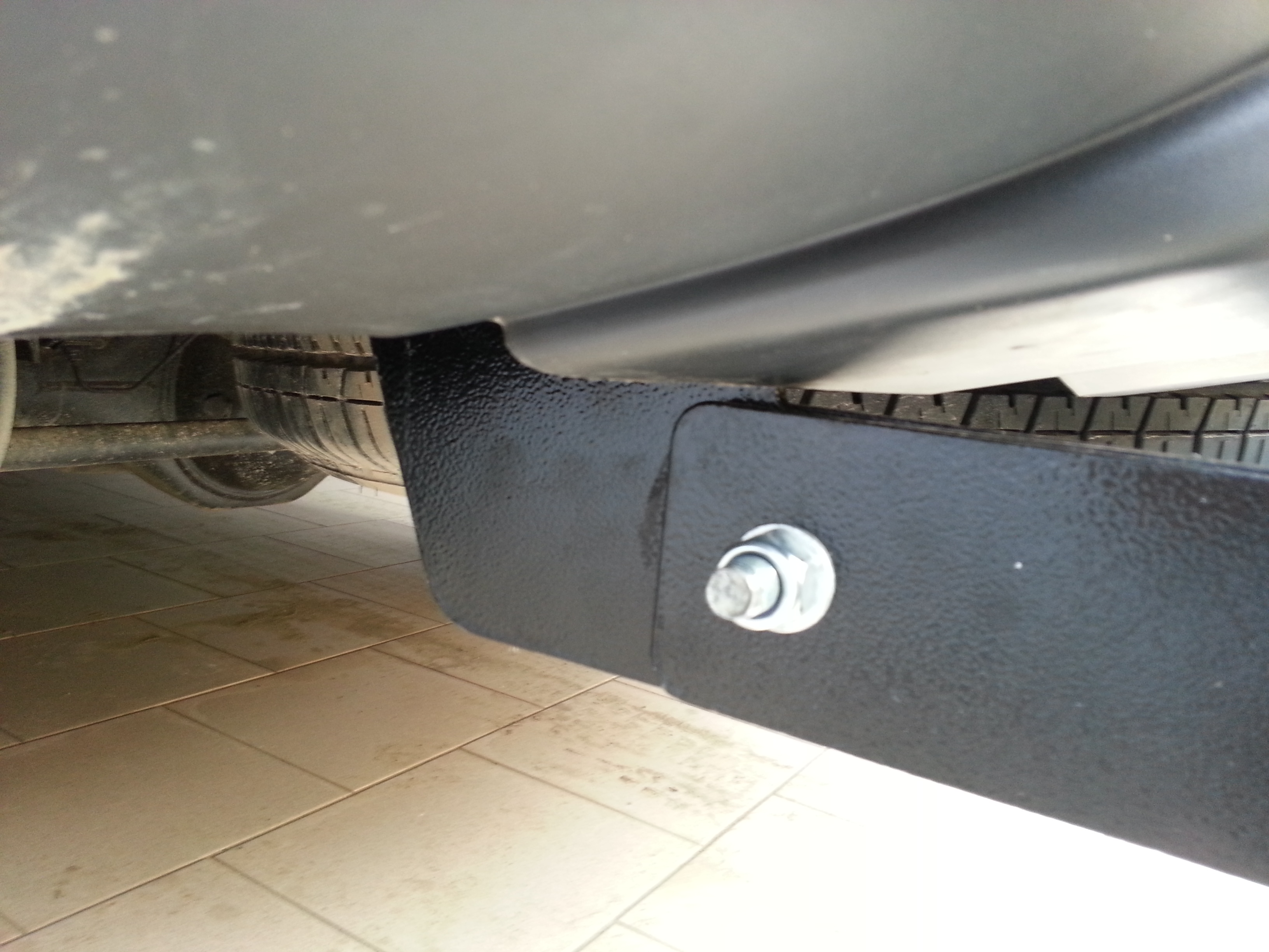

Вопрос к тем у кого фаркоп лидер,при установке заметил что уровень справа и слева разный...у всех ли так??

У меня одинаковый.
А что это у тебя за Лидер? У моего в площадке 4 отверстия, квадратом. И крепёж к раме на 2х болтах, в отверстия штатных крюка и проушины.

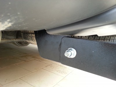

вот такой лидер))),заказывал по инету,завтра гляну где...вот такой прислали,на мой вопрос почему отличается от фото с сайта ответили что модель как я и заказывал- 110F,отличие от110FC только крюком...отверстия для цепей по бокам квадрата.крепеж к раме у него справа на 2-х горизонтальных и одном вертикальном болте,слева на один горизонтальный болт больше.так же в штатные отверстия из под крюка и проушины.у 110F крюк кованный и разчитан на 2000 и75кг нагрузки,а у FC 750 50кг .балка и крепеж к раме вроде как одинакова,со слов продавца...

А что это за секс такой, почему труба глушителя в балку фаркопа дует? :=-O:

балка действительно закрывает глушак,но не перекрывает,глушак чуть ниже за счет его изгиба.

Фуфло...........

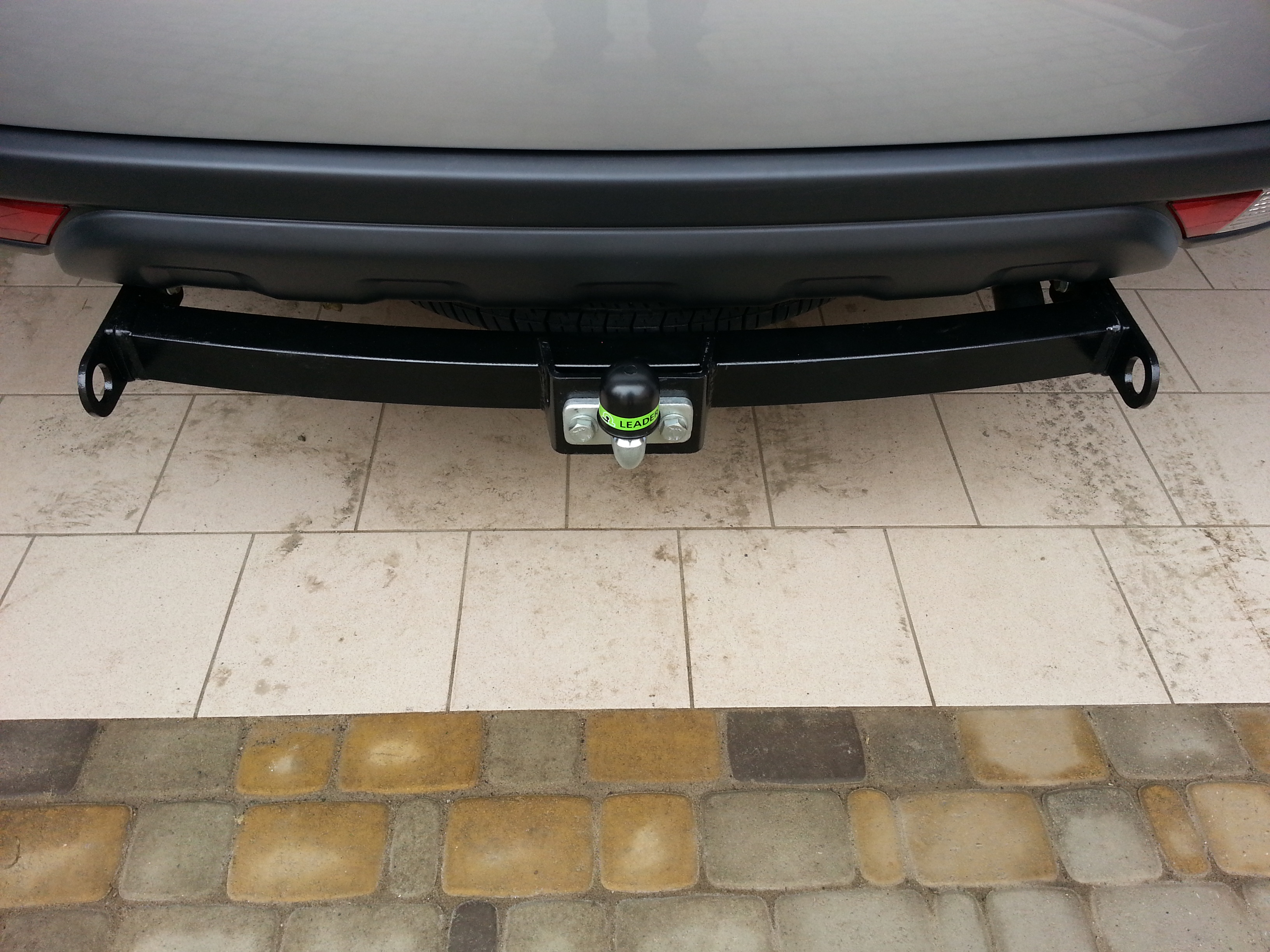

У меня такой: http://www.leader-plus.ru/catalog1c/tsu ... hi/m110-f/
Выхлоп находится за балкой и несколько перекрывается ей (от среза трубы до балки ~ 5-7 см).

Саш ,читая форум понял ,что все предлогаемые на нмпс фаркопы ,примерно ,одинаковое фуфло...выбрал на свой вкус.

Производитель ответил ,что фаркоп лидер 110F.(отличие с твоим только отверстия под крюк). :*VICTORY*: вот я дискуссию развел.... :)

До чего же уродские фапкопы делают на НМПС.

Да не... по внешнему виду сохи не хватает.
А гламурненький, хромированный тоже уродство, висит снизу ********* блестящая.
Вот под квадрат норм выглядит, внешний вид машины не портит и прибамбасы всякие можно колхозить для него.

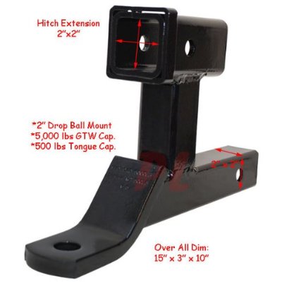

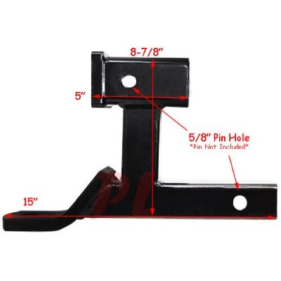

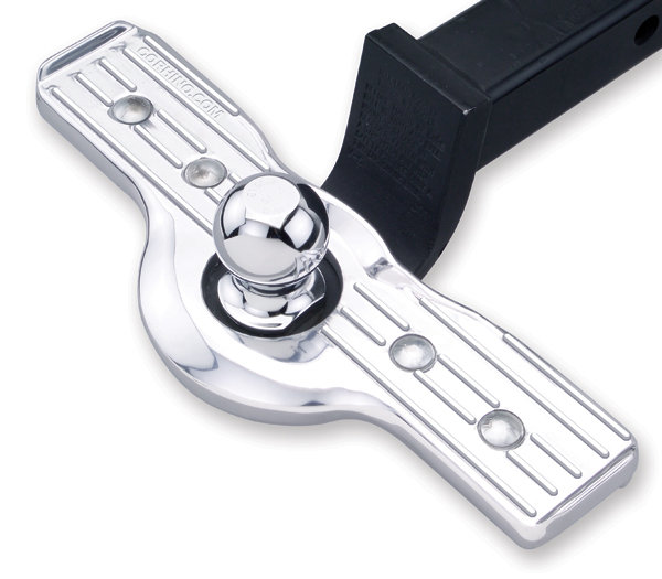

Нет господа! Пафосные гламурные фаркопоцацки, для настоящих эстетов, должны еще пахнуть лавандой!
Фаркопчик с подсветкой, ступенькой..жаль, что без рюшева ::-D:
http://www.autoanything.com/hitch-bed-a ... 7A0A0.aspx

Почему сохи не хватает, есть соха! я просто ее еще не поставил... ::-D:

Я конечно понимаю, что на вкус и цвет все фломастеры разные, но какие требования мы предъявляем к фаркопу?
Он должен быть надёжным, не свисать до земли и не быть размером и весом как задний силовик. Квадрат, особенно интегрированный в задний бампер конечно хорошо (как у Диско), но у нас то такого нет. Лидер вполне себе нормальный девайс - можно домкратить, две рывковые/буксировочные проушины. Чего ещё надо для НМПС?

Я бы добавил "Плуг", выехать из говен назад будет не возможно с таким чудо девайсом он будет землю вспахивать.
Вы этим чудом сами себе углы свеса уменьшили значительно (фишка спорта большие углы свеса).
