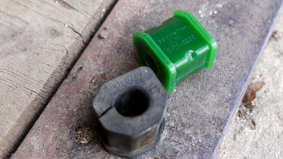

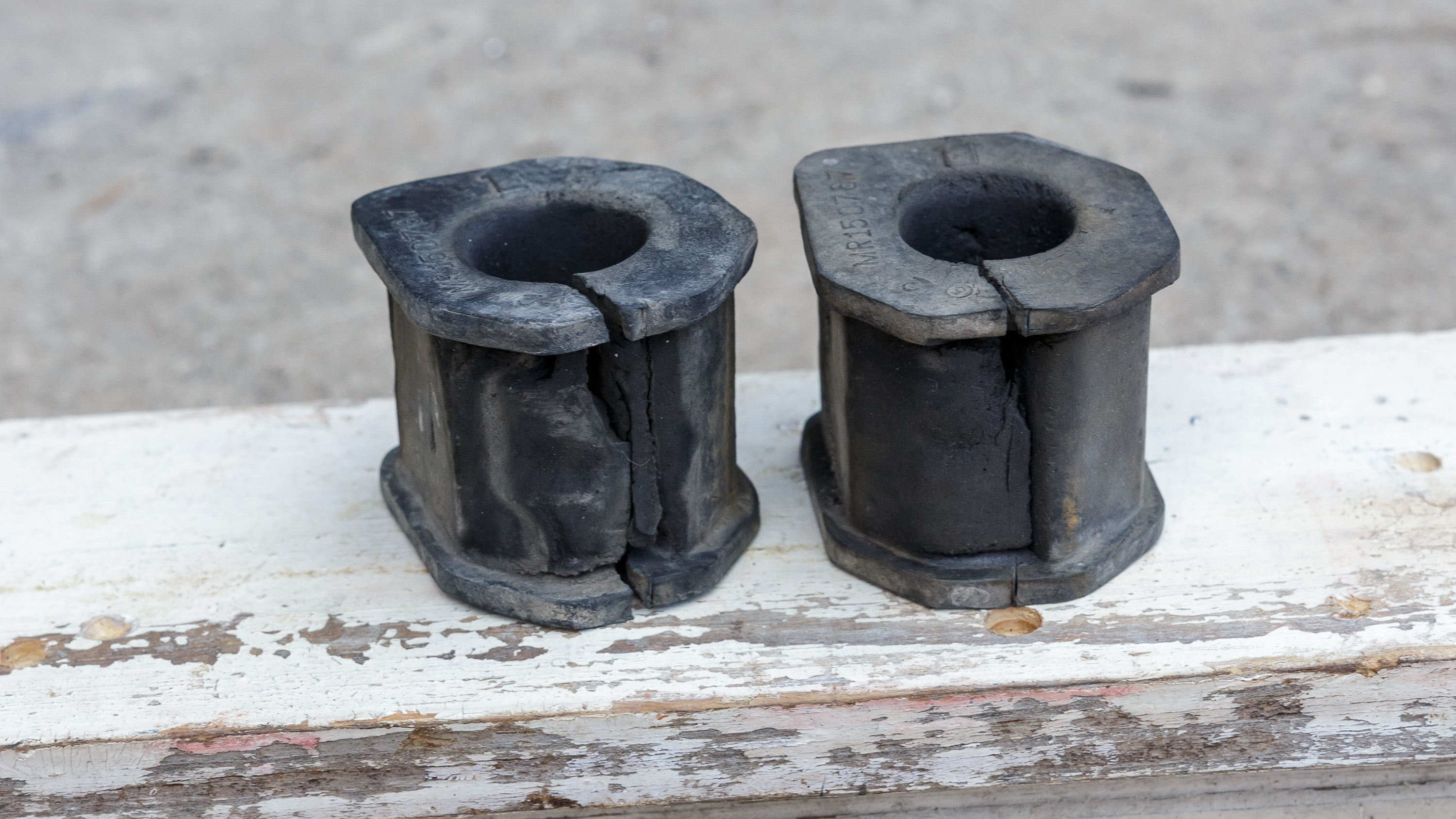

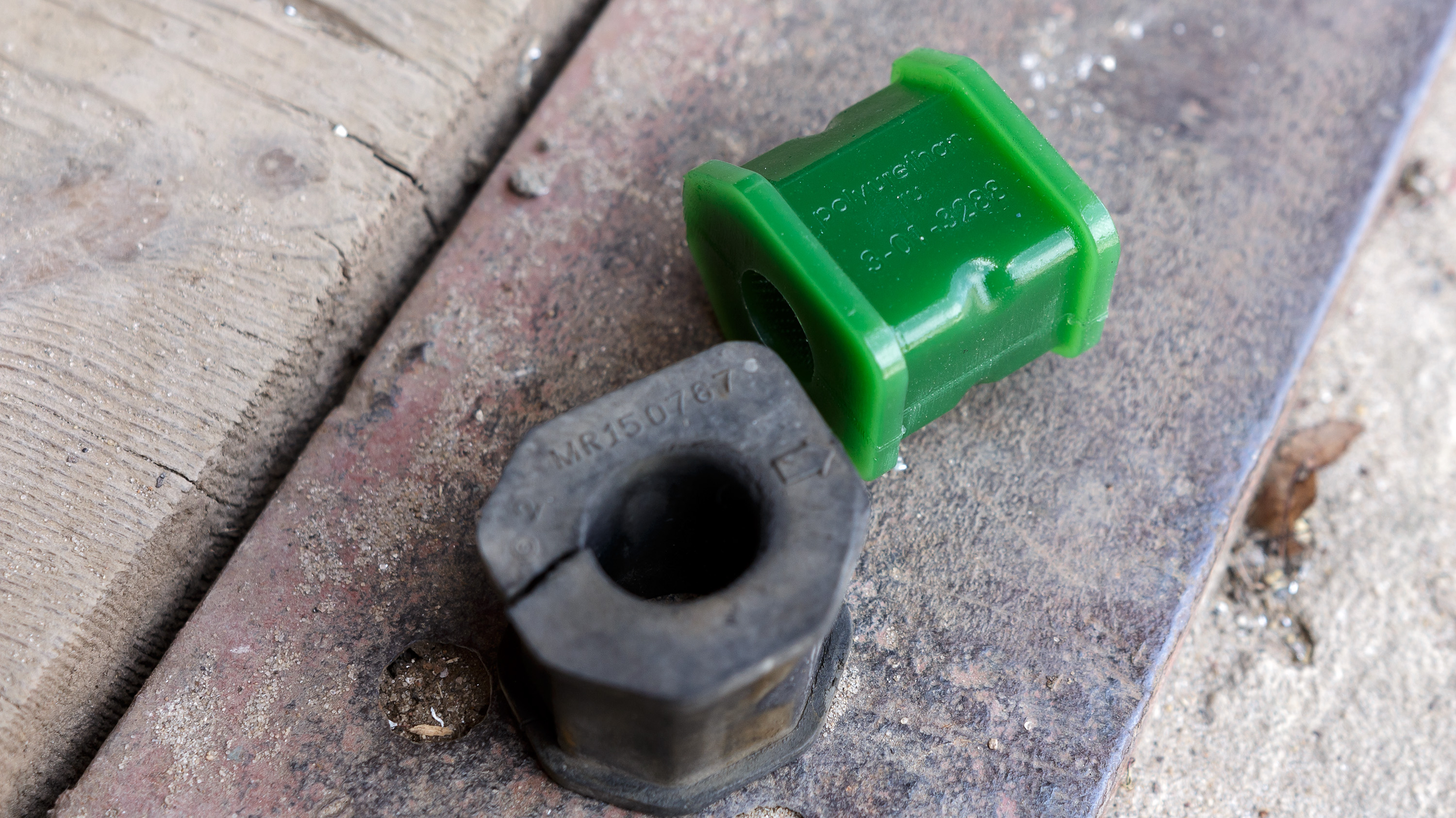

В принципе, ничего особо не стучало, но, во-первых, втулки обе оказались порванными, во-вторых, был большой зазор со стабилизатором (причем, после покупки весной мне их меняли в 2015 году, покупал оригинал MR 150767, накатал за это время всего около 11т. км)
Втулки оригинал

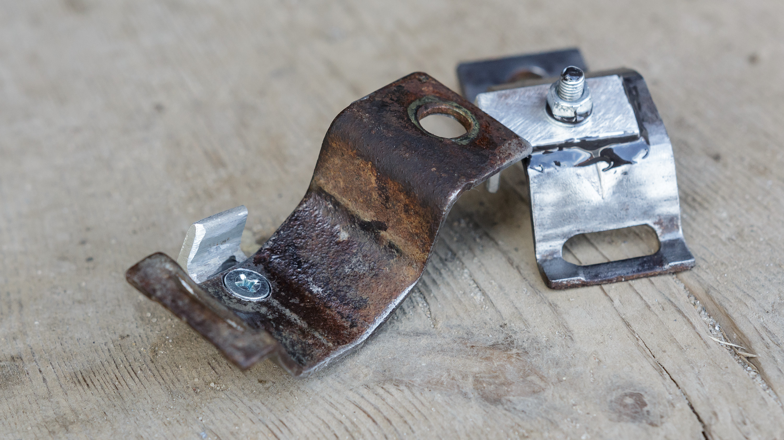

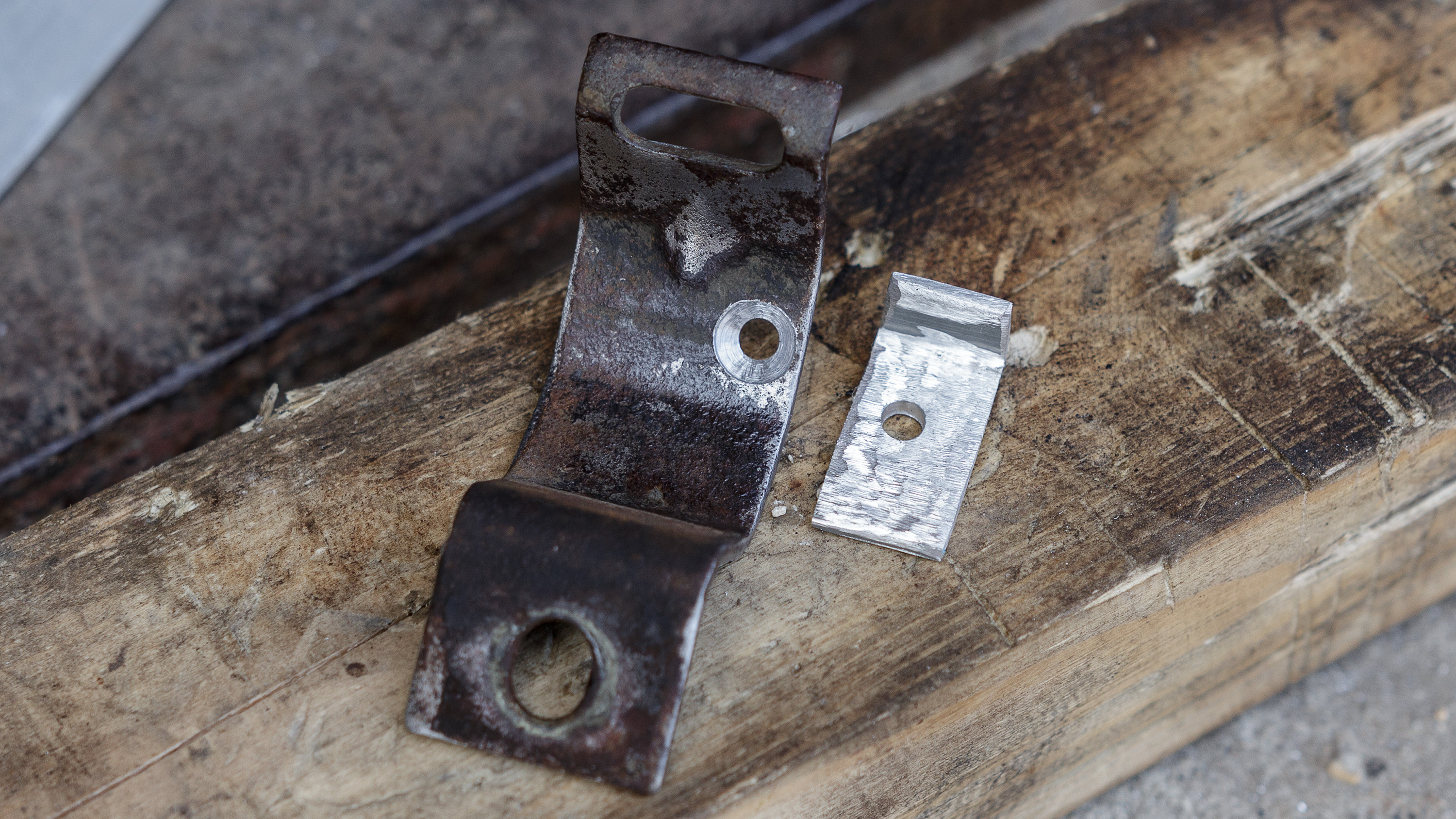

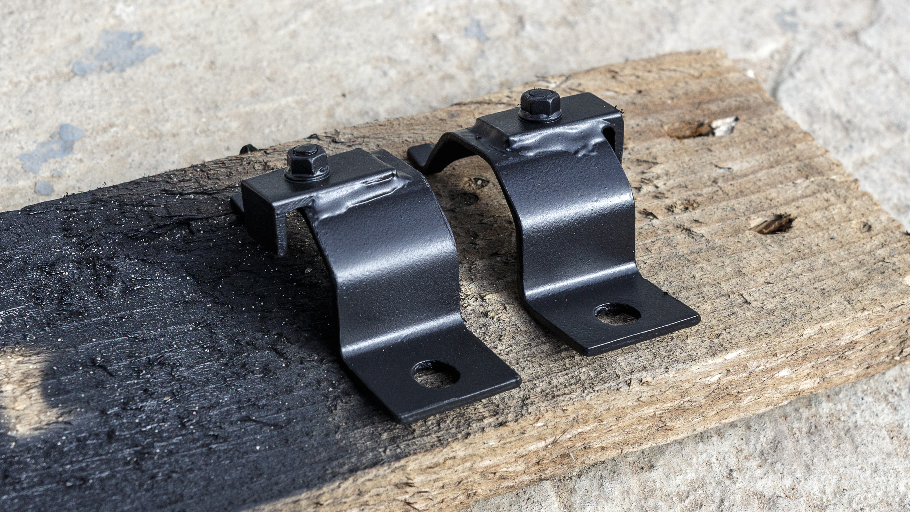

Прочитав всю тему, решил ставить полиуретан, ремонтный 18мм (3-01-3288) (стабилизатор в месте втулки ~19,1мм) и дорабатывать кронштейн, прочитав отзывы о выскакивании полиуретана со стабилизатора. Причем, по факту отверстие в полиуретане у меня вышло никак не больше 17 мм.
Полиуретан с кронштейном

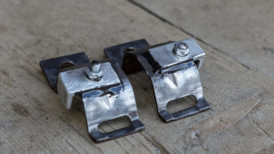

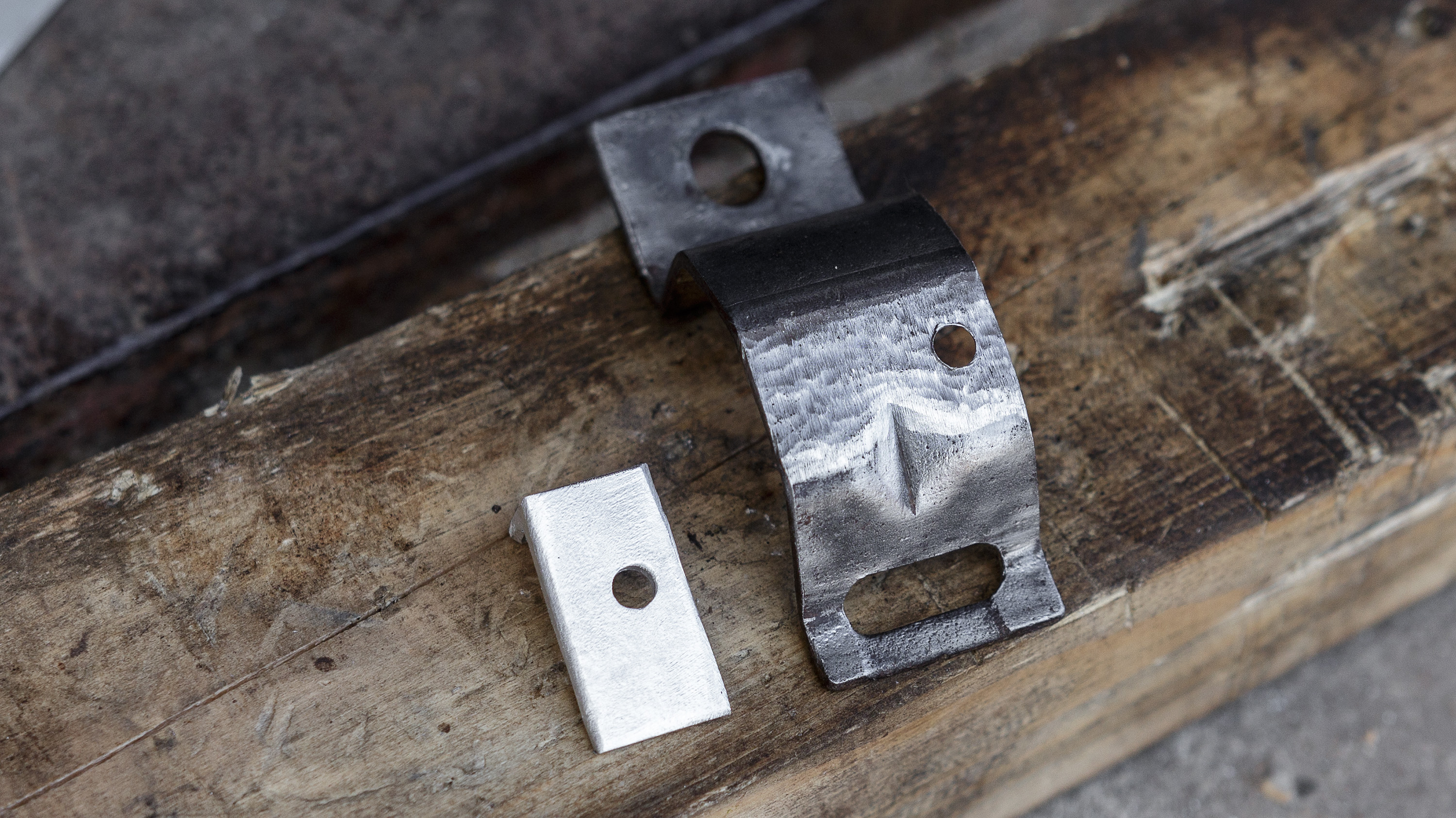

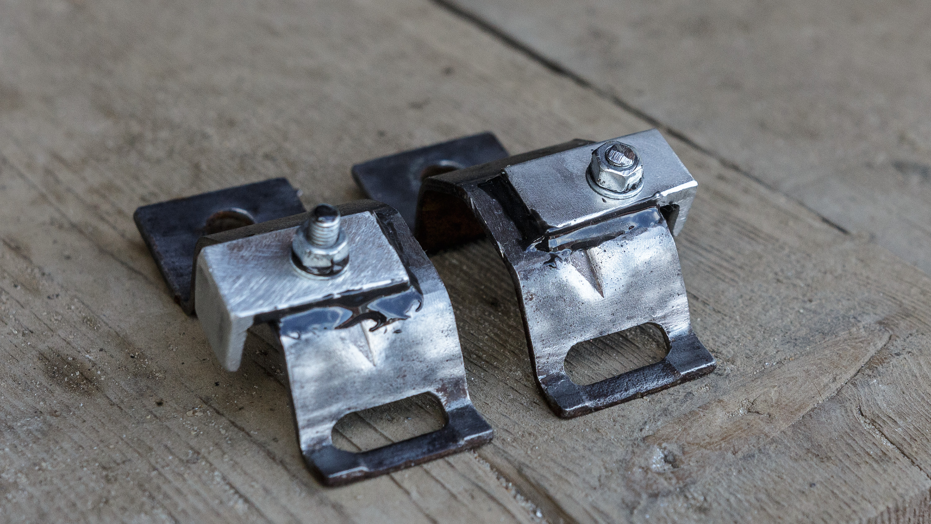

Так как сварки нормальной под рукой не имею, было решено прихватить холодной сваркой Done Deal "Крепче не бывает" и для надежности прихватить двумя винтиками впотай М5 (как оказалось, М5 оказались великоватыми для такой затеи и пришлось ограничиться одним)
Доработка кронштейнов

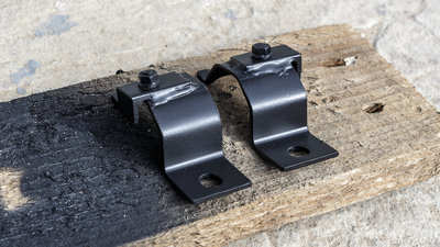

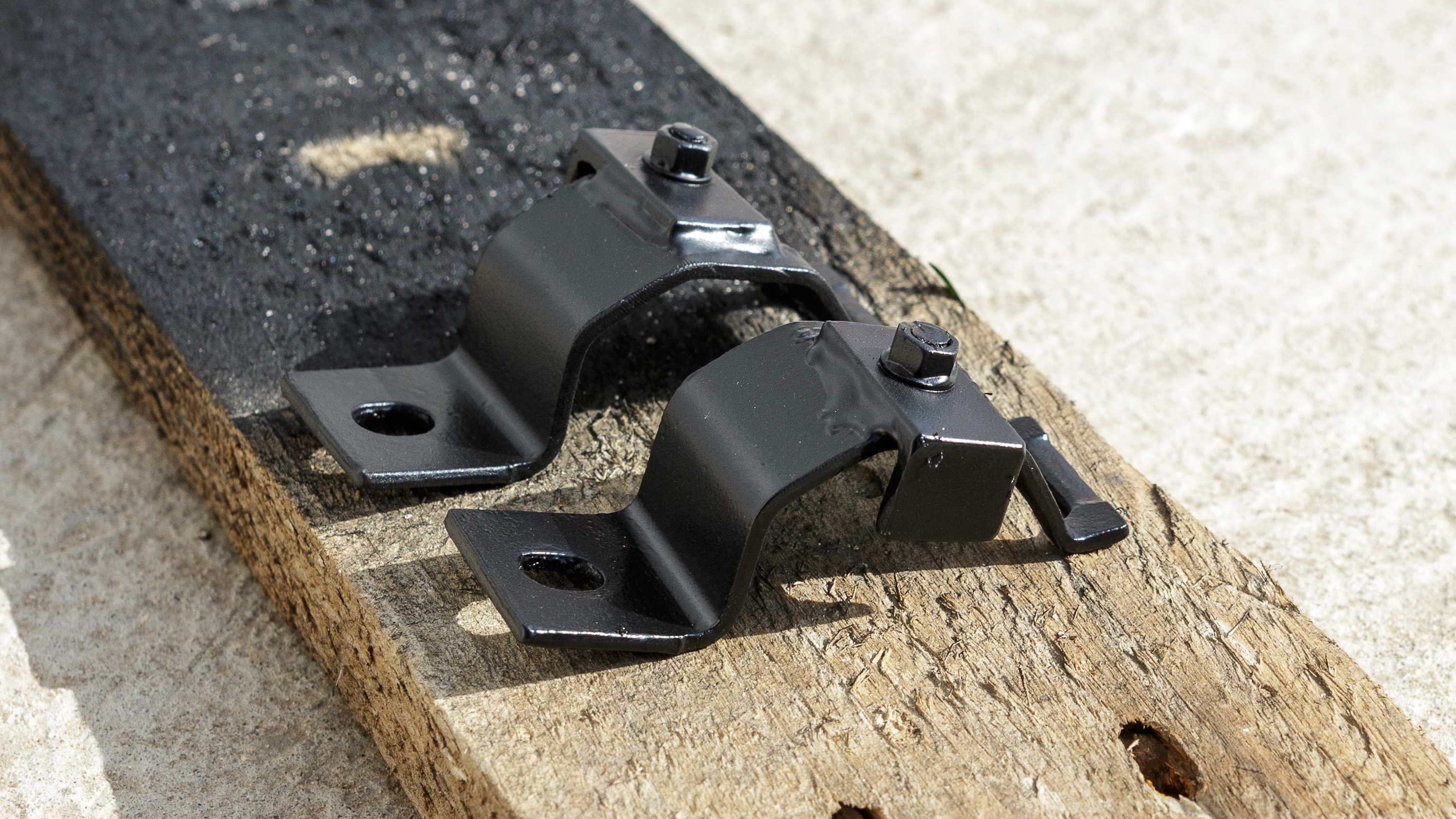

Дальше грунт с покраской (надо ж - по фен шую
Покрашенные

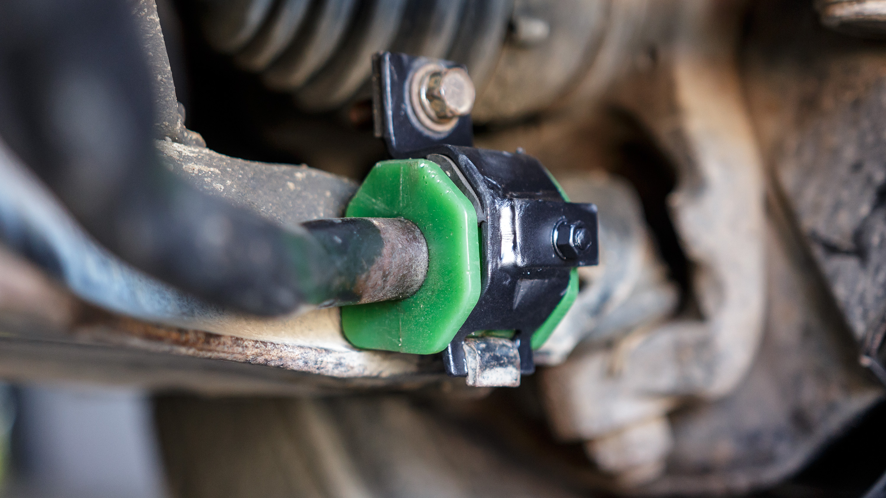

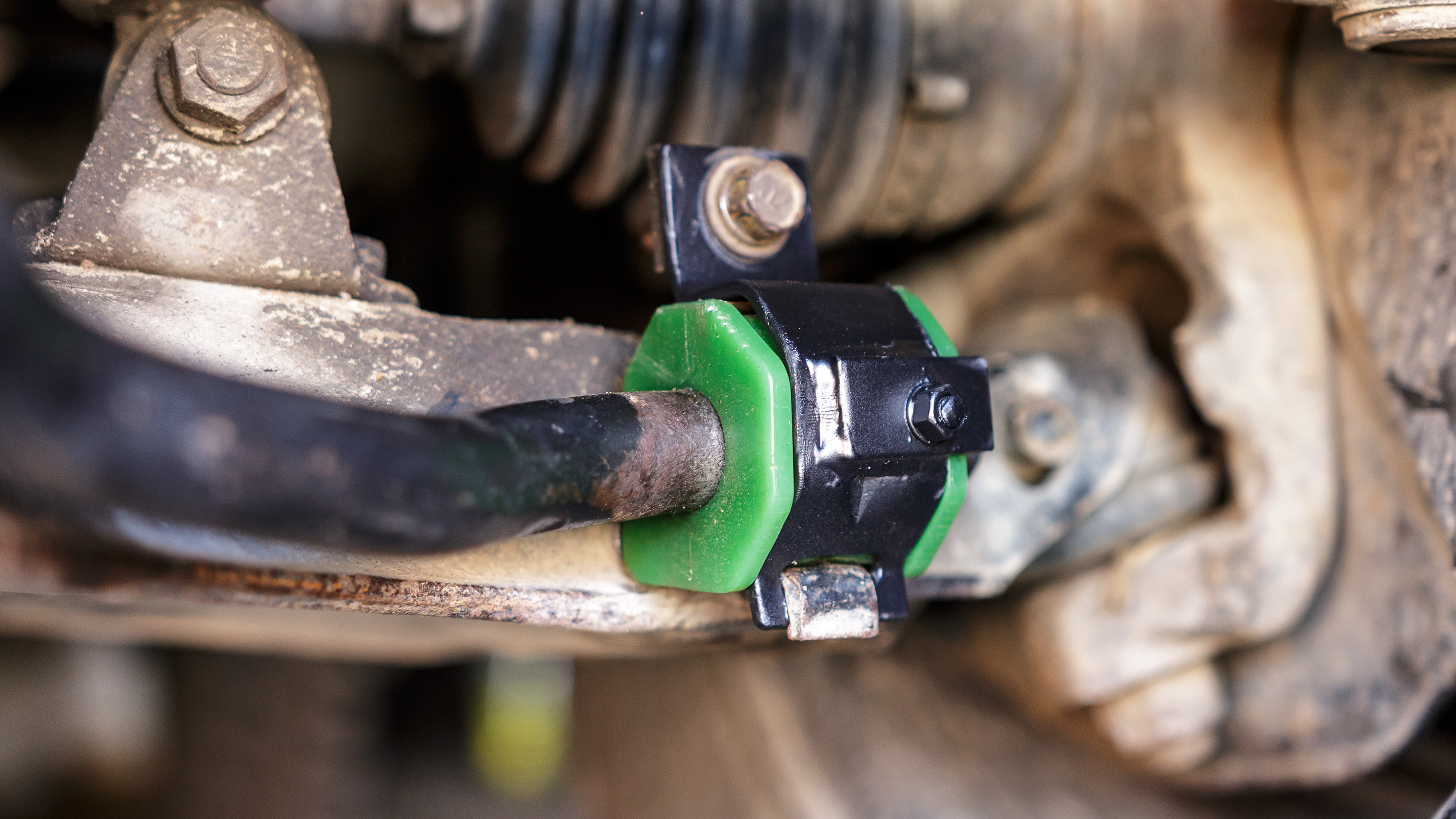

Далее, установка втулок.
Т.к. установочный размер втулок по факту 17мм, натянуть их на установленный на машине стаб мне показалось нереальным, поэтому пришлось снять стабилизатор.
Для лучшего скольжения
все ж сбрызнул конец стаба вэдэшкой и несколько несильных ударов плашмя молотком и втулка пошла на место, вторая - аналогично легко.

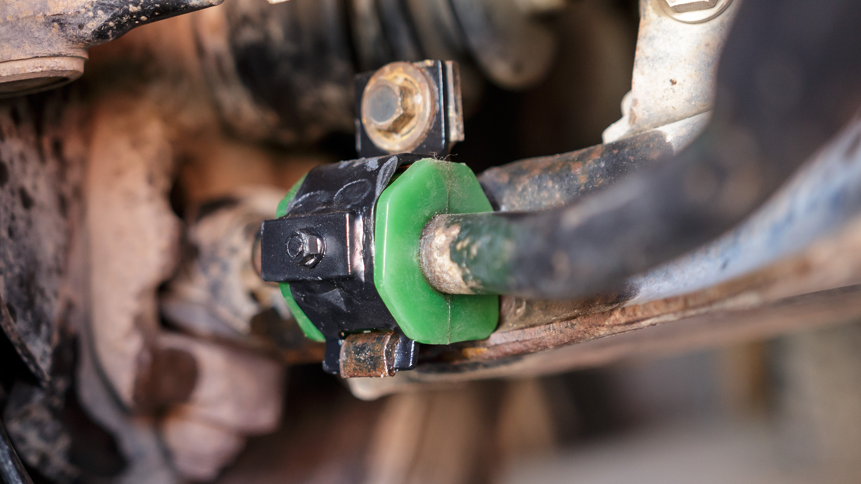

Ставлю стаб, подгоняю втулки на место, закрепляю. Кронштейны еще не высохли, фак, хотя время полной сушки на балончике всего час.
При установки втулки со стороны водителя, как мне показалось, она недостаточно крепко поджата кронштейном плюс сверху небольшая щель... Как то мне это не понравилось и пошел искать какой нибудь патрубок. Нашел небольшого диаметра, разрезал, стал примерять. Итого подложил кусочек длиной около 2 см, более длинные не получилось бы закрутить. С другой стороны как то втулка гораздо тяжелее входила в свое посадочное место, кое как ее вставил и ничего подкладывать уже не стал.
Втулки на месте
