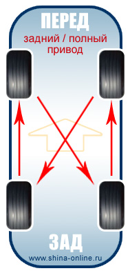

Кто как считает, стоит ли сделать делать ротацию колес, если на летних шинах я езжу практически всегда на заднем приводе? И нужно ли при этом переобувать шины, идущие назад или достаточно просто повернуть их?

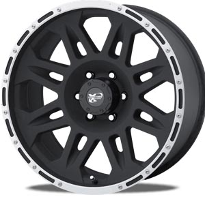

Кто подскажет, диски с таким вылетом на наш NMPS подойдут 8.00×17 6×139,7 ЕТ 0

Повторяю вопрос, диски с таким вылетом на наш NMPS подойдут 8.00×17 6×139,7 ЕТ 0

Подойтти то конечно подойдут, механически тереть не будет. Но колёса из арок наружу выдвинутся относительно стока на 38мм. Дальше баян известный про нагрузку на подвеску и каждый для себя решает сам.Dimon 121 писал(а):Повторяю вопрос, диски с таким вылетом на наш NMPS подойдут 8.00×17 6×139,7 ЕТ 0

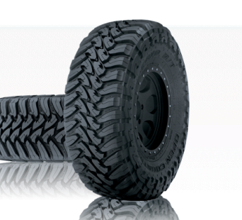

Кто подскажет, где такую резину найти, сбросте ссылку пожалуйста.
