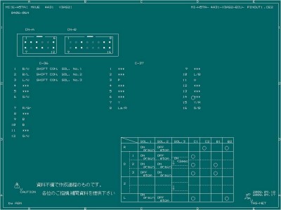

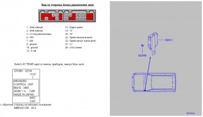

Вот что у меня есть по поводу нашего блока АКПП (см. картинки. взято где-то с этого форума)
Может чем помогут.
Может чем помогут.

Re: ВСЁ ОБ АКПП Джуниора.
ViRuZzz cпасибо за данные.
светодиоды моргают только когда ключ зажигания поворачиваю и все. потом запустил двигатель тыркаешь едишь в аварийном режиме, ничего не светиться.. даже не знаю куда дальше лезть.

При включении зажигания три светодиода моргают и это имхо нормально и естественно.
Проверил сопротивление обмоток клапанов.
Оно в норме.
Дальше напишу кое что не прочитанное мной тут.
Делаем простой тест. Снимаем малый разъём с блока, большой не снимаем, в нем провода для лампочки перегрева.
Коробка при этом не получает электрических сигналов. Это здесь названо аварийный режим.
Не забваем, что коробка с электрогидравлическим управлением а не с электрическим. Ось ручки селектора уходит в гидравлику и перемещает золотник в гидроблоке или рядом с ним.
При отключении электрики имеем ручное переключение передач селектором . работает задний ход, нейтраль,парк,. При постановкена L имеем первую передачу и трогание с места. При постановке на 2 вторую, при постановке на D третью. Отцепов блок электронный вполне можно ездить и тестировать фрикционы притормаживая ручником. Переключение передач происходит не сразу и надо поиграть газом, обычно на сбросе переключается. Нет кикдауна и возможно других приятностей. Но доехать домой и для теста механики на паленость фрикционов и грубыен неисправности гидравлики очень подходит.
Проездов по трассе и городу 150км без блока выяснил чтофрикционы не проскальзывают совсем. Скорость достигает 140 к м час по навигатору и перегрева жидкости нет. Ни на какой передаче.
Тестировал дальше и выяснил что при принудительном подаче напряжения на соленоид как если бы от блока на 3 передаче , происходит торможение с затыками скорость с трудом доходит до 100 и тут же лампочка перегрева. От блока или руками подают напряжение не важно.
Скоро проверю проводку на замыкания и включение двух клапанов вместо одного и клапана на засорение.
Дальше писать по ходу пьесы?

Прозвонил обмотки клапанов и соленоида. У клапана включения 13 Ом , у соленоида 13 Ом, у клапана выравнивания давления 12 Ом. Земли обе присутствуют, сопротивление на кузов 0.1 Ома у обеих.
Питание приходит, напряжение немного ниже чем на АКБ, примерно на 0.2 В, но это роли не должно играть.
Сделал кнопку на двух длинных проводах и подавал ей поочередно питание на клапаны и соленоид из ямы рядом с картером коробки и сравнивал звуки. Щелкают все трое. Клапан включения и соленоид щелкают одинаково, звук тихий. Клапан выравнивания давления громче намного и с металлическим звуком. Осталось проверить на ходу импульсы от датчиков скорости и оборотов, посмотреть сопротивление датчика температуры. Но это уже скорее для полной уверенности в необходимости вскрытия поддона а возможно и снятия коробки. Добраться руками до разъемов сверху коробки не случается , рука туда не лезет, к тому ж коробка сильно в масле моторном. Масло течёт откудато сверху и сзади двигателя.
Ещё можно грешить на то что при включении 3 передачи я считаю в соответствии с прочитанных выше в этой теме что напряжение подаётся на соленоид и более ни на что, или я не так прочитал или этотоже не на 100% установленный факт?

В селектор АКПП прозванивать подачу сигналов на разъём блока управления и сигналы от датчиков скорости и оборотов проверить.Raccer писал(а):ViRuZzz cпасибо за данные.
