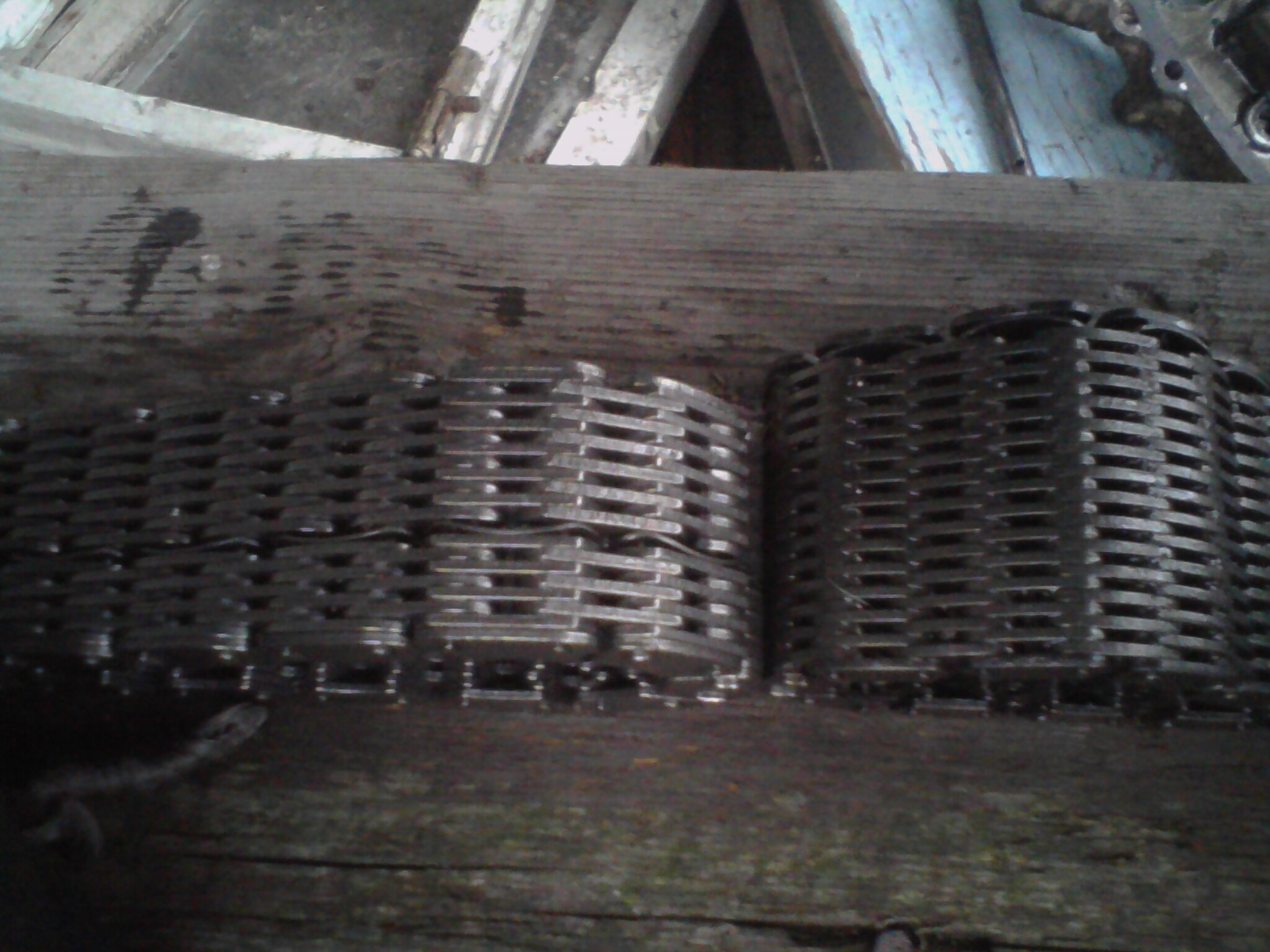

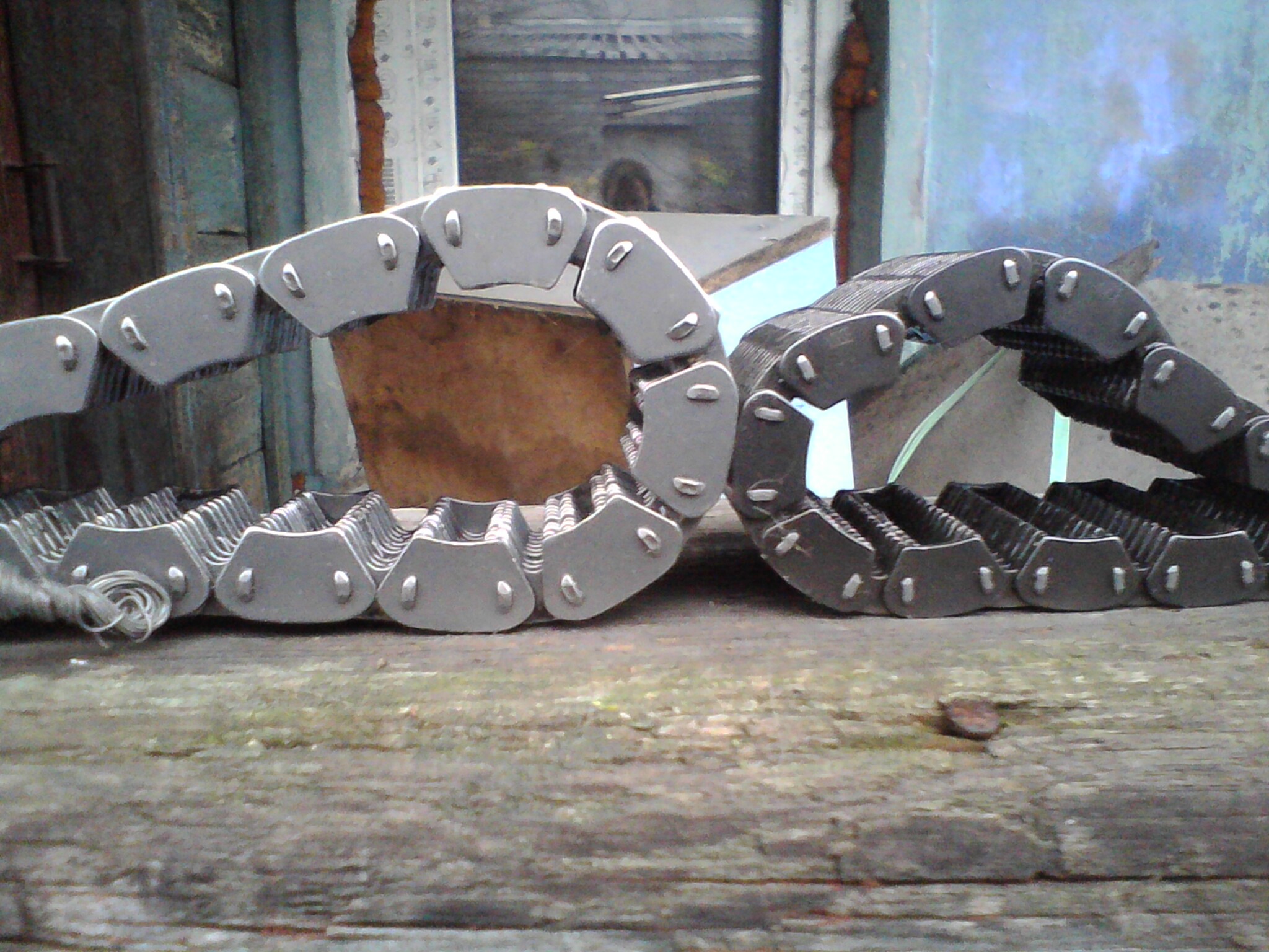

Я её уже разобрал, новая цепь оказалась уже и звено шире!
ОЙ-Ё-Ё-Ё-Ё-Ё!!!

это от другого вида раздатки

Да! Вообщем покатаюсь без цепи!
Тёмная старая цепь
Тёмная старая цепь
