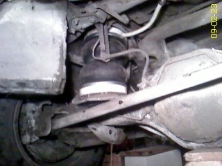

Не знаю, насколько это можно назвать пневмоподвеской, но пробои лечит кардинально, даже без
воздуха.
Бюджет около 130 у.е.-дешевле, чем замена пружин.

от чего вся эта приспособа ???
Подушки польские, фланцы от токаря, ресивер от сварщика + фурнитура.
У нас это есть на авторынке.

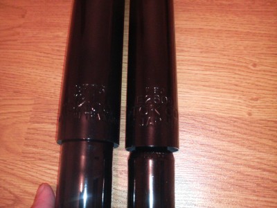

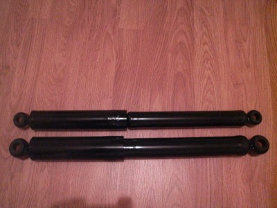

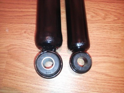

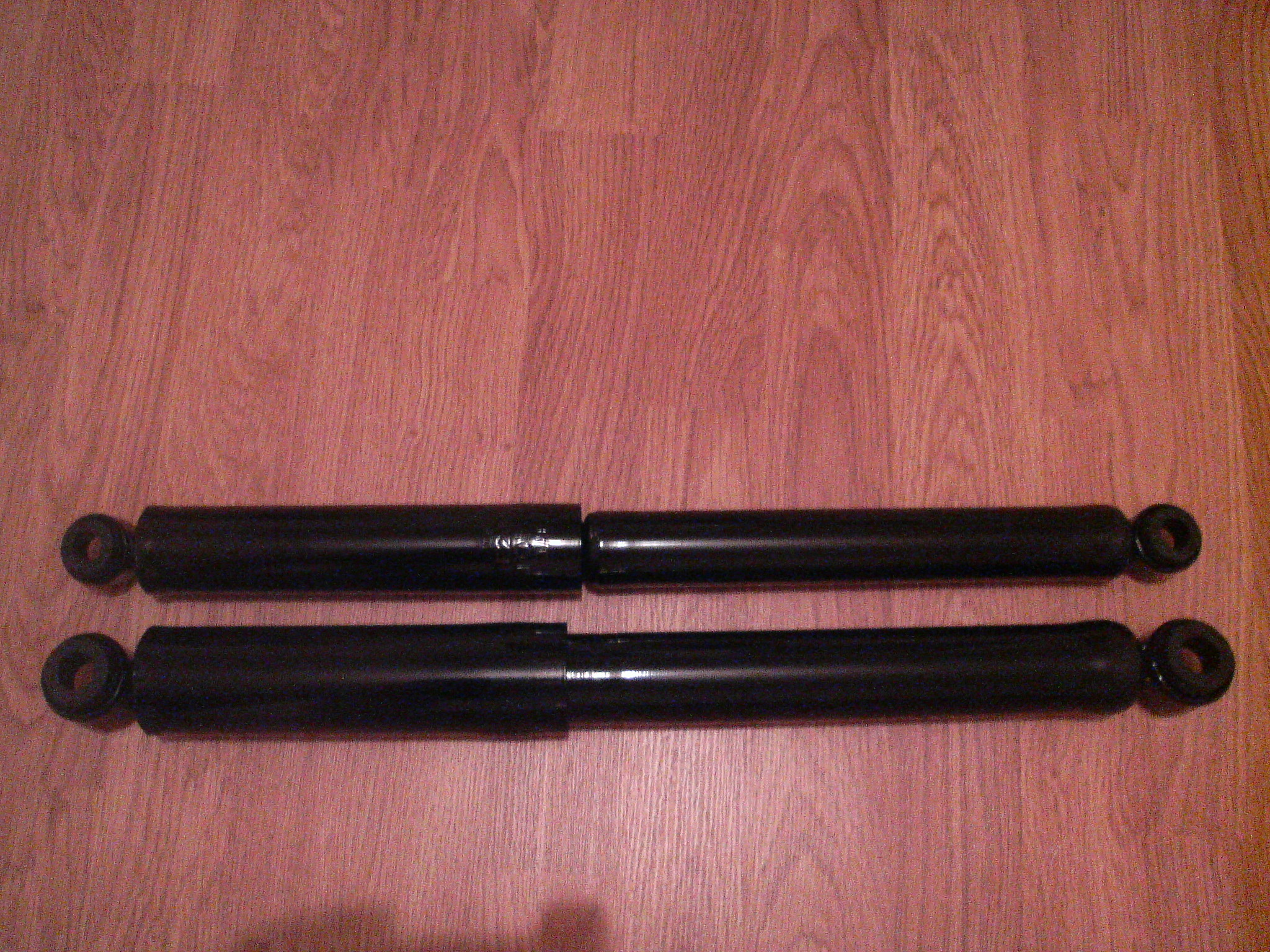

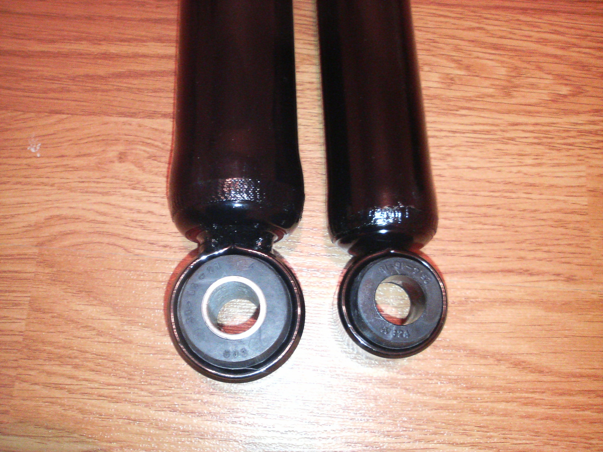

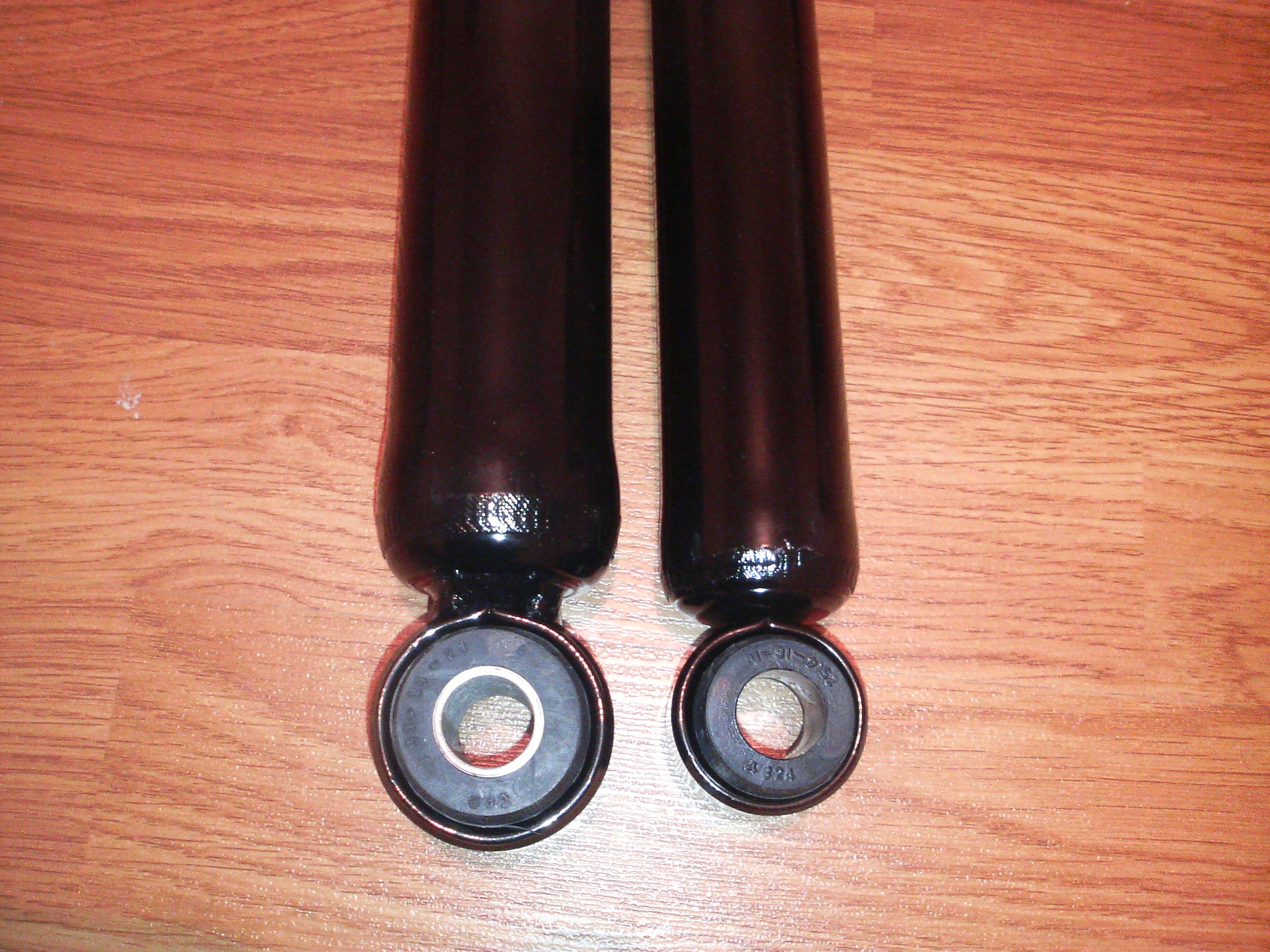

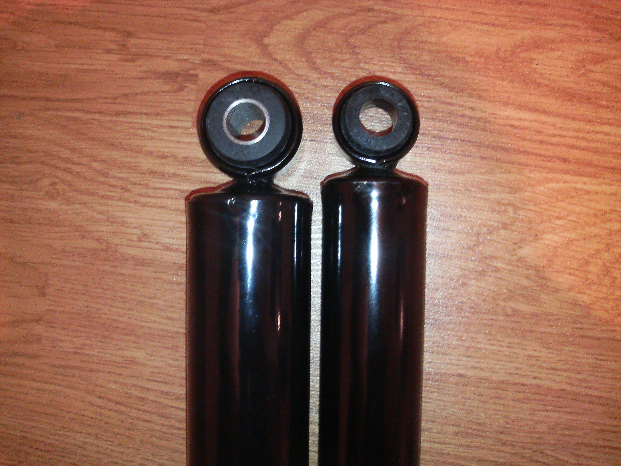

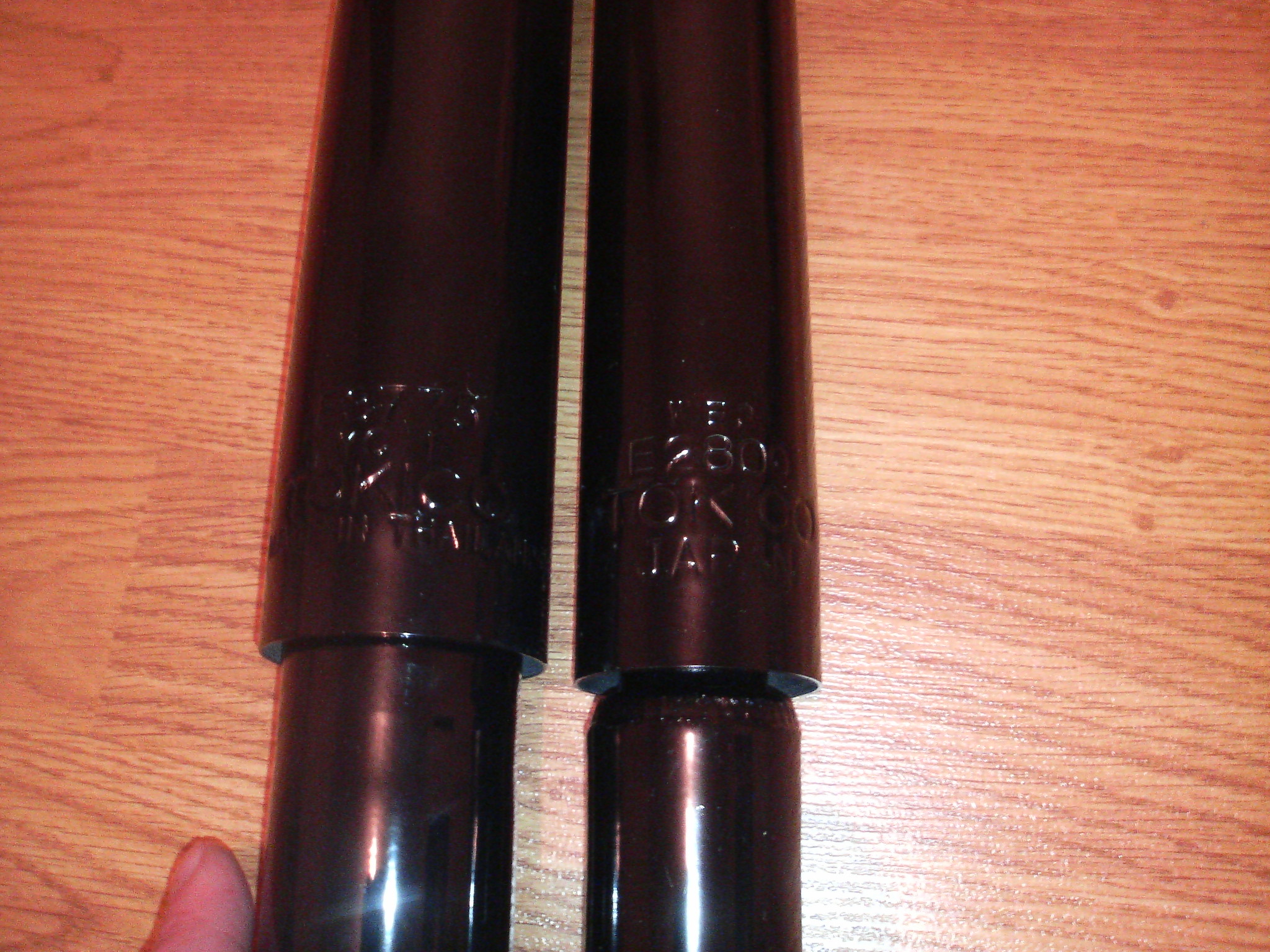

Покопавшись на складе предлагаю "рестайл" по амортизаторам
Нашлись подходящие амортизаторы Tokico Е3775 от TOYOTA HILUX VIGO/FORTUNER крепление ухо-ухо, такие же как Е2800 но гораздо мощнее и чуть длиннее, на фото видно
Небольшой нюанс в комплекте с амортизаторами идут резинки внутренним диаметром 18 мм а штатные болты 16 мм
Совместно с Артуром MPS777 (за что ему отдельное спасибо) были промерены подходящие втулки
Понадабится 2 втулки на верх 35мм длина наружным диаметром 20 мм и внутренним 16мм
и 2 втулки на низ 38 мм длина наружным диаметром 20 мм и внутренним 16мм
Желающих приобрести амортизаторы прошу как обычно тел.(495)506-26-41, 8-926-211-34-24
Втулки подготовленны искатьь ничего не нужно
С уважением Павел

и даже без пружин

и даже без пружин
Просевшие пружины оставил для надежности.
И подушки у меня "тройные", т.е. больше ход подвески.
пружины нах.. не нужны
тройные бублики прикольно, но у нас только под заказ, идея была проста пошёл в магазин и купил
ход подвески 200 мм. ход подушки 175 потерянных 1.5 см. не проблема.
