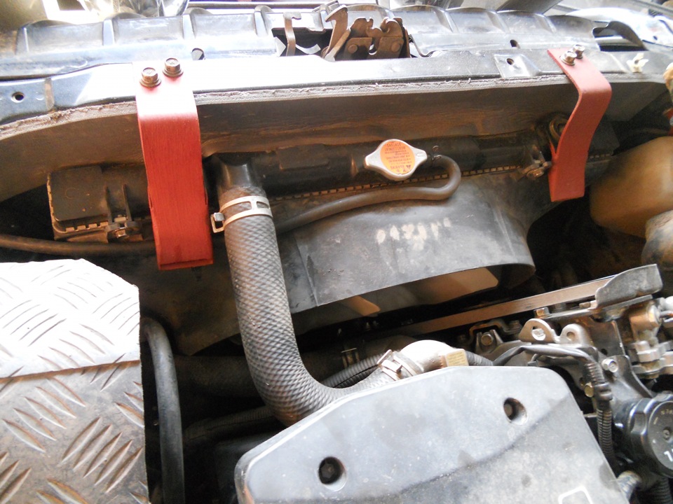

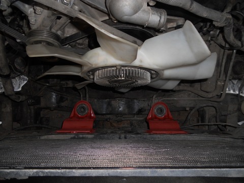

- Откуда: Москва САО, д.Аносино Истринский р-н
- Благодарил (а): 11 раз
- Поблагодарили: 27 раз
Re: Установка бодика 4 см на МПС
Ура
в одной из тем нашел фото, это именно то что я искал
если будет греться буду делать так:
