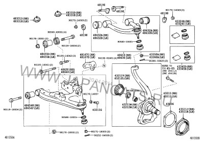

CJIaB9IH113rus писал(а):Болт имеет срез непонятно нахер нужный. И в полость образованную этим срезом таки находит дорогу просто вода с солями или без. И образуется благодатная среда для образования коррозии. Наша задача заполнить эту полость смазкой чем плотнее тем лучше. Все просто.
Если уж лезть в подвеску, то никто не заморачивался подбором болтов вместо родных, схожих по типоразмеру, но нормальной цилиндрической формы без всяких срезов и лишних полостей для скопления влаги? Понятно, что в корне проблему закисания это не решит, но хотя бы, как мне кажется, существенно продлит интервал между периодическим обслуживанием этих болтов... А то минимум раз в год (а в некоторых регионах и по 2 раза в год) откручивать на машине все рычаги... звучит как то дико и по трудоемкости сопоставимо со шприцеванием подвески и трансмиссии на "козле" разработки середины прошлого века.

Ну совсем без пропилов не возможно, в силу того, что нужно все таки на болт одевать шайбу регулировочную. Если не будет пропилов, то и шайбу не оденете и не сможете отрегулировать развал.

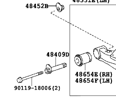

Может, такая конструкция будет медленнее закисать ? Если, конечно, деталь 48409D идеально круглая и снаружи и внутри. Правда, это от Тойоты и размеры скорее всего другие.

О замене болтов - интересная идея. Регулировочную шайбу со стороны головки болта можно рассверлить + заварить(в положении соответствующем срезу), а с другой стороны болт проточить под шайбу. Главное быть уверенным что поможет.
По свидетельству "моих" гаражных мастеров,которые и мне болты пилили, проблема болтов есть на всех автомобилях любых марок,имеющих подобную конструкцию подвески. Только переборка с обильной смазкой Литолом(и пр. подобными, водонерастворимыми смазками) помогает. Такие дела! ::-(:

Металы видимо разные используют, ну и решения вроде подобные, но дело видимо в деталях, если ты на LX-470 намекаешь, то смотри на их решение

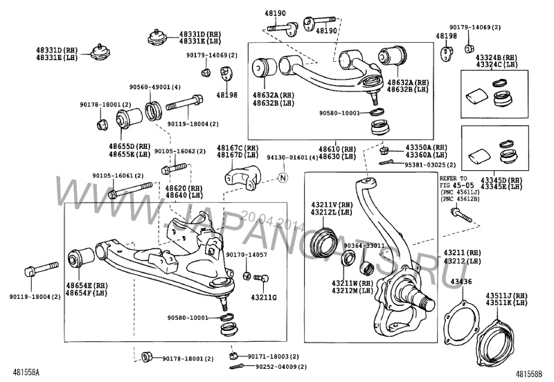

Массовой проблемы например ни на сотке, ни на лехусах нет.
На прадике и на GX решение другое, картинку выше давали, на свежих пока не понятно, но вот например на 90-м прадо конструкция та же и проблемы присутствуют

Та картинка (выше которая) была от 200-ки/570-го. На них тоже болты закисают ?
