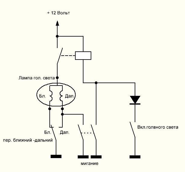

А на спорте управление светом по плюсу или минусу?

Минусом.

bumer76 писал(а):А на спорте управление светом по плюсу или минусу?
Смешанное, упрощённо выглядит так :

Сообщение bumer76 »
т.е. на лампу приходит общий плюс, а на ближний/дальний уже минус подаётся?

bumer76 писал(а):т.е. на лампу приходит общий плюс, а на ближний/дальний уже минус подаётся?
Да, в нужный момент через контакты реле головного света на лампу подается общий плюс.
А спирали ближнего или дальнего ( или может две в режиме мигания ) подключаются к минусу (массе).
