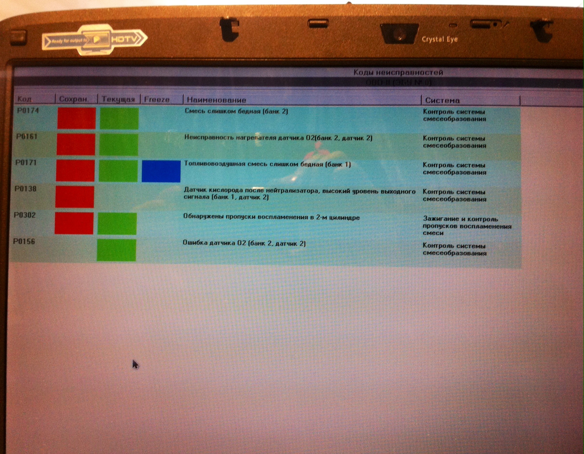

Пытаюсь фотку с ошибками скинуть. С телефона не очень получается.

А вот по поводу фотки с телефона...
Ну тут бы надо конечно в другую ветку, более профильную.
Единственное, что в глаза бросилось- ошибка по нагревателю кислородного датчика.
Он (нагреватель) диагностироваться должен чисто электрически (не по косвенным параметрам), т.е. нагрева датчика нету, то и он сам не работает... Но тогда контроллер должен его обходить и переключаться на другой режим работы.
Я вон целый год ездил без ДК. Кроме как на расходе топлива и горению ошибки на панели это почти не отражалось...
Но у вас другой двигатель, я его не знаю, так что...
Ну и ещё по поводу нагревателя ДК (если это действительно он)- на П2, как я заметил слабое место- разъём датчика. Его можно прозвонить, по крайней мере нагреватель (это спираль как в лампочке).

работает, только в работу включается пожже, ибо прогревается только выхлопом.dvm99 писал(а):т.е. нагрева датчика нету, то и он сам не работает...
по ашыпкам,
оба банка бедные, похоже действительно бенза не хватает.
