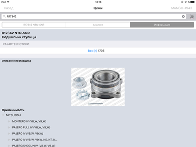

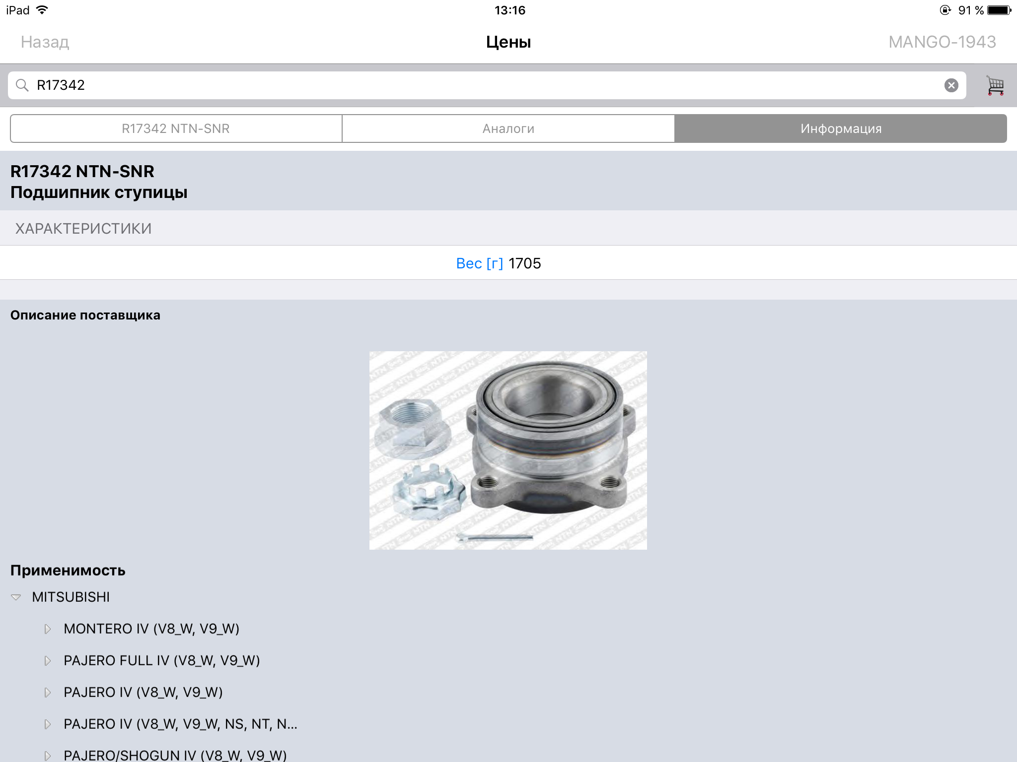

Только что, на прошлой неделе, заказал SNR(заказывал с ступицей на зад)
SNR R17342 R173.42_к-кт подшипника ступичного заднего!\ Mitsubishi Pajero 06> STK-15 22.01.2017 1 5 660 р
Думал придет с ступицей, пришел голый подшипник NSK 50KWH01M с гайкой и шплинтом и на перед. Но меня не сильно обидели, он мне он тоже нужен, в переднем правом намечается люфтец...

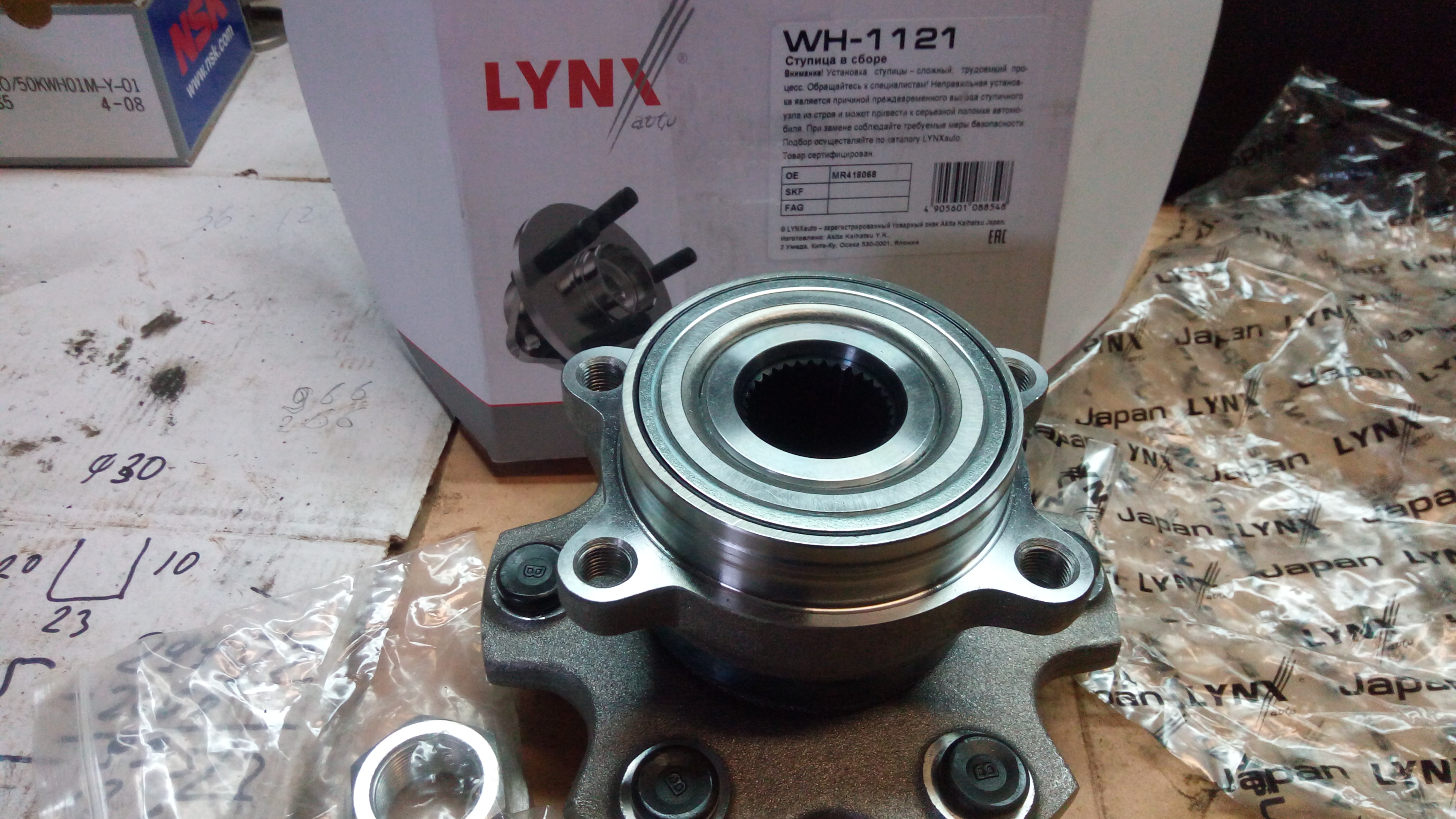

Себе на днях заказал про запас ступицу заднюю в сборе LYNXauto WH-1121. Пока в пути, как придет, посмотрю что там за подшипники с Японии стоят.

Вбиваю Ваш артикул в Автодок и вижу деталь:)Serdj писал(а):Только что, на прошлой неделе, заказал SNR(заказывал с ступицей на зад)
Все предсказуемо

Виктор74 ну нет у меня автодока(у нас), а местная контора, через которую обычно заказываю, выдала что это задний подшипник, проверить и порыть по инету времени и желания особого не было, вот и получилось....

Пришла сегодня задняя ступица в сборе. Никаких обозначений на подшипнике. Вращается плавно и приятно. Цена тоже приятная. Как ходить такая будет пока непонятно... Кто брал подобное отпишитесь.

Только что купил такую же. Сейчас ставят. Мастер посмотрел, и заключил - качество не высокое. Посмотрим как ходить будит.Serdj писал(а): Пришла сегодня задняя ступица в сборе. Никаких обозначений на подшипнике. Вращается плавно и приятно. Цена тоже приятная. Как ходить такая будет пока непонятно... Кто брал подобное отпишитесь.

Интересно как он заключил? Напильником скоблил? Вообще опыт показывает что кроме родных НСК и Койо ни чего не ходит.Экономия на спичках называется.
