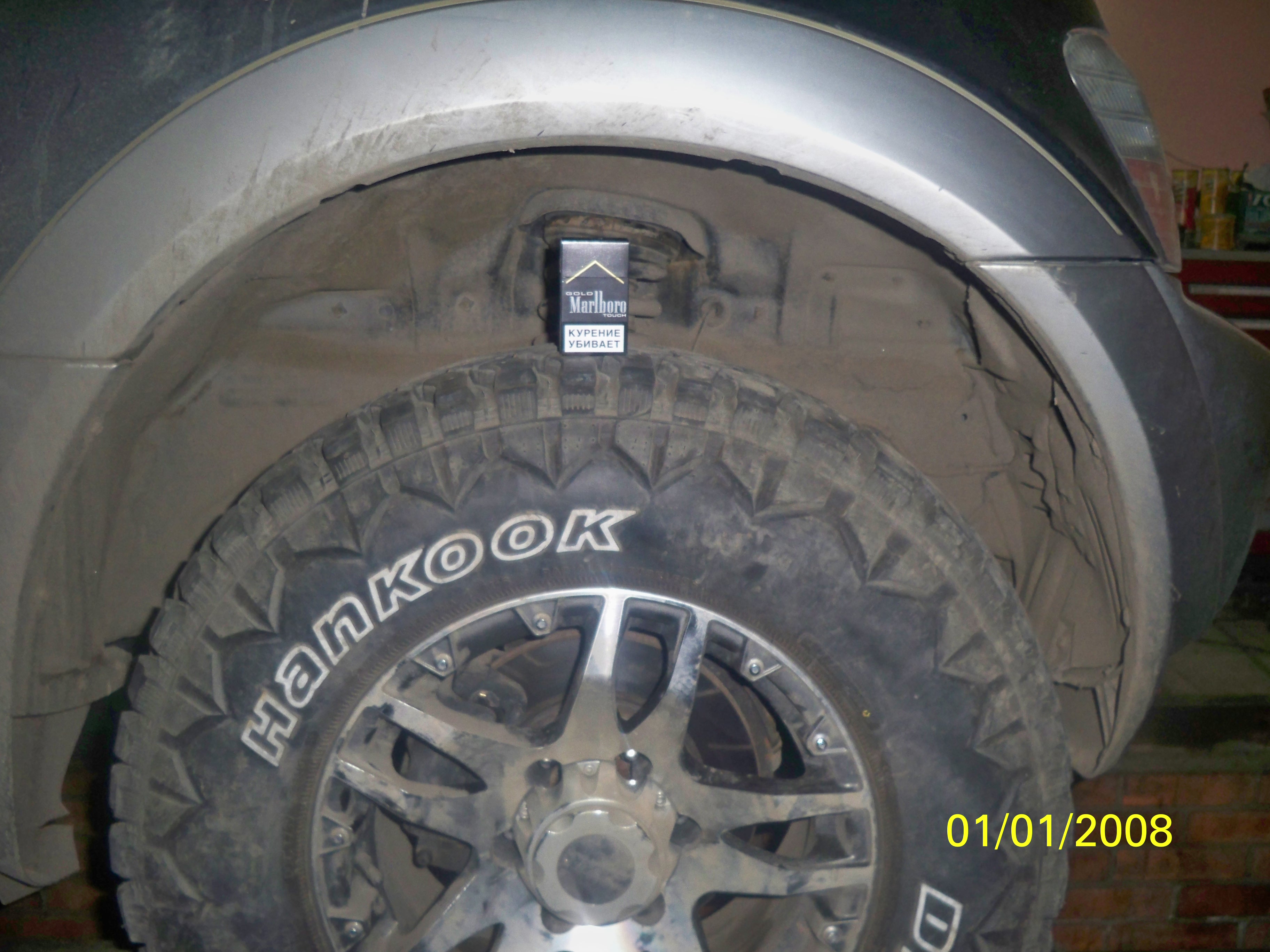

Докладываю был вчера пробный выезд в лайтовую грязь на танковом полигоне в кубинке! 33" Купера с давлением 1 едут, но финт с ушами с подгибанием кронштейнов спасла ситуацию на асфальте! В грязи когда на колесо налипла грязь слегка начало шаркать об порог, из потерь оторвало подкрылок с переднего правого причём с передней части... Вывод нужно лепить что то индивидуальное т.к. Это не вариант и ездить без подкрылок не хочу!

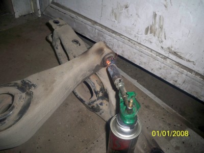

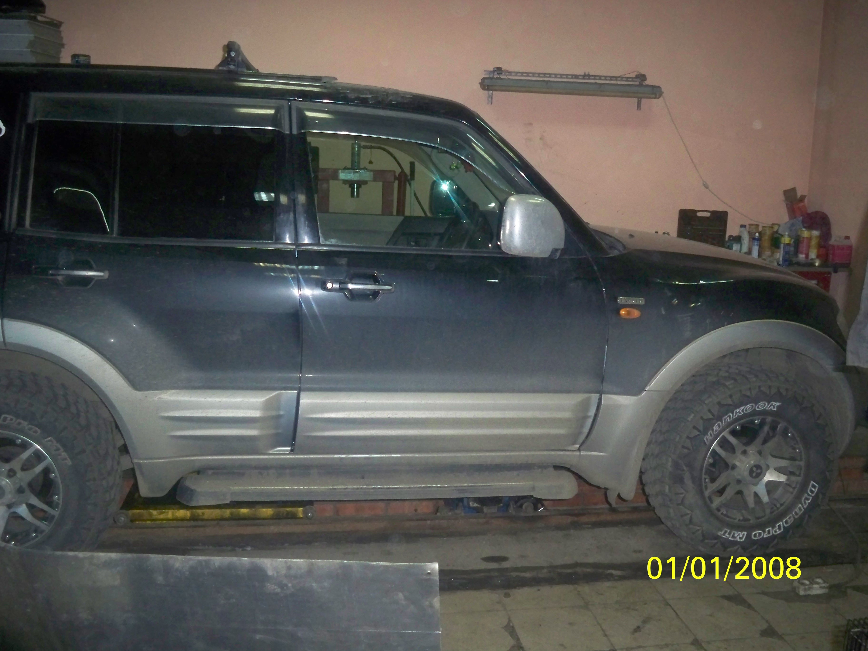

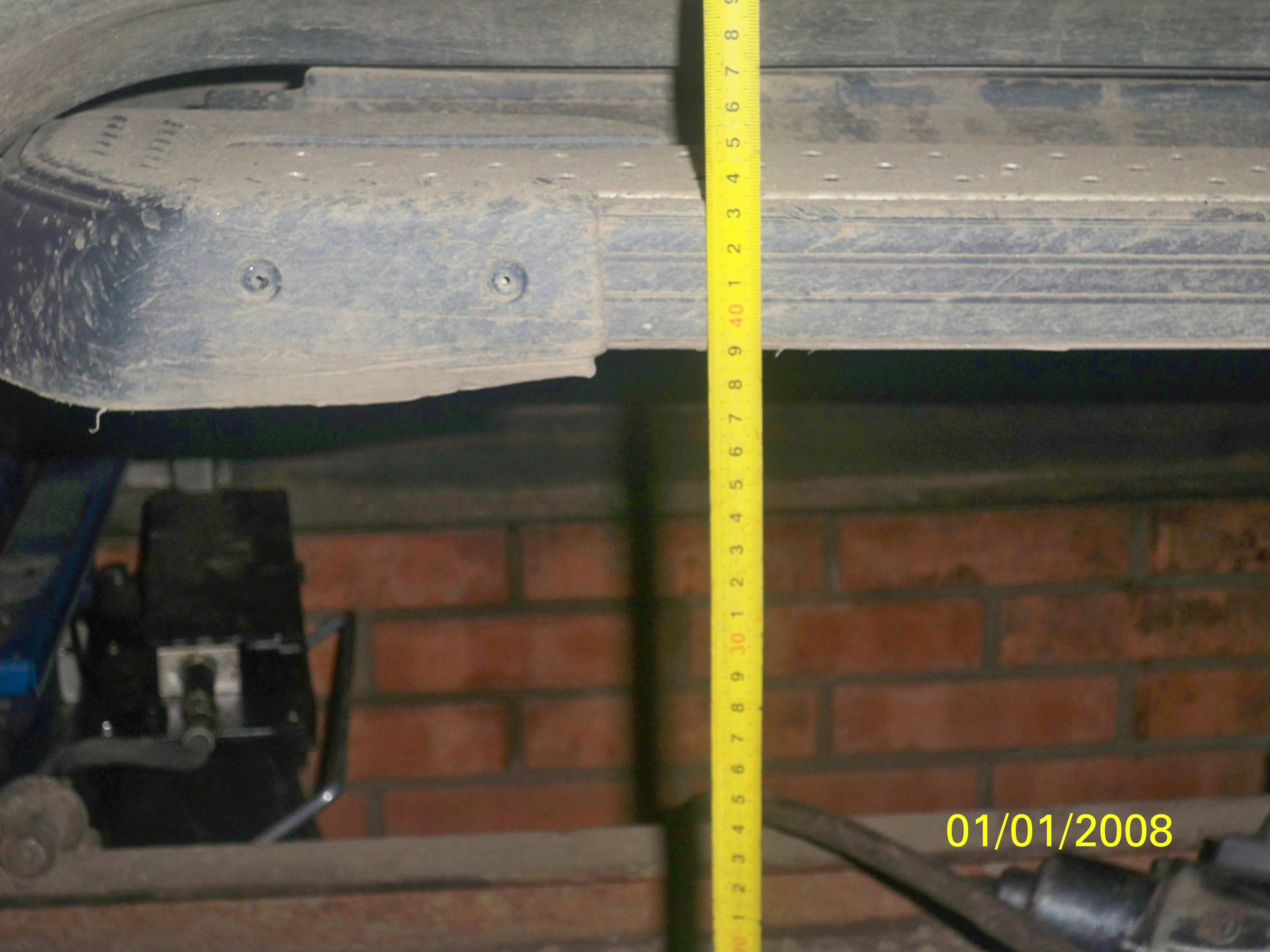

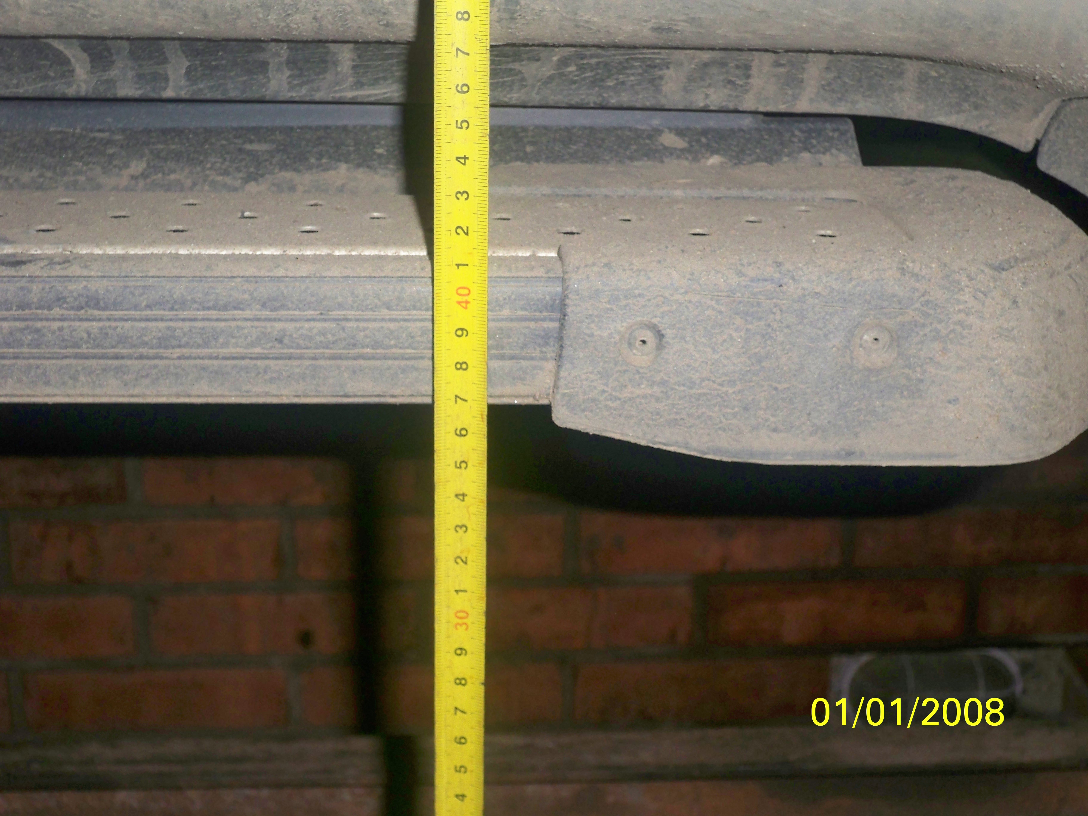

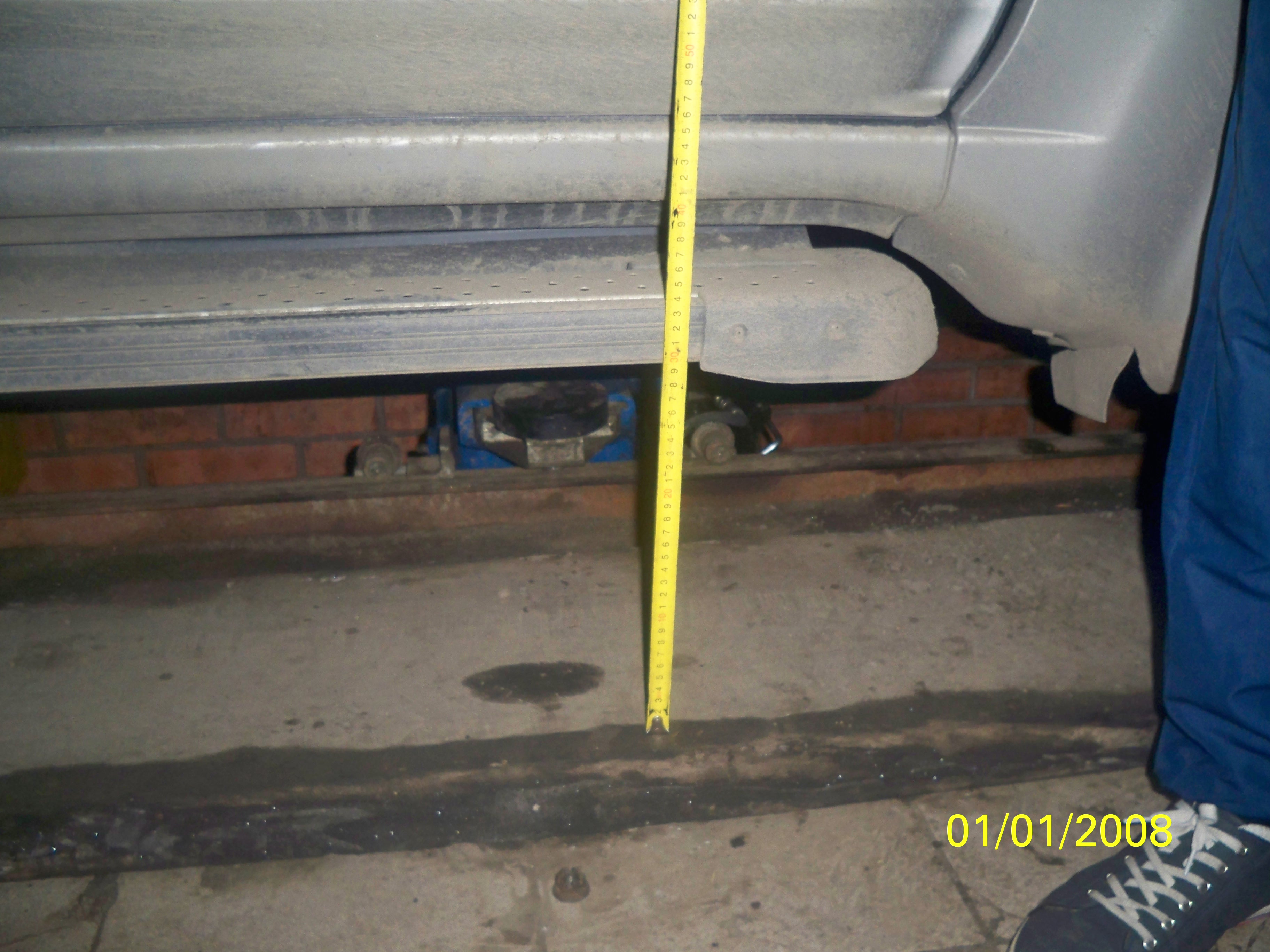

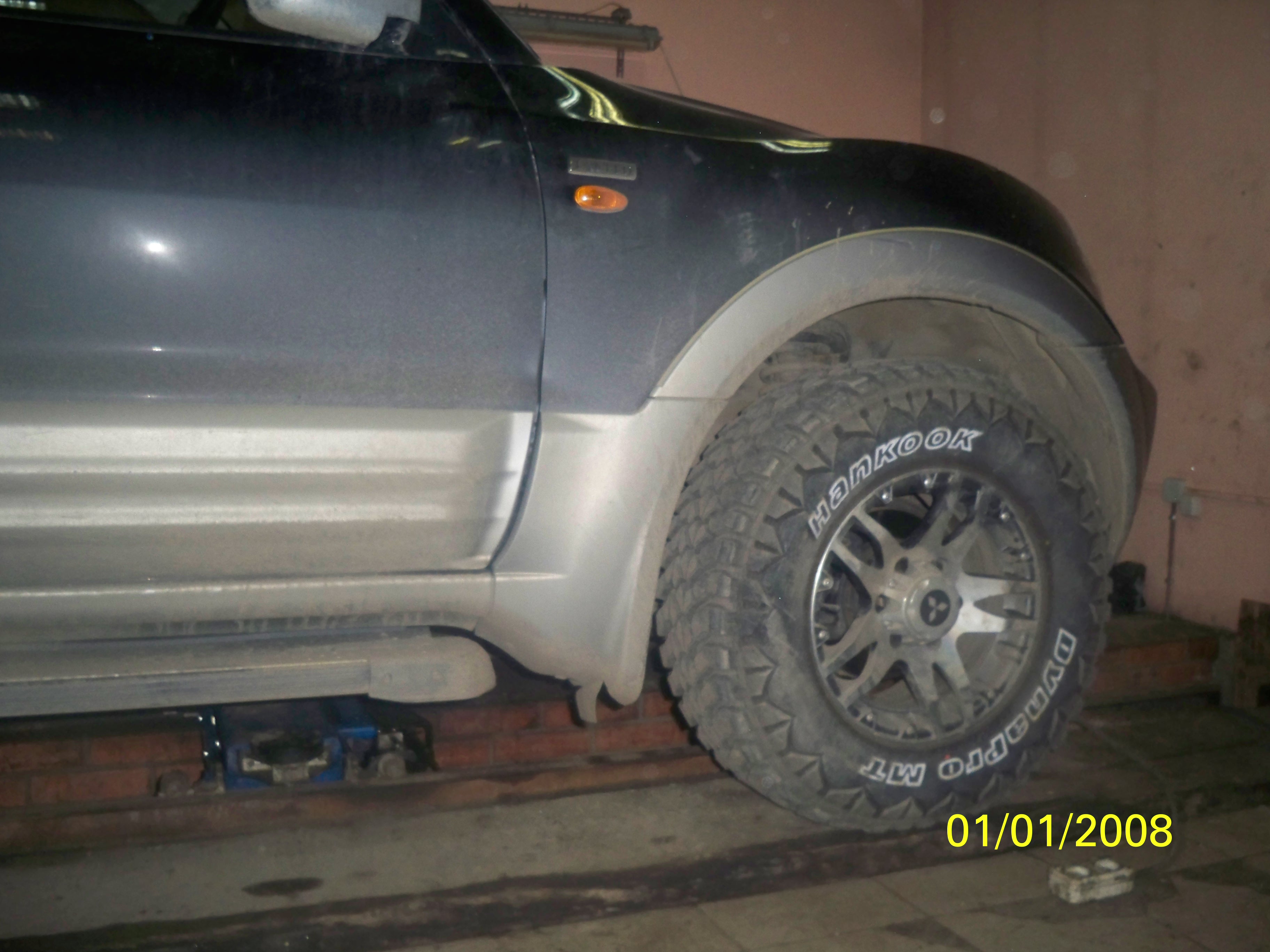

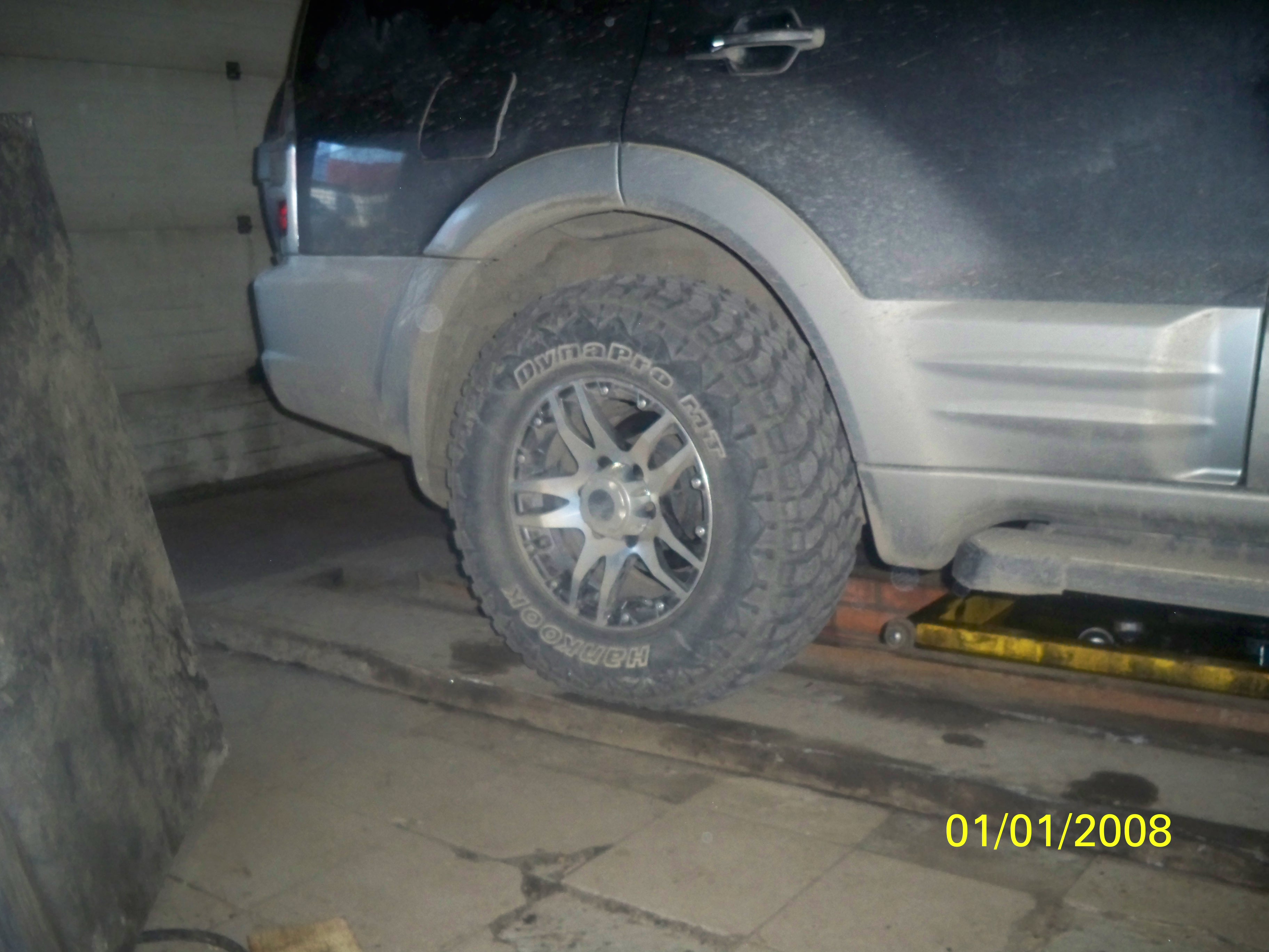

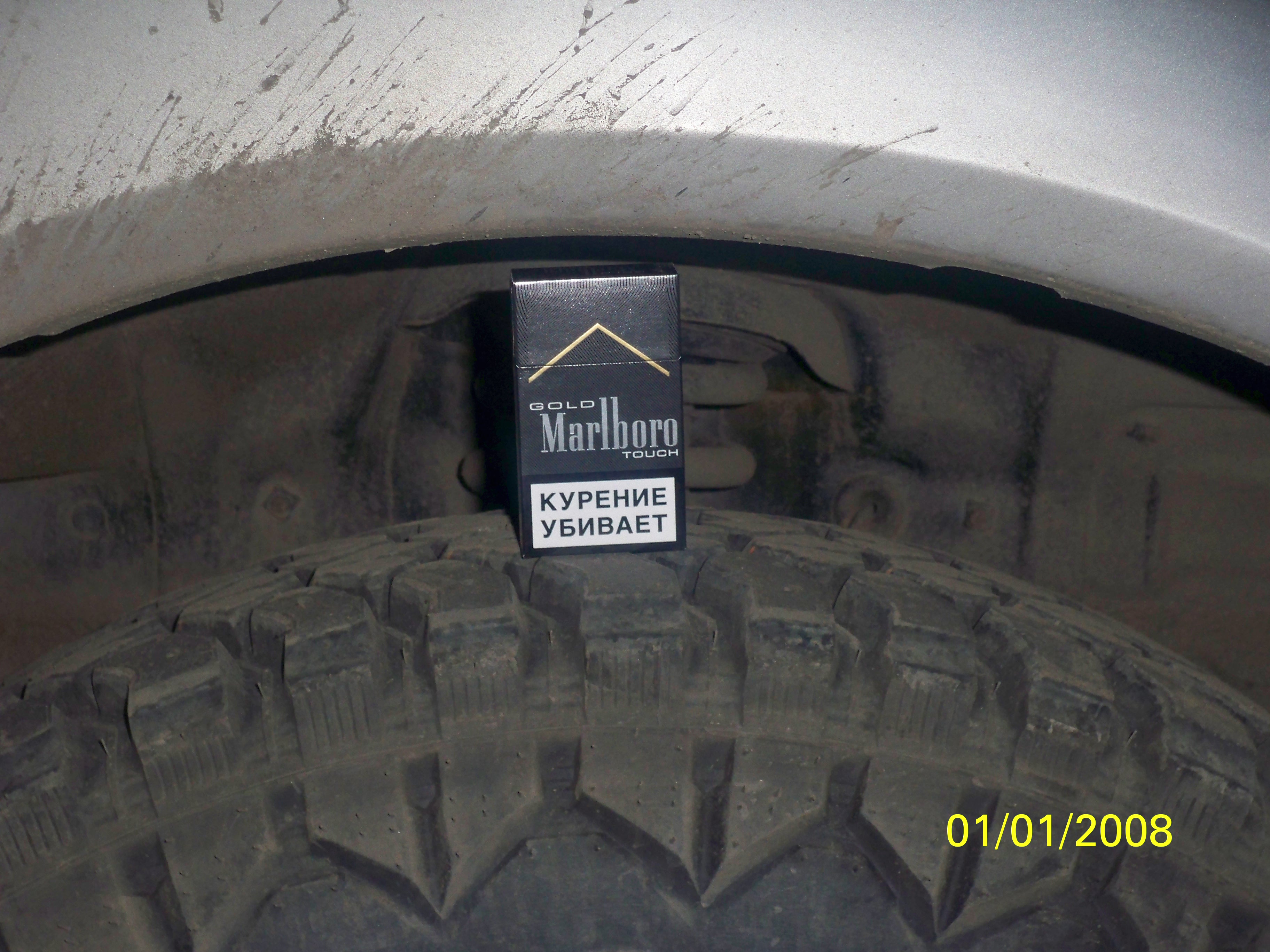

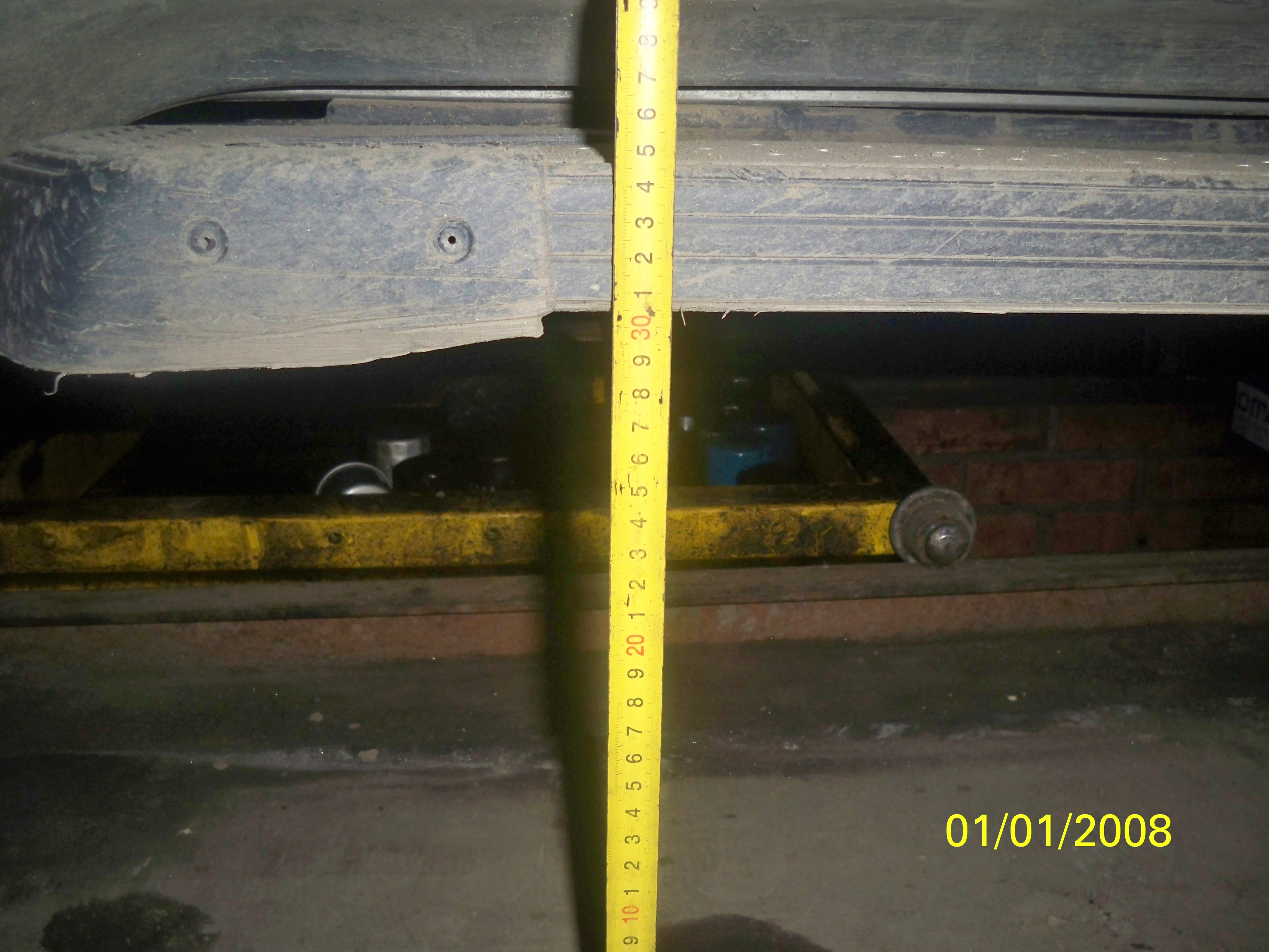

Вот немного фоток которые делал в процессе лифта своего бегемотика!
Блин, когда же я его помою :*CRAZY*:
Передний просвет до лифта
Клиренс у передней части порога до лифта
Клиренс у задней части порога до лифта
Стоечки :)
Стоечки :)

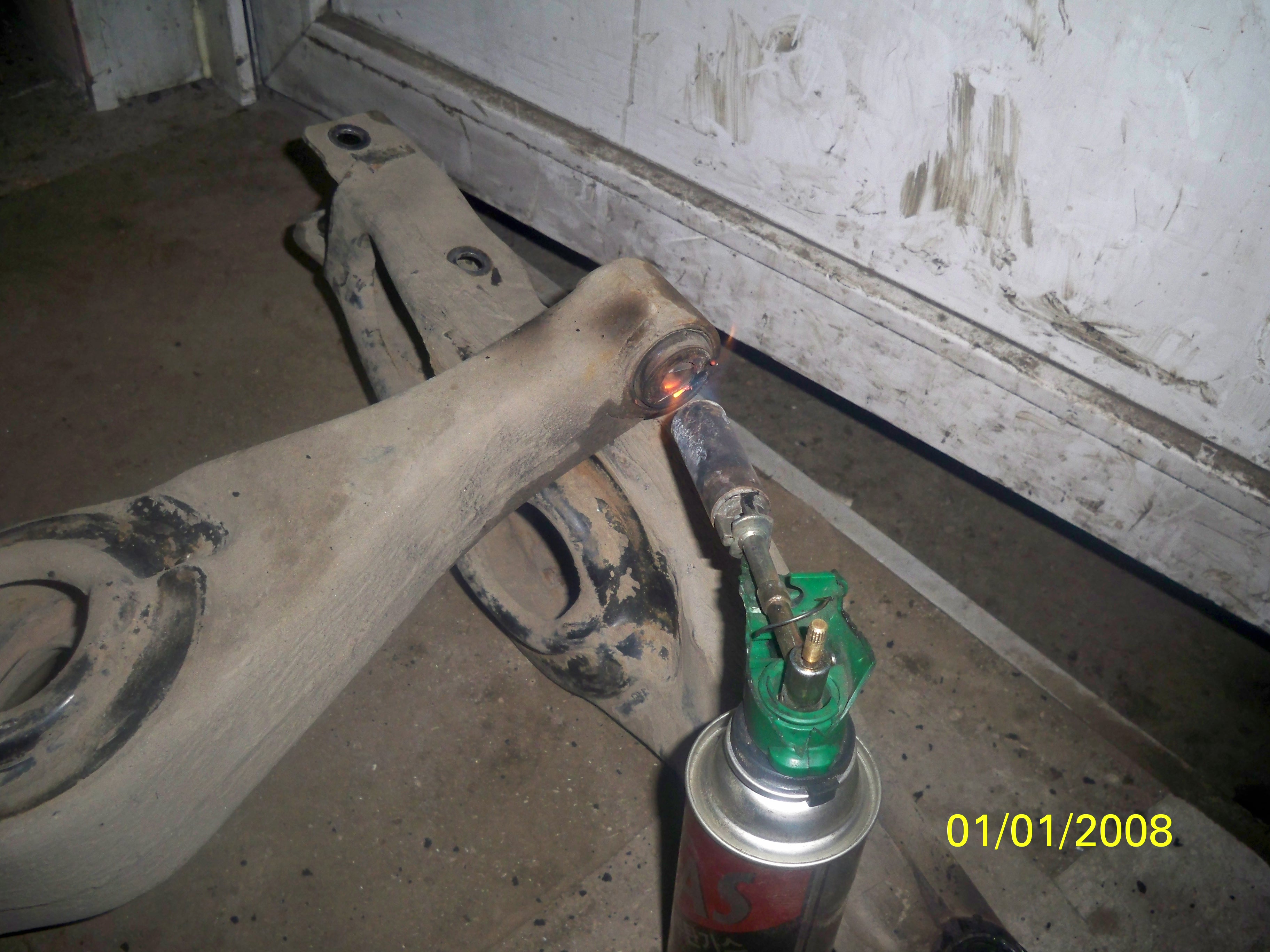

Выгрызаем сайлентблоки, так же болты развала новые...
Просвет до арки после лифта перед
Просвет до арки после лифта задок
Клиренс у передней части порога после лифта
Клиренс у задней части порога после лифта
ИТОГ!!!
ИТОГ!!!

denlanc писал(а):Вот немного фоток которые делал в процессе лифта своего бегемотика!
::-D:
Блин, когда же я его помою ::-|:
Судя по фоткам, лифт получился около 9 см. Столько дали проставки 3 см? :=-O: Или я что то пропустил и ты поставил проставки 4 см?

Проставки передние 20мм дали подъем на 70мм, задние 30мм дали подъем на 90мм. А резина стандартного размера 265/70 R16, диски шириной 8" с вылетом "0".

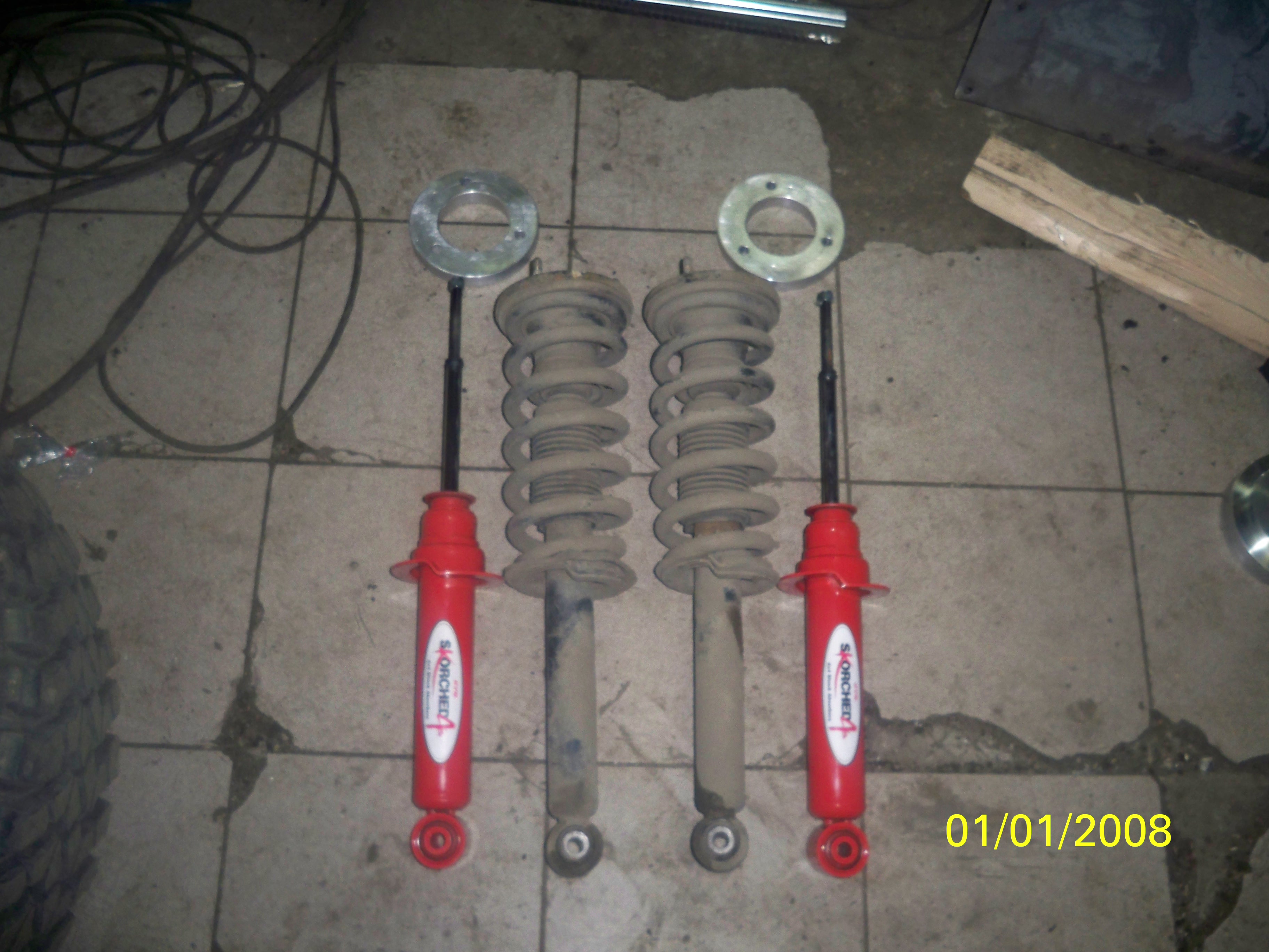

Вот и я решил заморочиться проставками,покупал здесь http://avto-polimer.ru/,взял вперед 20мм и назад 30мм.к качеству самих проставок нареканий нет,но шпильки идущие в комплекте с "передом" иначе как гов.ом :razdrajen: назвать нельзя,и да, по толщине они больше и пришлось рассверливать отверстия в "опорниках".ну да ладно.
по установке:
сзади -ставил сверху пружины,т.к.посадочное под конус встали как то кривовато,но плотнее засунуть не удалось :*SCRATCH*: ,выкидывал старую резинку,все болты прерасно открутились-по времени 30 мин на все про все.
спереди-с рассверливанием отверстий под "неродные" шпильки неторопясь-по 1часу на сторону+сход развал-30мин.
что получилось:
резина 265/75 16;пружины зад-Лемджёферсон(так вроде) самые длинные из "стока",перед-родные;аморты зад монро,перед билштайн
по ощущениям то что и хотел-стало чуть выше,и все :) но есть чувство что "жопа" все равно чуть ниже,так что позже возьму проставки 40мм и сделаю из них 35 ;)

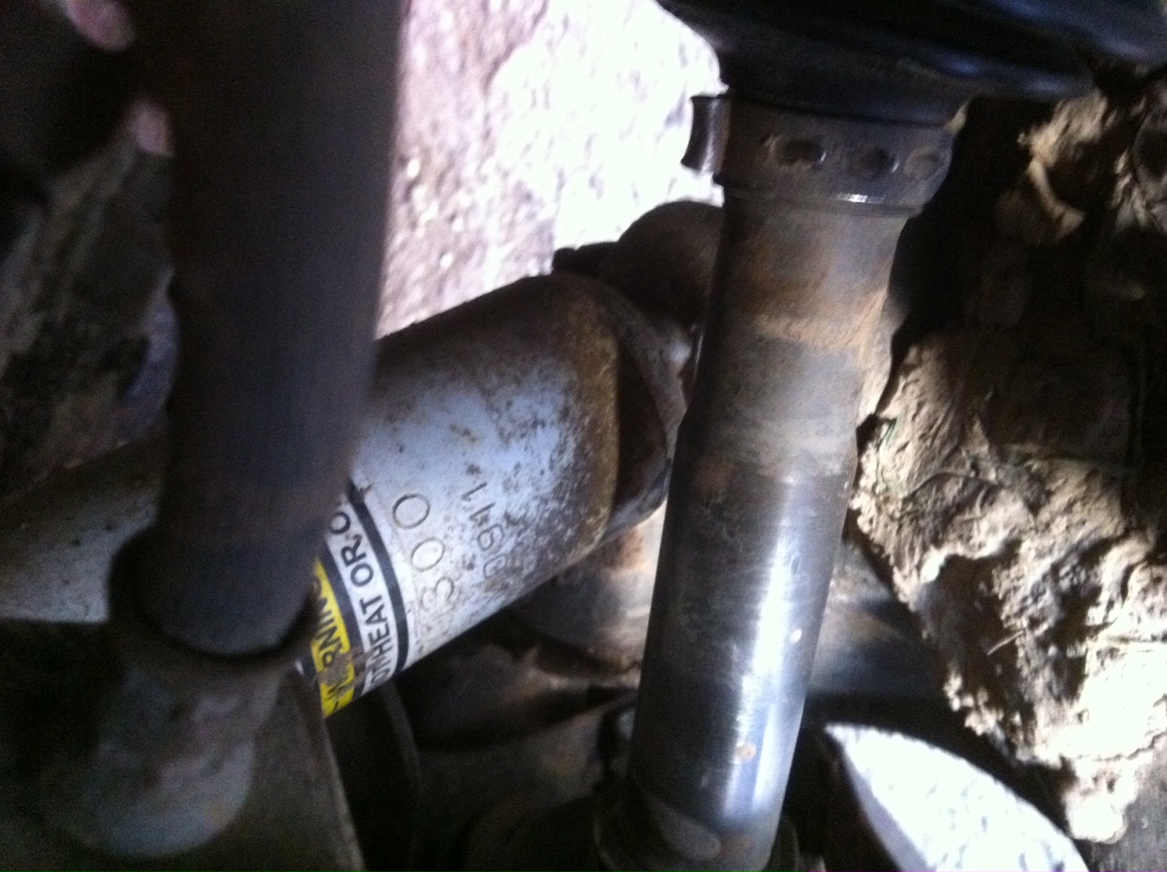

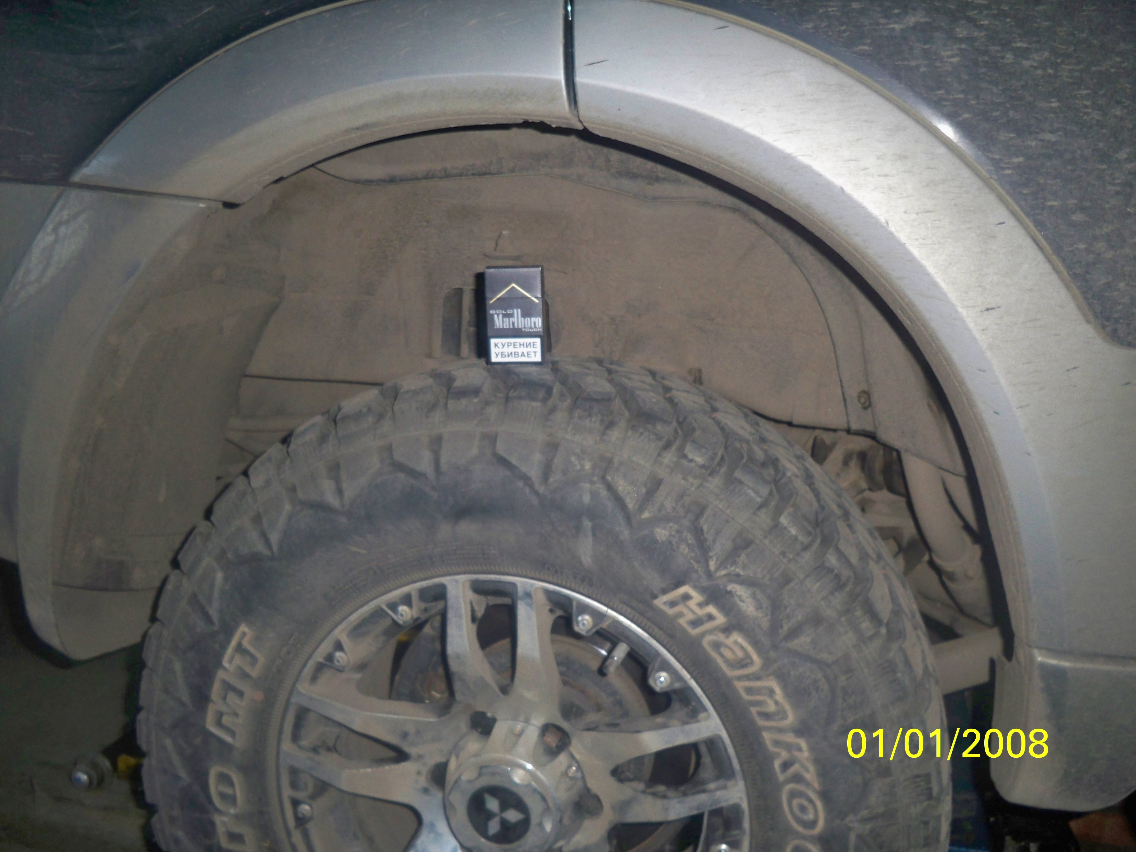

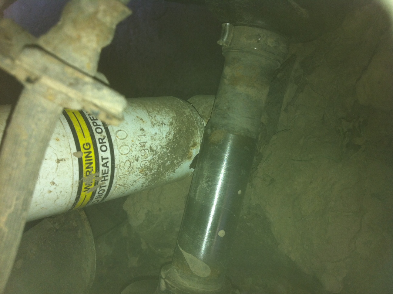

Очередная проблема с которой я столкнулся изучая автомобиль после вчерашних покатух!
Некоторое время назад и наверно уже после лифтовки айронменом стал периодически слышать скрипящий звук при движении, но списывал на клинящие супорта. Но сегодня обнаружил что палка шруза что с лева что с права активно трётся об амморт снизу! Но как я поняд происходит это во время поворота, кто с таким сталкивался и как побороть сию проблему!

Приходит на ум одно. Поменять амортизаторы на более тонкие или подмять корпус в месте контакта

ну это конечно резонно и мне тоже пришло это в голову, но я наверно не единственный человек который поставил айронменовский комплект себе на трёшку! Вот хотелось бы узнать у кого это тоже было и как решалась проблема!

развал давно делал? Кастор не завален?

Поддержу про развал - после активного отдыха в бездорожье на своей приходилось сход-развал переделывать ::-(:
После чухломы вобще в раскоряку приехал, настройки все послетали :)

DenVer писал(а):развал давно делал? Кастор не завален?
Развал делал в декабре, вывели всё в 0! Но, трёт то получается не после вчерашних покатух а намного раньше!

Лучше проверить, ведь может и резину подъедать

проверю конечно, но буду ещё машину поднимать теперь проставками. т.к. вообще не хватает пространства на 285/75/16.
