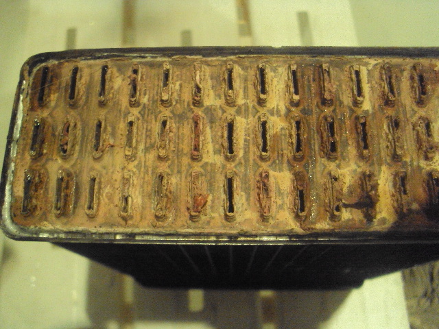

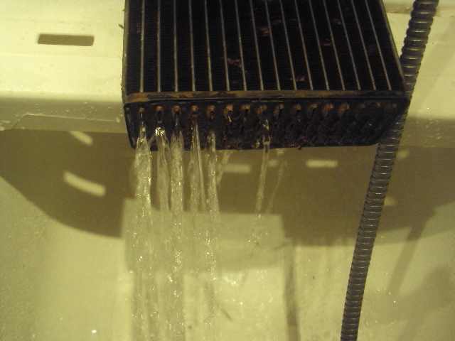

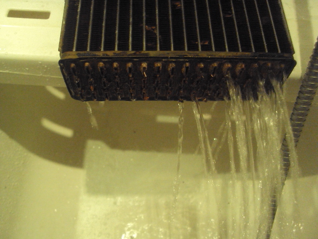

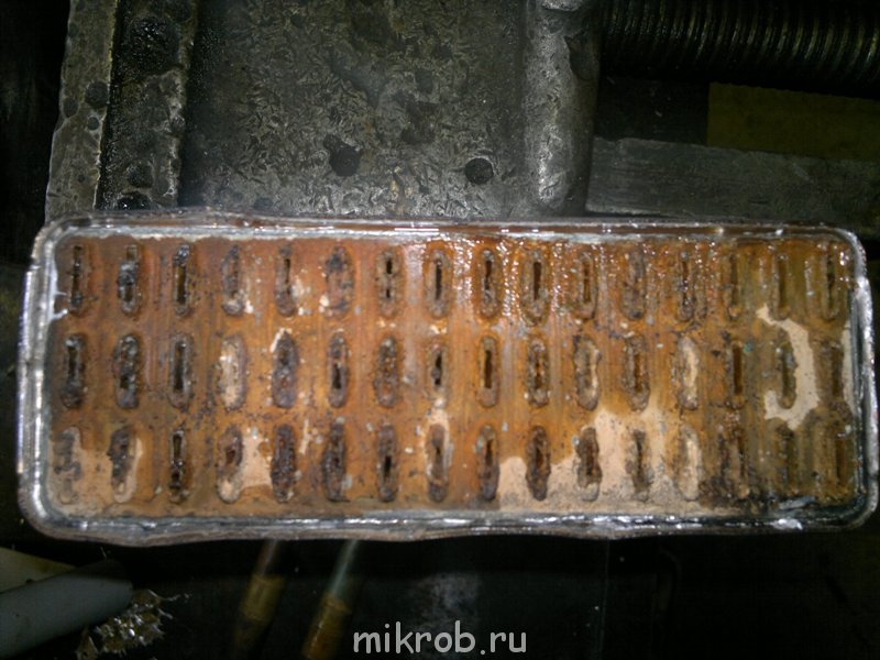

Все так, но согласись, будет глупо, если разрежу его, а там чистота.
- Владимир Михайлович
- Сообщения: 6287
- Откуда: Питер
- Откуда: Санкт-Петербург
- Благодарил (а): 69 раз
- Поблагодарили: 179 раз
Re: Печка. Ремонт, промывка, обслуживание
Согласен. И глупо ставить грязный. А простых методов контроля нет, нет и эталонного радиатора, по которому можно было бы сравнивать скорость истечения воды.

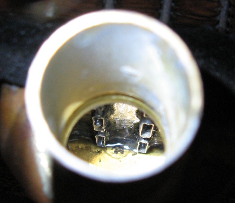

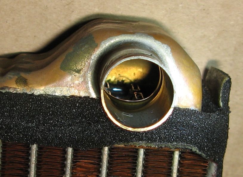

Тоже распоял и почистил радиатор, подтекала трубочка пришлось кастрировать немножко ,запаял крышку за пару минут топориком на 200ват,
а с трубкой около 8 часов себе нервы испытывал .Запаял газовой горелко грев снизу припой около трубочек разложил

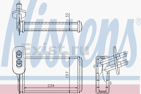

Радиатор уже уставший с разборки ,предыдущий хозяин ставил, кто нибудь от гольфа не думал поставить только он тонкий
зато стоит 500р

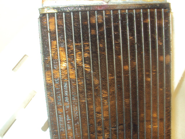

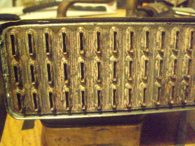

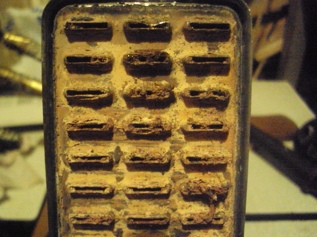

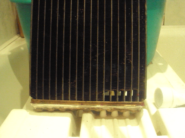

Вынул старый двухсекционный радиатор печки из машины. Унылый гемор, пришлось снимать испаритель, ладно у меня там почти хладагента не осталось, не жалко. Поскольку второй раз лезть туда желания нет, то важно не допустить протечек, поэтому радиатор распаивать и шомполить не буду. Трехсекционный радиатор, купленный на разборке продувается гораздо легче, чем старый. Но "гораздо" это не показатель, захотелось измерить. Собрал вот такой смешной водопровод у себя дома в ванной. На фото и видео первоначальный, неправильный вариант расположения тройника, когда вода со входа идет напрямую на основной радиатор, а отвод на печку вбок. В таком режиме творятся странные артефакты, когда с увеличением напора воды на входе напор на выходе печки начинает уменьшаться, вплоть до того, что почти перестает течь. Потом переделал симметрично - со входа вода уходит налево-направо, тут без фокусов. Включаю воду, пока не наполнится одна из емкостей, потом выключаю и измеряю объем воды на выходе в литрах. Новый радиатор дает соотношение 2:5, старый 2:10, т.е. разница в 2 раза. Честно говоря, думал разница сильнее будет, по ощущениям так казалось. Но против цифры не попрешь, да впрочем, и так очень хорошо. Из того, что удалось найти в инете: на тазике соотношение 1:5.5 (основной 5.5 м3/час и печка 1 м3/час). Напор воды из крана включал на полную или почти на полную, исходя из этих волшебных расходов (6 м3/час это 10 литров за 6 секунд!).
