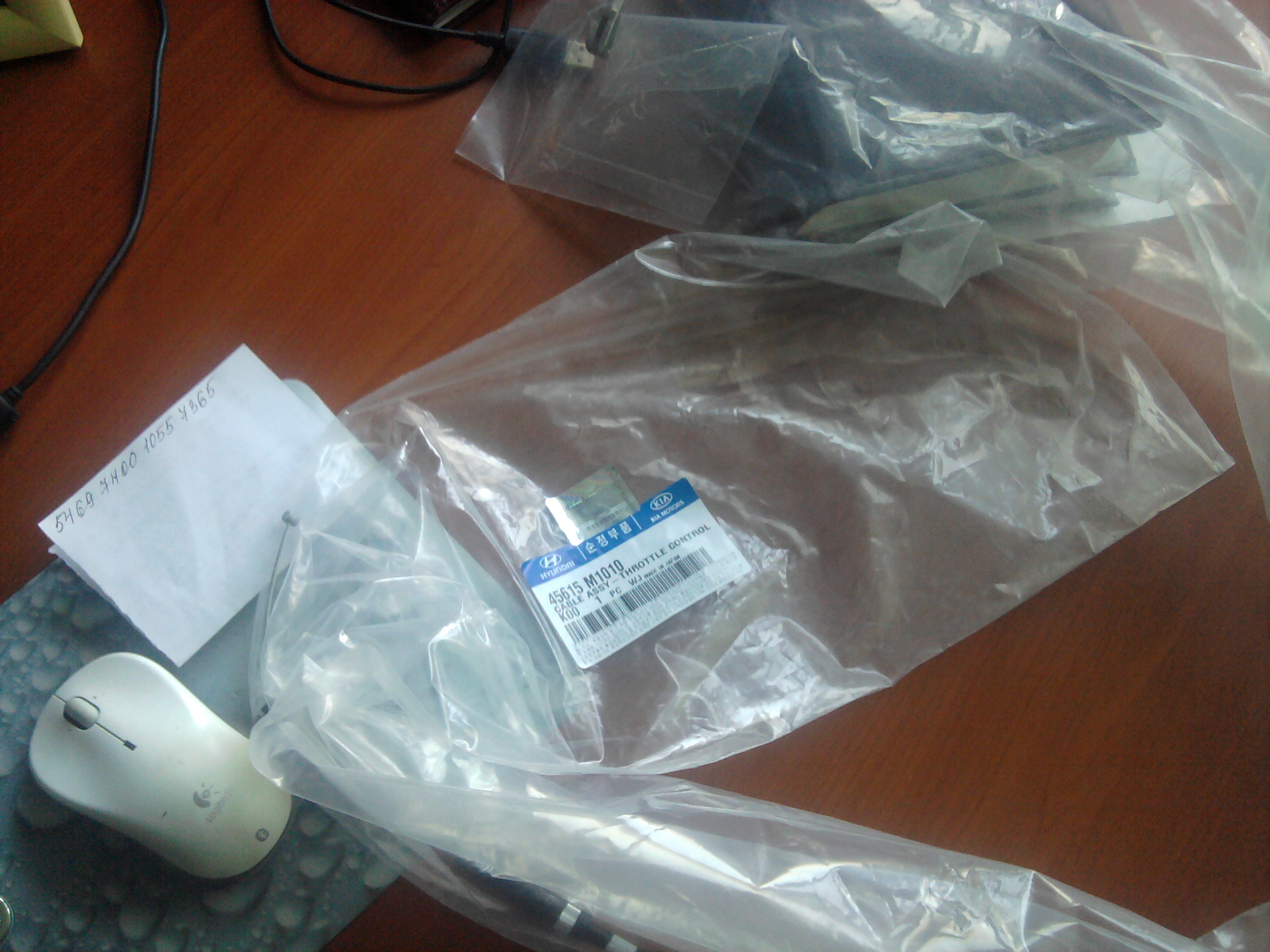

Мне сегодня Дед Мороз принес подарок на почту
за 2700 рублей с доставкой. Будет чем заняться на праздниках.

sohondo, дефицит однако.

По Вашему совету в итоге и взял, с лета мурижили правда, типа - вот только перед вами закончились, но в итоге неделю назад сами написали - есть, покупайте. Седня посылка пришла, за наводку спасибо

sohondo, нет проблем.

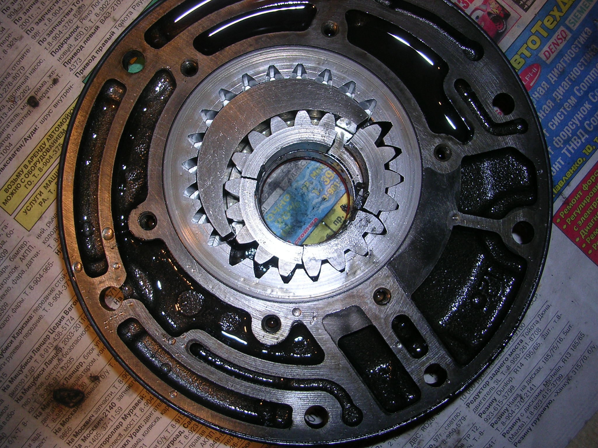

Вот результат неправильной установки двигателя с коробкой
Mitsubishi Pajero 2, GLS , 1993, 6G72, 3000, 12кл., АКПП

Nik_42, знакомая картина.
Смотрю большую шестерню хорошо потёрло, а такого быть не должно. Куски поломанной шестерни удалось все найти?
