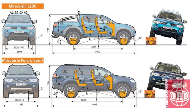

Только эта развесовка для спорта с двиглом 3.2 дизель и коробкой АКПП 4АТ+люк в крыше,это все на передок суммируется..Очень спорная развесовка.Эти картинки и т.д. года три назал в теме изучали,от сюда и инфа.Не трудно догадаться,что есть люк,стоит посмотреть высоту потолка у МПСа и Эльки.DenisR писал(а):по развесовке, у спорта морда тяжелей жопыhuman_M писал(а): Кстати это специальная мулька Митсу, развесовка 40 на 60, чтобы типа как заднеприводная себя вела.
Где читал не помню.
Тема эта не нова,на пикапфоруме обсуждали уже.Специально на Эльке в сервисе на весы заезжал,там типа стонка который подвеску проверяет и у него функция веса осей есть.Вот мой с кунгон весил 49% зад,51% перед.Надо там эту тему искать и вес,примерно зад у меня вешал 978кг а перед1128 кг вроде.Надо и МПСа подвесить и посмотреть в живую.
Вот нашёл с форума свои данные А ни кто и не спорит.Я щас а/м съездил и взвесил
У меня кунг и вкладыш=в среднем+90кг
Машина не заправлена была,с лампочкой +10кг саляры
Итог:
со мной общий вес =2196кг
перед=1180кг
зад =1016кг
Реально мой вес 85 кг
без меня общий вес=2100кг
перед=1120кг
зад =980кг

У П-4 33%х67% не путай людей.Это сделано для лучшей управляемости,особенно в поворотах.MAVR64 писал(а):Причем, это на П4 60х40, а у нас 50х50.human_M писал(а):Развесовка ))) имелось ввиду передача крутящего момента на перед и зад.

я взвешивал, у меня 3.2 автомт без люка, получилосьdrozd272 писал(а):Надо и МПСа подвесить и посмотреть в живую.
перед 1242
зад 1119
я 85 кг, в багажнике лебедка шаклы троссы примерно на 100 кг.
у меня нет противозаноса,на 4H жопа действительно пытается обогнать морду. Один раз улетел в этом году, крутануло не успел даже ничего сделать.
