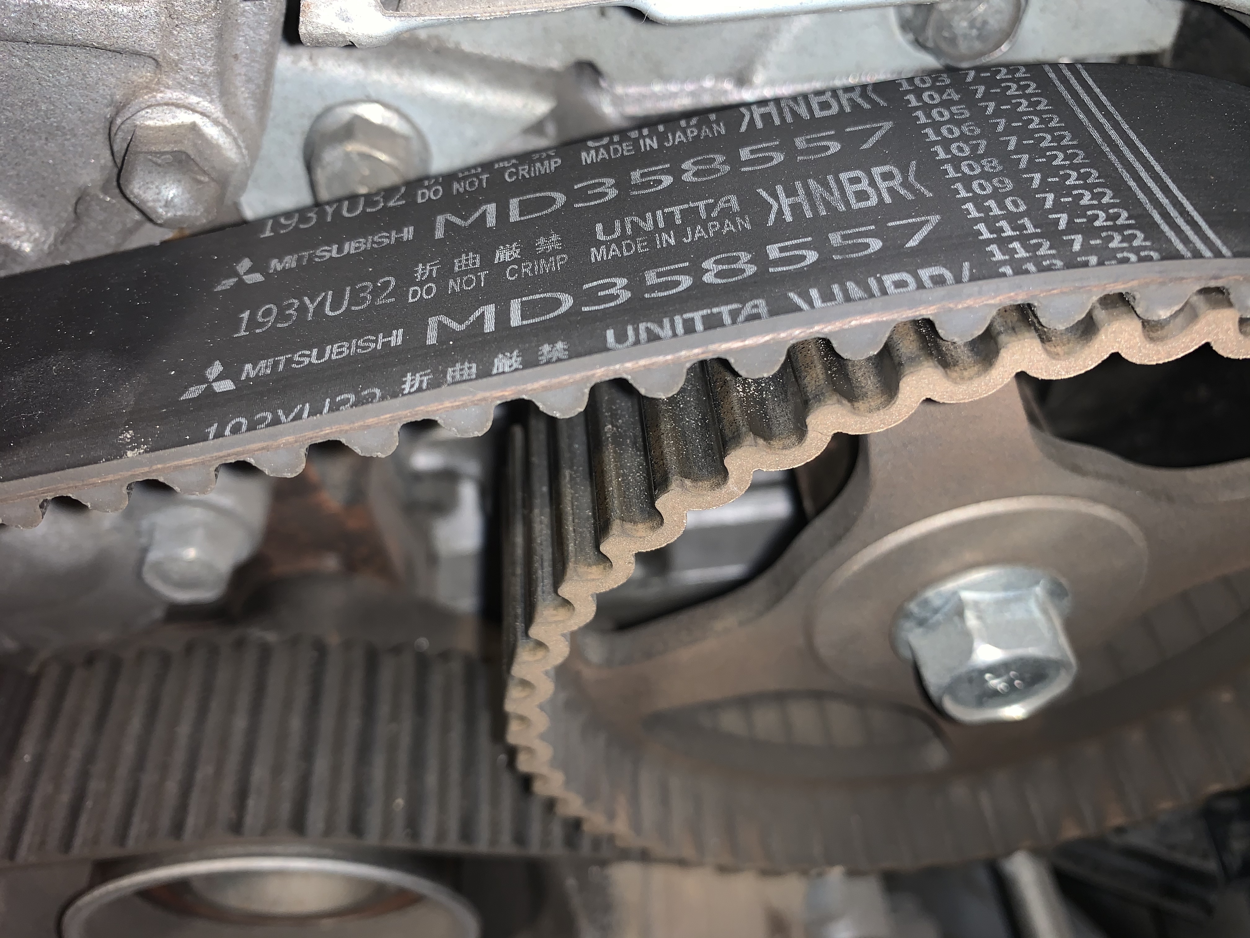

Чисто теоретически это 7-22
7 - год выпуска (2007)
22 - неделя выпуска.
но это, имхо. и не точно...
буду признателен, если более грамотные меня поправят.

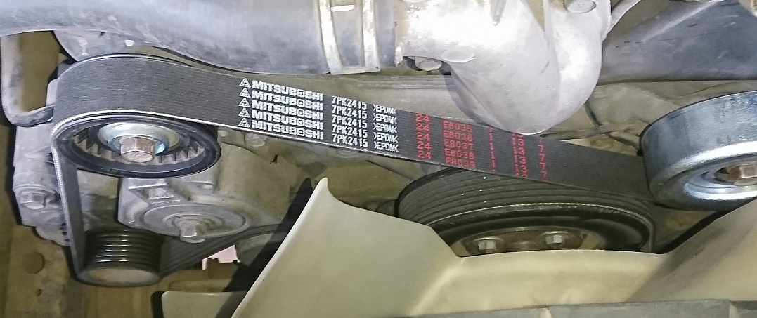

замена ремня ГРМ
Очевидно 2009...
Сам недавно менял ремень агрегатов, купил Mitsuboshi. Оказался 2013 года...
Все это на самом деле не очень хорошо, где-то читал, что ремни (особенно ГРМ) рекомендуется устанавливать не позже 3 лет после выпуска.
Проработать в механизме они могут довольно долго, в течение многих лет потом, но вот первичная установка должна быть не очень поздняя, а то рассыхаются и приобретают внутренние микроразрушения...

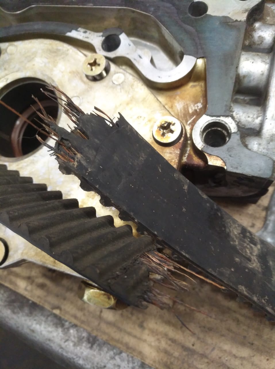

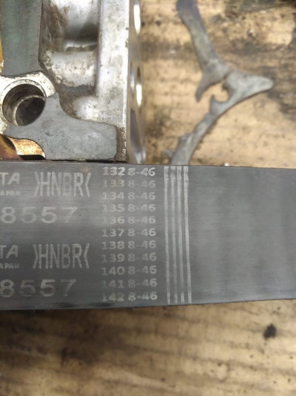

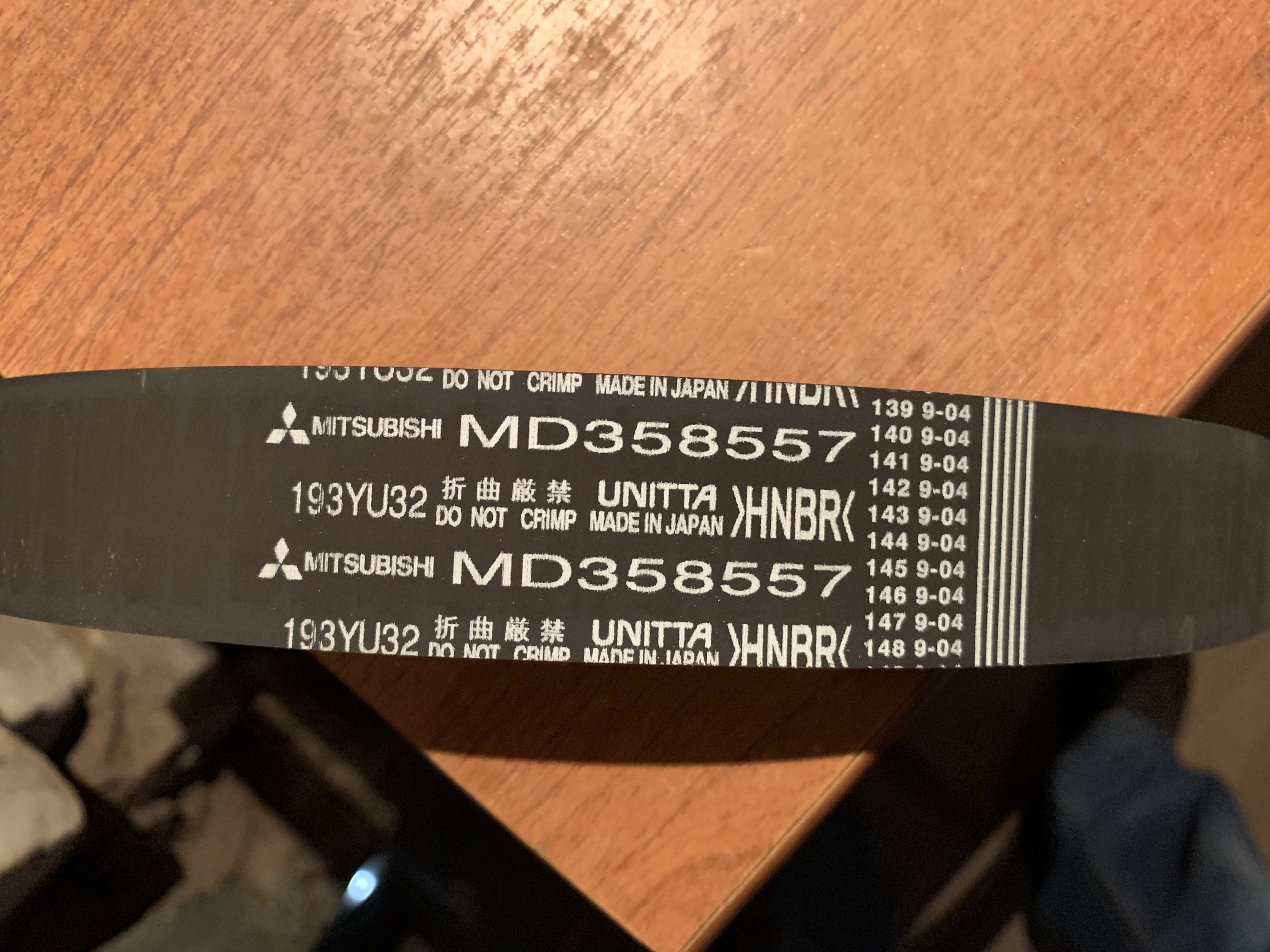

Приветствую всех.
Вопрос по маркировке "родных" ремней 6G72 MD358557 фирмы UNITTA. Запутали япы капитально. И вопросов по маркировке много - без ясного ответа.
Обратил внимание, что на форуме много сообщений об обрывах этих ремней после замены, на 30000 - 50000 км.
http://pajero4x4.ru/bbs/phpBB2/download ... mode=view
И сдаётся мне, что дело не в подделках, а в том, что ремни мы ставим 2006, 2008 и других годов выпуска прошлого десятилетия, которые хранились по 6-8 и более лет неизвестно в каких условиях, а после этого ещё и ходят по 50000 км. Должен же быть какой-то признак даты производства, иначе как отличить ремни 1990, 2000, 2010, 2020 годов производства? Торгашам то, понятно, плевать на дату, но нам нет.
Человек- спортовод здесь https://www.drive2.ru/l/483323872167329 ... #comments пытался разобраться. Посыл статьи такой, что десятилетие производства имеет отличительный признак в виде размера и цвета шрифта маркировки ремня.
В связи с этим вопрос, особенно к гуру, видевших немало моторов и ремней: попадались ли кому ремни 6G72 MD358557 фирмы UNITTA не с белой, а с цветной маркировкой? И какого цвета маркировка на ремнях П4 с 6G72 2013 - 2017 годов выпуска - на тех, которые устанавливались ещё на заводе?
Вложения http://pajero4x4.ru/bbs/phpBB2/downloa ... &mode=view(ГАНС » Сб окт 12, 2019 9:40 pm ; Например, ля статистики и размышлений, как правильно написал Саша, в наше время может быть всё, что угодно .. Сегодня заехал к друзьям в гараж, к ним притащили П-4 с 72 ДВС на котором они 3 года назад меняли ГРМ, прошёл он за это время всего 50 тысяч км. и ремень ориДжинал лопнул, всё остальное ОК, помпа не подклинившая и т.д. Самое удивительное, что клапана вроде не погнуло, они заменили только ремень, завели, работает ровно/нормально о как. Интересно по номеру ремня определить его год выпуска?
