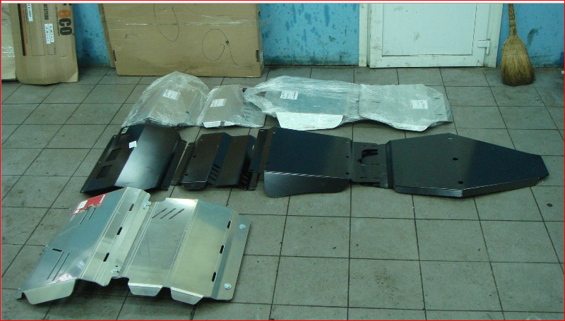

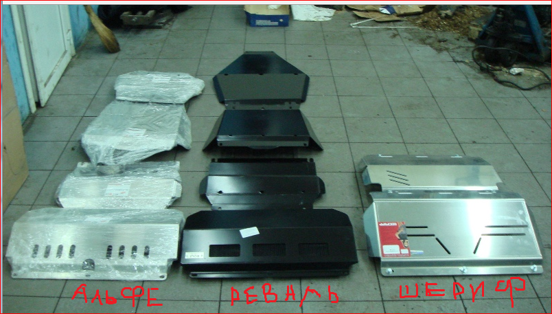

Уф
43стр. про защиты на пикап-форуме осилил.Кстати то же 43,как и у нас.
Альфеко хороша,из достоинств-спереди есть прорези и её можно хорошо отмыть от грязи внутри.
Шериф- больше всех покрывает площадь,угол атаки сглажен.
Автощит-???
Мотодор-???
Речь только о первых двух листах.Кто,что скажет?Время прошло много и скорее всего,есть выводы о той или иной защите.
Автощит-???
Мотодор-???

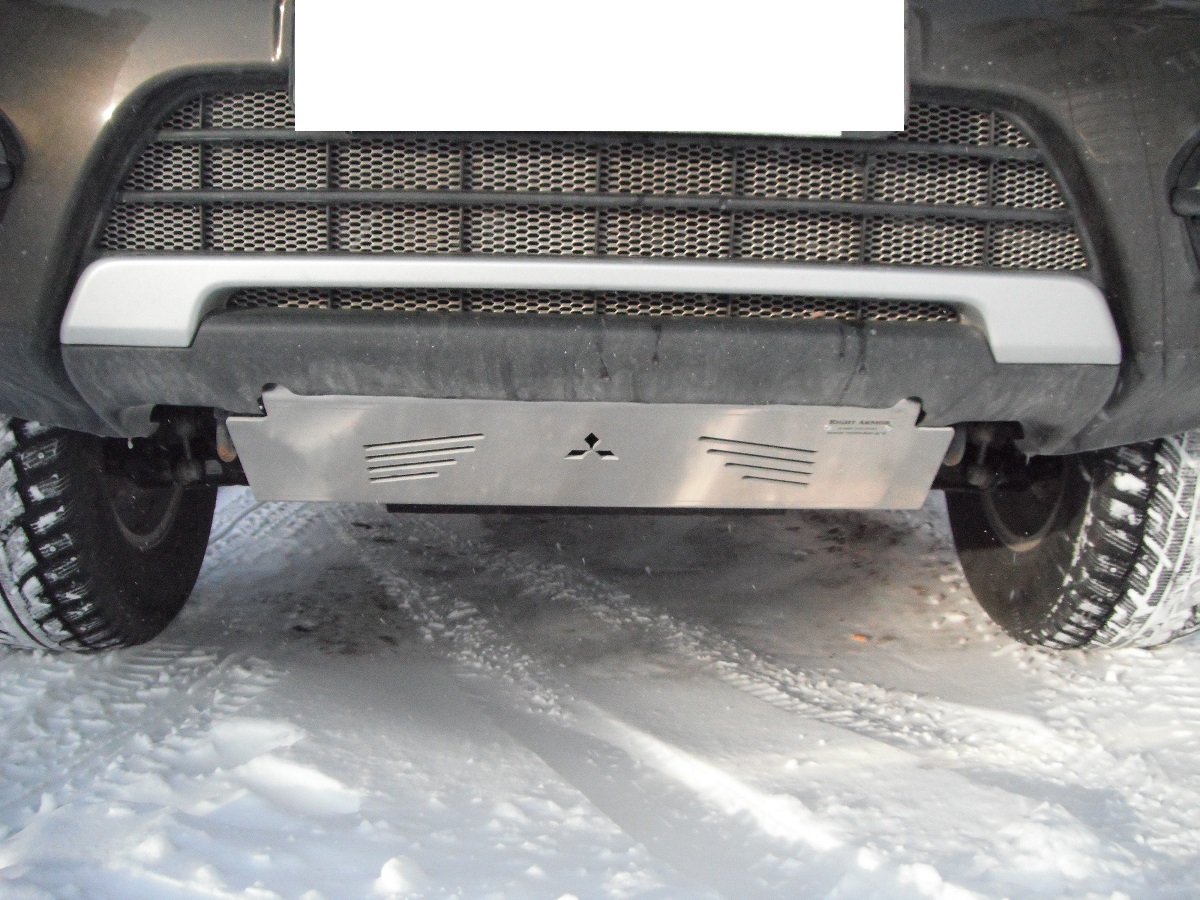

Перелопатив подробно все 43 страницы, пришел к выводу, что автощит "жрет" клиренс. Люминь - грят, плохо правится. Поэтому заказал себе Альфеко, буквально неделю назад. Жду

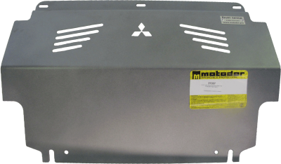

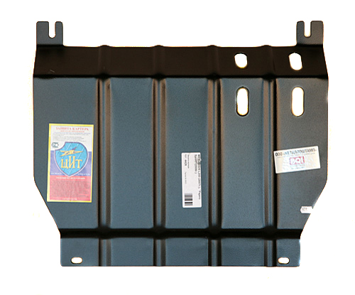

У меня пока такое решение
передняя часть радиаторы Мотодор 5мм ал-4916р.
защита картера Автощит 3мм сталь,есть рёбра жёсткости и не надо варить уголки-1173р.
с доставкой до меня всего 6100р.
будет выглядеть так
будет выглядеть так

Автощит и мотодор спокойно их продают.Вот шериф и альфеко по два....два перед...два зад
вот щит http://www.avtz.ru/?a=position&pos=390
вот м0тодор http://oootrio.ru/katalog_produkcii/zaw ... 8_po_2013/
Всё или что то ещё?
Всё или что то ещё?

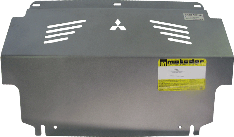

А что тебе экзист,там дорого,в автодок подешевле 6100р(к-т 2шт).,а в емексе ещё дешевле 5650р.(к-т 2шт.).Например на оф.сайте мотодор 5000р.,только передняя и ещё за доставку возьиут,а в емексе 4900р. и это уже с доставкой в Новосиб,щит тоже дешевле и уже с доставкой,зачем платить за доставку....Регся в емексе и вперёд.Альфеко 2 листа 5мм ал. 6860р. в автодоке.,только ждать месяц.
Вот с емекса
АвтоЩИТ 4426 арт.
Защита картера
26шт. 7 дн. склад Москва RISM цена 1 166 р.
Motodor
31307 арт. защита радиатора mitsubishi pajero sport ii
8 дн. 4 484р.
Вот с емекса
АвтоЩИТ 4426 арт.
Защита картера
Motodor
8 дн. 4 484р.

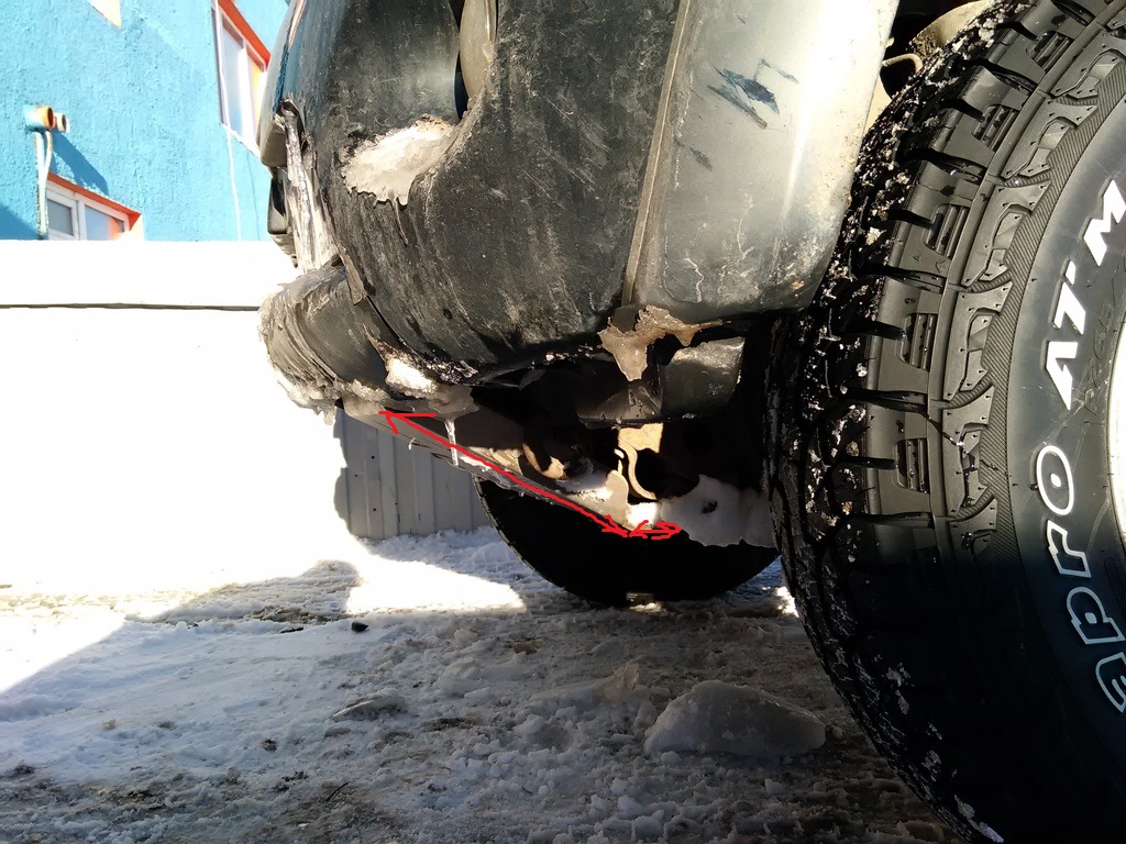

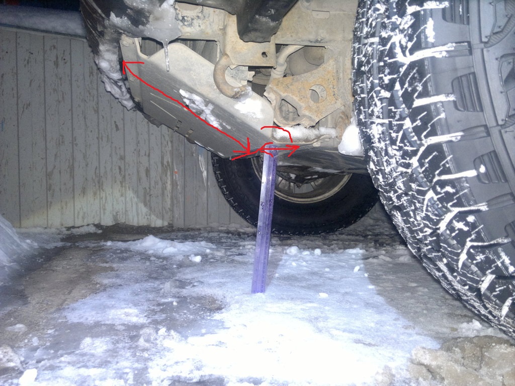

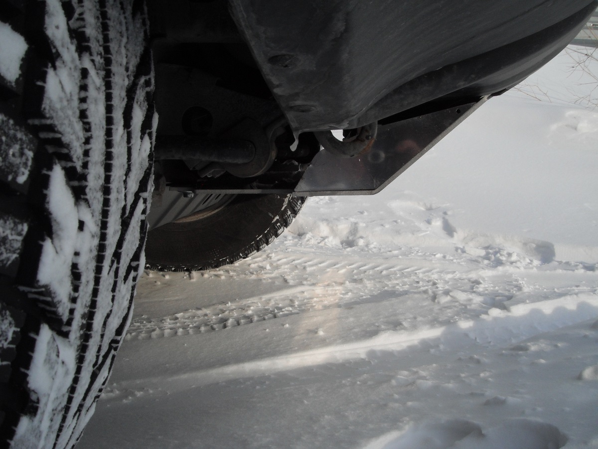

Сделай фото с боку,типа угол атаки и если не трудно замерь вот это,что на фото,это ШЕРИФ.Я тоже заказал,уже заказ размещён у поставщика,только у меня свой вариант.Как поставлю,то тоже выложу размеры и вид с боку.Блин угол сгиба не чем померить,может что то найду.

Поставил защиту,замерить не смог,забыл рулетку,на днях замерю.

drozd272 Второй лист автощит все же ? Если не трудно замеряй в нижней точке сколко просвет получился ? И какие колеса стоят ?

Re: Защита двигателя.
Колёса 275/65/17+проставки под пружинами 10 мм.У нас ещё снегу намело,как место асфальтное найду,так замерю.Скорее всего завтра по пути под Леруа на стоянке и замерю,после обеда выложу.
