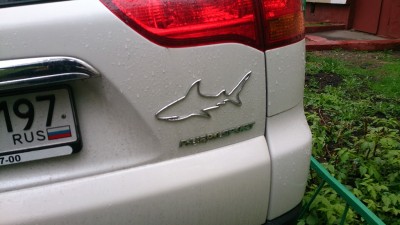

А я после 3-х кратной перекраски нашел кардинальное средство. Ржавчина просто пугается и не лезет
