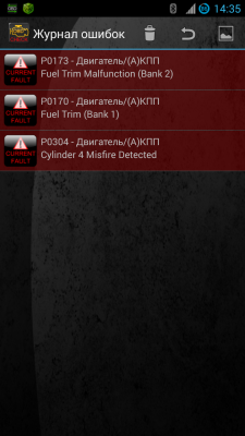

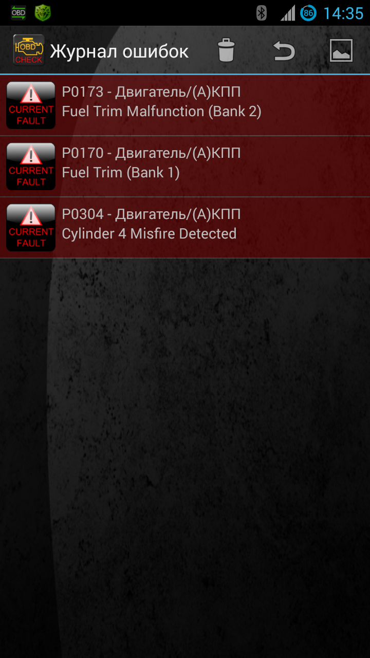

Ребята, я купил уже с газом машинку, скажите какой у вас разход газа??? У меня 23литра на 100км. Ето нормально???? Я уже раз 20 был в газовщиков, все фильтра, датчики, новые, даже все форсунки газовые новые купил, расход тот же..... Но как же так может быть, если я еду до 40-60 км, и не газую, то газ в балоне есть и машина в спокойном режиме едит, но только стоит надавить на педаль чуть чуть сильнее, сразу машина переключается на бензин.... что ето такое может быть??? Получается газ еще есть, а я уже еду опять на заправку, набиваю балон и машина едит. Прилагаю фото с ошибками, может быть дело в них? Может быль лямбду менять надо???

По информации в вопросе могу только один совет дать: меняй газовщиков. Другие газовщики пусть, кроме замены фильтров, посмотрят на диаграмму изменения давления газа при движении, проверят настройки форсунок. И диаграмму лямбды изучат.

Во вторых полностью согласен с тем, что газовщиков нужно поменять. У меня была аналогичная проблема в начале зимы: пол балона газа, мозги переключают на бензин. Как правило после некоторого увеличения расхода газа. Приехал исправили за пять минут, подкрутили что-то в редукторе и подправили карту открытия клапанов. По расходу могу сказать: в городе до 17-18 л, на трассе не больше 15 л при скорости 120 км/час. С читаю это хорошим показателем.

фары протирали? по колесу стучали?monax2008 писал(а): Я уже раз 20 был в газовщиков, все фильтра, датчики, новые, даже все форсунки газовые новые купил, расход тот же.....
по делу - вы бы фрейм скинули если эта прога которой вы ошибки читаете позволяет читать фрейм.
+ напишите какой у вас расход на бензине, проверьте есть ли эти ошибки на бензине.
+ часто на газовых заправках обманывают, что мешает правильно оценить расход.
у меня около 20 л на 100 км.
Так в том то и дело, на бензине загорается чек. На газе не загорается. А на счет расхода на бензине, я не могу проверить, так как на бензе она у меня троит и не едит нормально.... наверно нужно форсунки бензиновые чистить..... Смысл их чистить если я и так буду на газе постоянно ездить....
