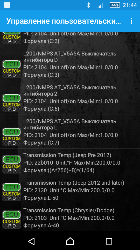

Volga
- Сообщения: 82
- Зарегистрирован: 14 июн 2014, 22:04
- Двигатель:: 2.5 дизель
- Мой автомобиль(и):: Новый Pajero Sport
- Откуда: Волгоград
Re: ELM 327
В ПИДе добавил предопределенный набор Крайслер/Додж/Джип и появилось 3 новых пункта, (последние внизу на фото) все про температуру в трансмиссии,но нигде нет значка f. Куда лезть дальше?

Re: ELM 327
Itala
Всегда лучше брать 1.5, потому что 2.1 и прочие 2.0 не родные, а урезанные, не понимают некоторые команды и могут работать нестабильно. Однако, хитрые китайцы лепят 2.1, выдающие себя за 1.5, но работающие все равно криво, поэтому лучше купить здесь с рук, с проверкой, что соединяется и читает конкретно ваш авто.
Volga
Зачем "Крайслер/Додж/Джип", если у тебя НМПС? Качай набор пидов по этой ссылке, и будет тебе счастье.
Volga
Volga
- Сообщения: 82
- Откуда: Волгоград
Re: ELM 327
Я следовал инструкции на 12 стр. этой ветки, где пишется как выставить формулу для того, чтобы видеть температур АКПП. Следуя этой инструкции нужно открыть предопределенный набор и выбрать: Крайслер/Додж/Джип. Я выбрал. Появилось 3 дополнительных пункта (последние на фото). Вопрос, в какой из них лезть дальше? К стати, эти три пункта появились именно в тех ПИДах, которые Вы мне предлагаете установить, и на фото видно, что они установлены. Мож я вообще инструкцию не так понимаю, там "механический" перевод.....
