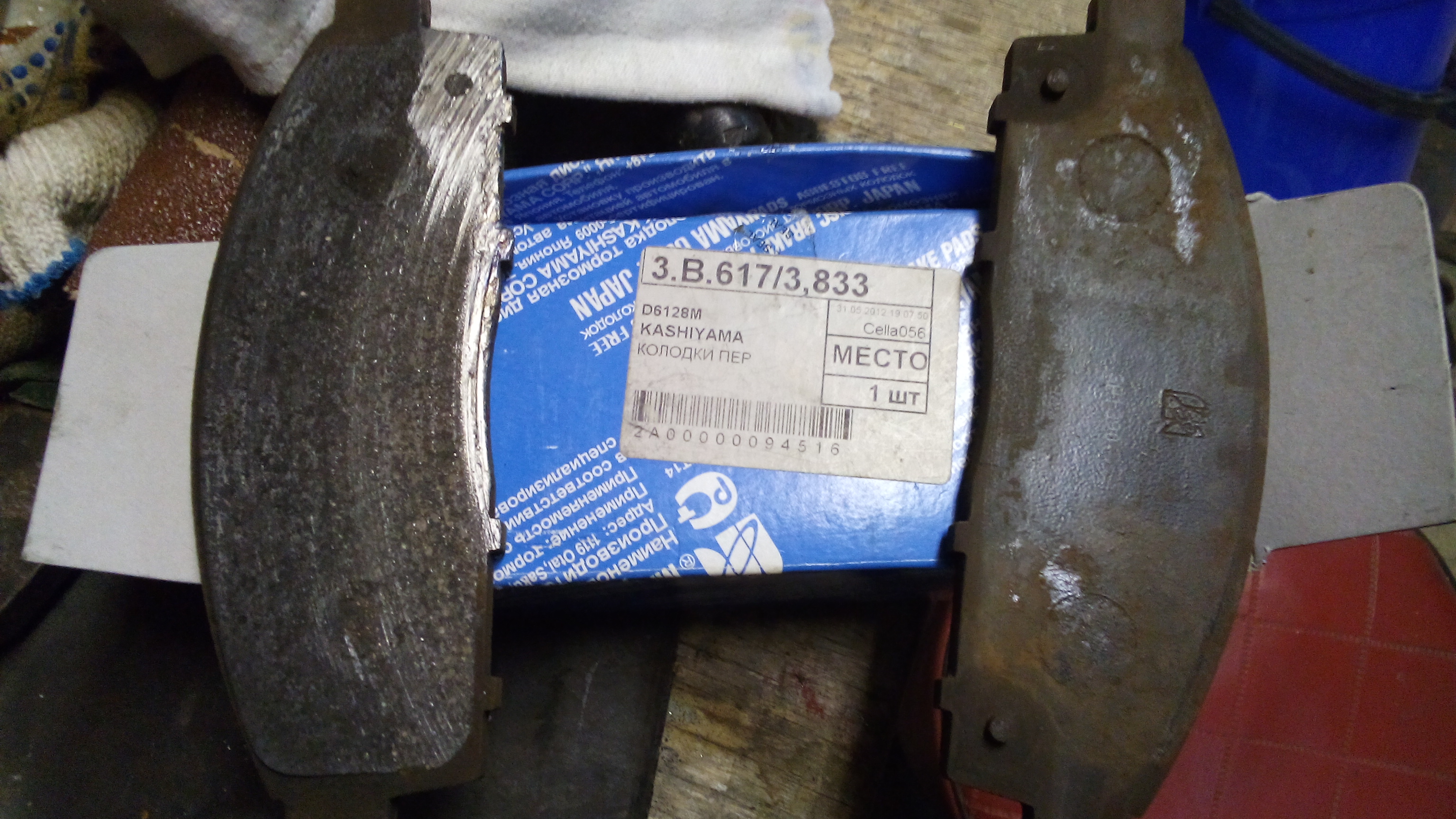

Всем доброго дня! Кашияма... 20 тыщ...Торможу редко и несильно- расход напрягает. Внутренняя колодка поцарапала тормозной диск ближе к ступице, шириной полоска где-то 1,5 см и борозды глубиной примерно 0,5 мм. Сам дурак, конечно... Как думаете, диск нужно протачивать? Чтобы не угробить новые колодки, поставил пока старые заводские на одну сторону, они хоть и пробежали тысяч 60, но запас там еще приличный. Проехался - тормоза в норме вроде. Сам думаю, что точить все же нужно, кто что скажет?

ХЗ как отразится на торможение и износ колодок, но я бы на твоем месте проточил оба

Vadimich писал(а):Всем доброго дня! Кашияма... 20 тыщ...Торможу редко и несильно- расход напрягает. Внутренняя колодка поцарапала тормозной диск ближе к ступице, шириной полоска где-то 1,5 см и борозды глубиной примерно 0,5 мм. Сам дурак, конечно... Как думаете, диск нужно протачивать? Чтобы не угробить новые колодки, поставил пока старые заводские на одну сторону, они хоть и пробежали тысяч 60, но запас там еще приличный. Проехался - тормоза в норме вроде. Сам думаю, что точить все же нужно, кто что скажет?
На каждом комплекте Кашиямы по 45 тыс. отходил,нормально все.
Правда, на одном заднем колесе цилиндрик закис перекашивало,вода под манжет попадала,пришлось полировать.
Может у тебя также,только прогрессировало.

Та нет, с суппортом ОК все. :) Сегодня на лансере коллеги увидел передние тормозные диски и охренел: все в глубоких рисках оба, сказал ему, а он грит проблем нет, тормозят отлично и не скрипят и не свистят. Тоже профукал колодки и судя по дискам долго металлом тормозил. Мое повреждение по сравнению с его дисками - фигня.

Я бы для успокоения души проточил и поставил новые колодки.

Артур 29 писал(а):Я бы для успокоения души проточил и поставил новые колодки.
Спасибо, решил так и сделать :)
