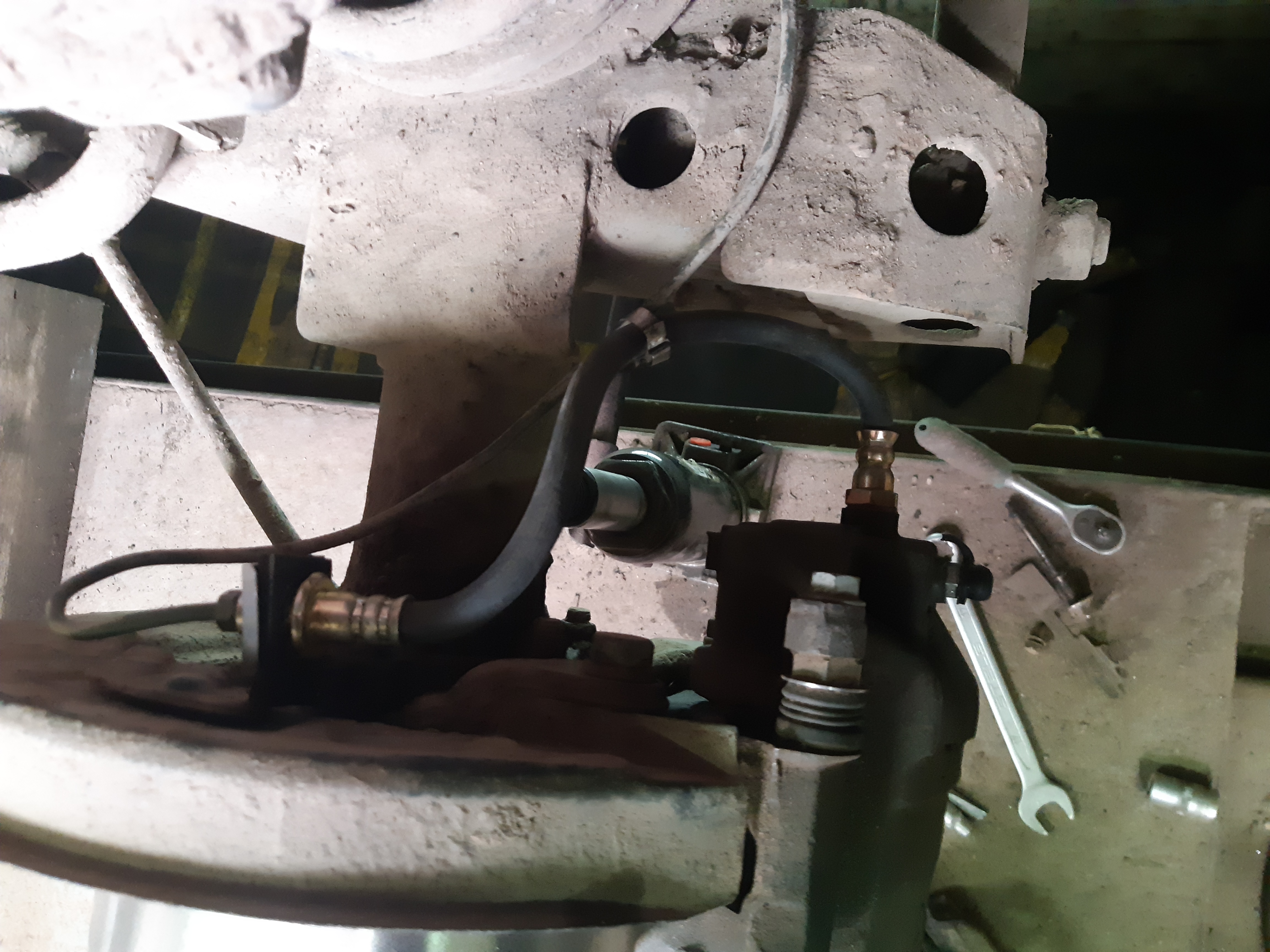

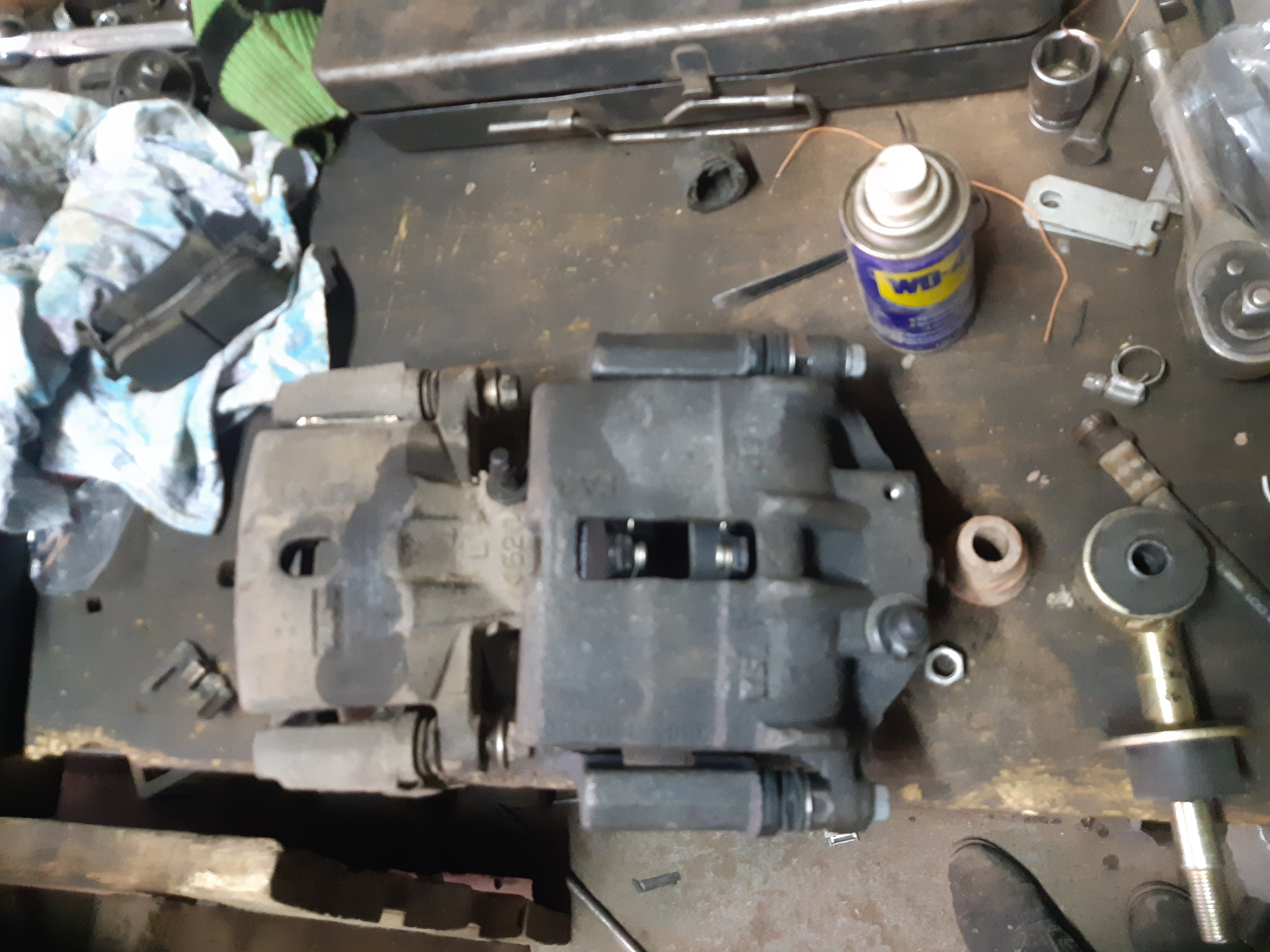

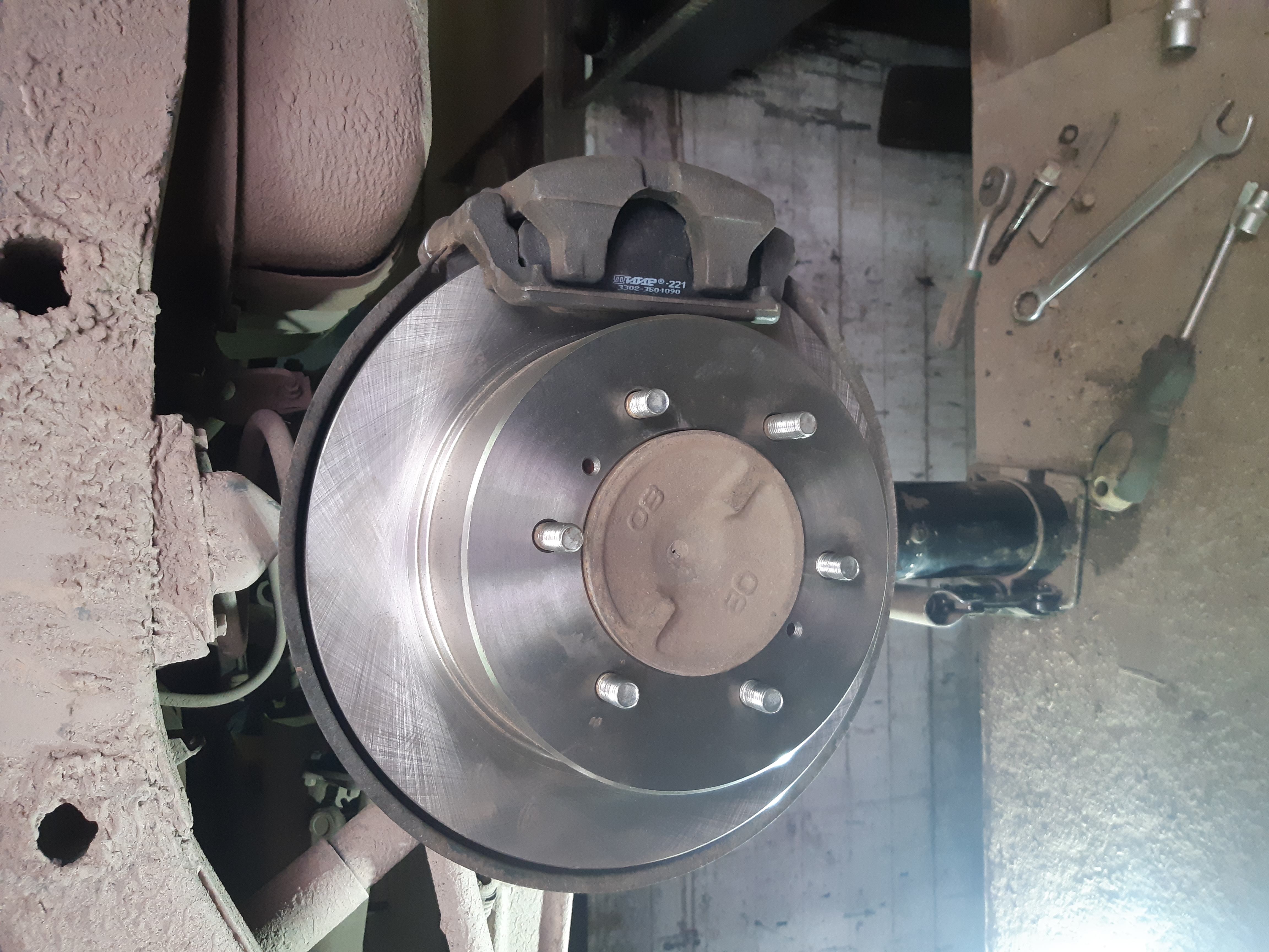

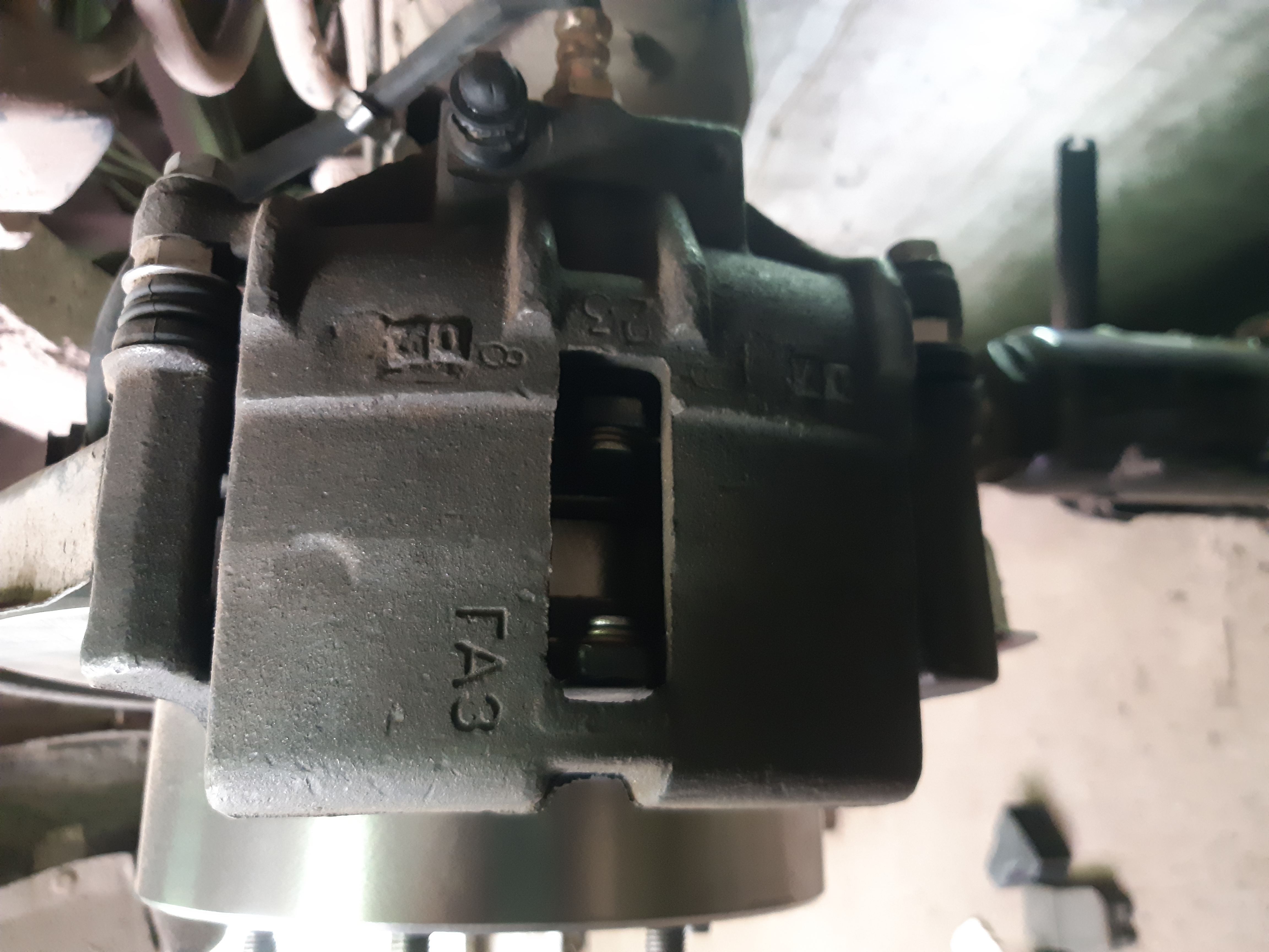

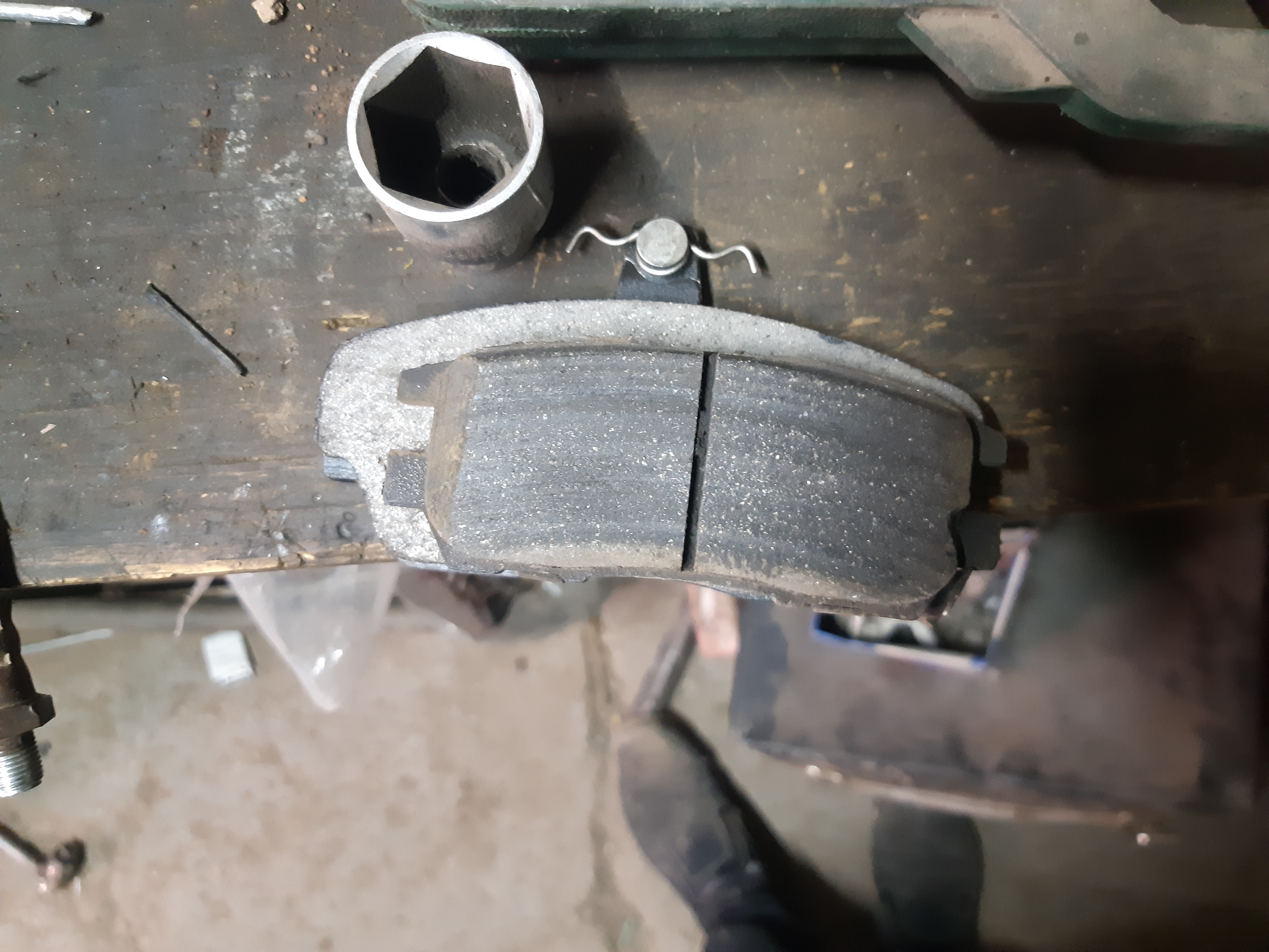

Паджеро 2, поставил вместо своих задних суппортов ,суппорта от газели. Тормоза Звери, ни чего не точил,не пилил купил поставил . Купил суппорт , шланг , фото с номерами запчастей приложил, перед заменил линки поставил от уаз патриот на нём они задние (очень мощные) нужно чуток обточить очень широкие.

Фото.
