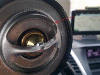

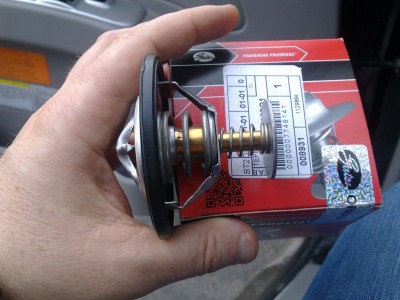

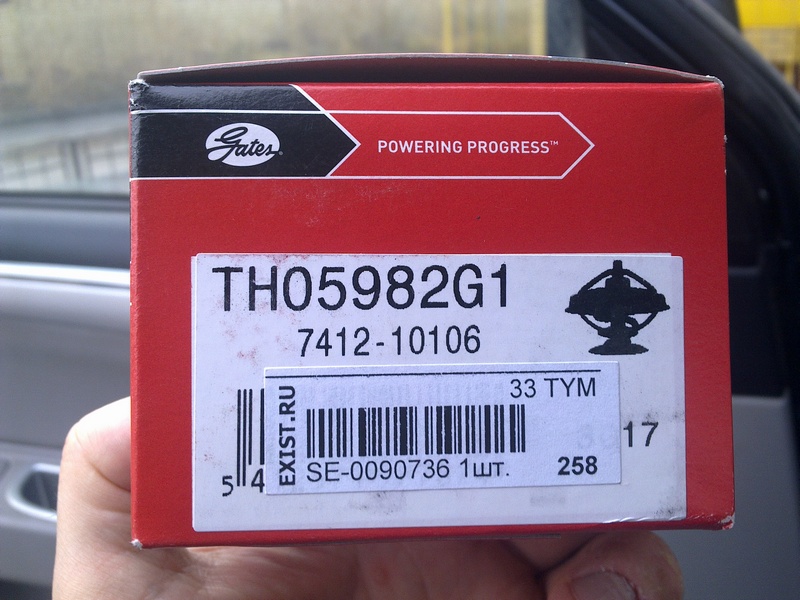

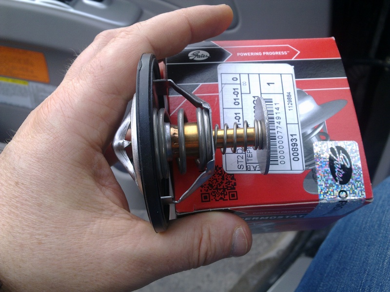

Вот пришел мой термостат Гейтс. Но то ли я ступил и не тот номер заказал, то ли что... В обще несмотря на заказ термоса для П4 (по каталогу Экзиста), у пришедшего нет той дырочки, про которую писал Эдуард, и клапана тоже нет. Но есть небольшое отверстие между корпусом и тарелкой клапана (стрелочкой на фото указано).
Интересно достаточно этого будет для выпуска воздуха, или заказывать другой термостат? И отличается ли он от оригинала (есть у оригинала такое отверстие или нет)?

Для П4 надо оригинал брать он с клапаном, а гейтс для паджеро спорт с такой же дыркой.

sn1 писал(а):Для П4 надо оригинал брать он с клапаном, а гейтс для паджеро спорт с такой же дыркой.
Т.е. этот термостат аналог оригинального на Паджеро Спорт и соответственно воздух здесь не выйдет?

Выйдет весь воздух. Не боись. :*YES*:
Любая дырочка, даже самая маленькая помогает.
Я ездил на этом термостате долгое время - перегрева не будет, но держит он температуру не стабильно - может опустить температуру немного ниже чем нужно, уже после своего открытия.
Для лета- самое то.
Я его ставил горизонтально, то есть дырка не в самом верху. Но этого вполне достаточно.

Хрен его знает, такой никто не покупал и не пробовал. Покупали гейтс для паджеро спорт, оригинал для паджеро 4.
Для лета- самое то.
Так этот для П4, а ты покупал для спорта. Или они одинаковые?
