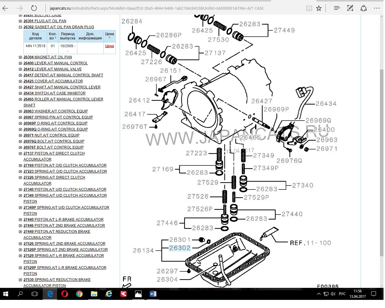

Кто знает какая прокладка пробки используется в акпп по каталогу открывается MN113518, но сроки не реальные, я в прошлый раз вроде как использовал MF660035 не могу вспомнить)

Заменителей море.
оригинал такой еще - MD 050317

Т.е как на ДВС?Армеец писал(а):Заменителей море.

Получается что да. Я по оригинальному каталогу смотрел.sem_tom писал(а):Т.е как на ДВС?Армеец писал(а):Заменителей море.

Ребят, я прошу прощения, мой вопрос может показаться наглым, но я честно искал по каталогу, здесь на форуме и просто в интернете. Разморочьте, кому не сильно сложно. Ситуация следующая: хочу поменять жижЫ в АКПП, РК, и мостах. Для чего приобретаются все необходимые прокладки. Если с АКПП ясно, что есть только сливное отверстие, и единственная прокладка - идентична прокладке пробке сливного отверстия(Далее ппСо) картера ДВС (MD 050317), то остаются вопросы по всем остальным узлам. Поправьте, если не прав.
В ЗАДНЕМ мосту:
ппСо - MB 001294
ппЗо - MF 660066
В ПЕРЕДНЕМ мосту(аналогично):
ппСо - MB 001294
ппЗо - MF 660066
Для РАЗДАТОЧНОЙ КОРОБКИ:
ппСо - MD 000312 (бьётся как "кольцо сливное заднего моста и РК")
ппЗо - MF 660036
Из всего вышесказанного, делаю вывод, что :
MD 050317 = MN 113518 = MF 660035
MD 000312 =MB 001294
В ЗАДНЕМ мосту:
ппСо - MB 001294
ппЗо - MF 660066
ппСо - MB 001294
ппЗо - MF 660066
ппЗо - MF 660036

Проще купить оригинальные шайбы по 130-180 руб/шт, померить их штангенциркулем и придти в магазин жигулевский и купить тех же размеров по 30-45 руб/шт
