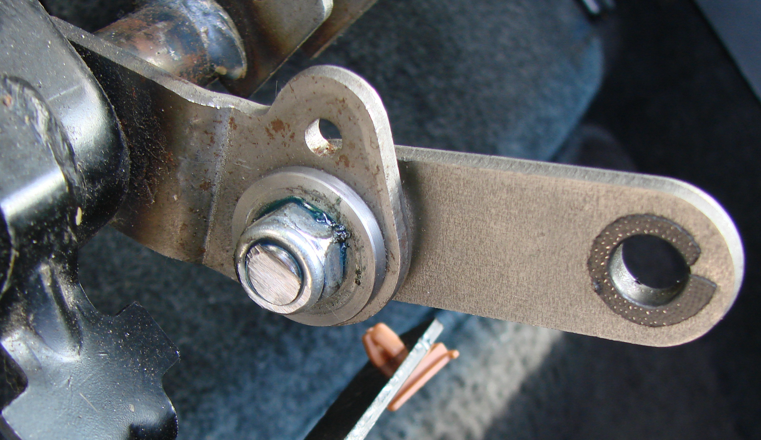

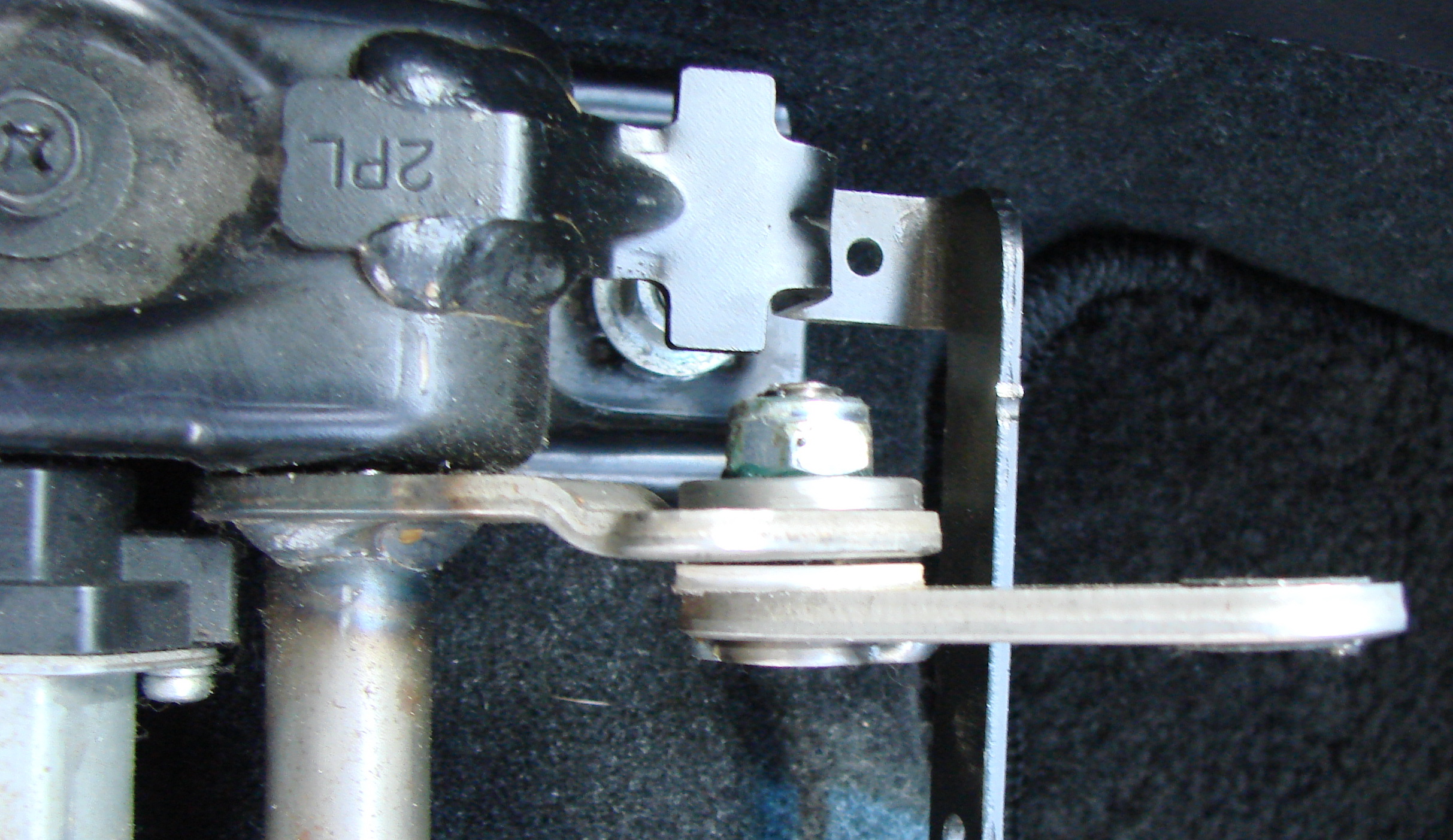

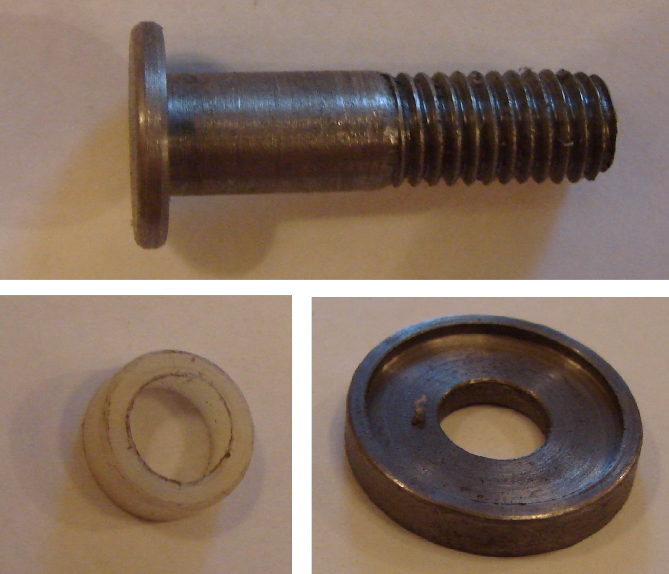

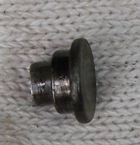

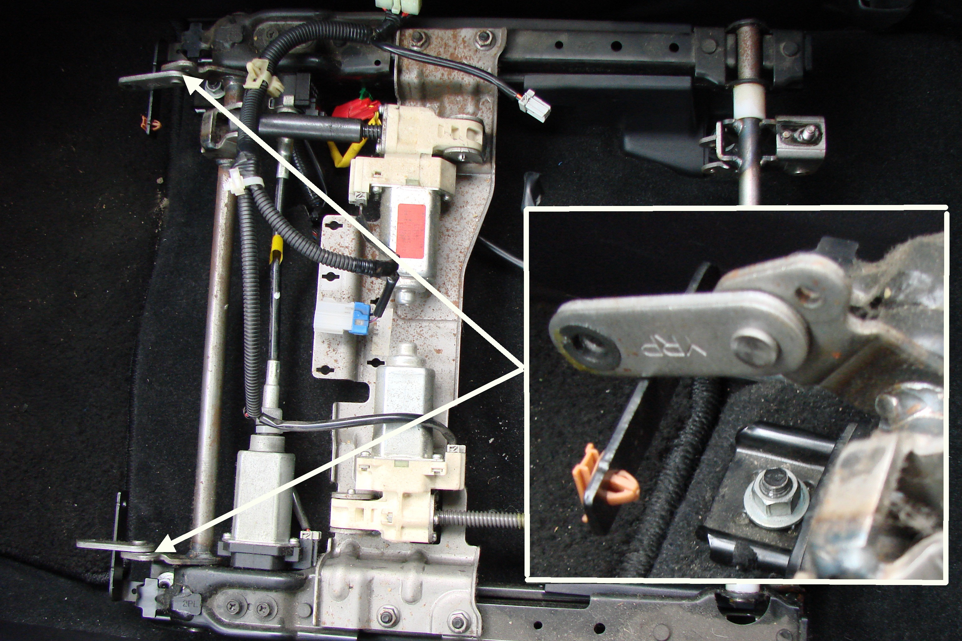

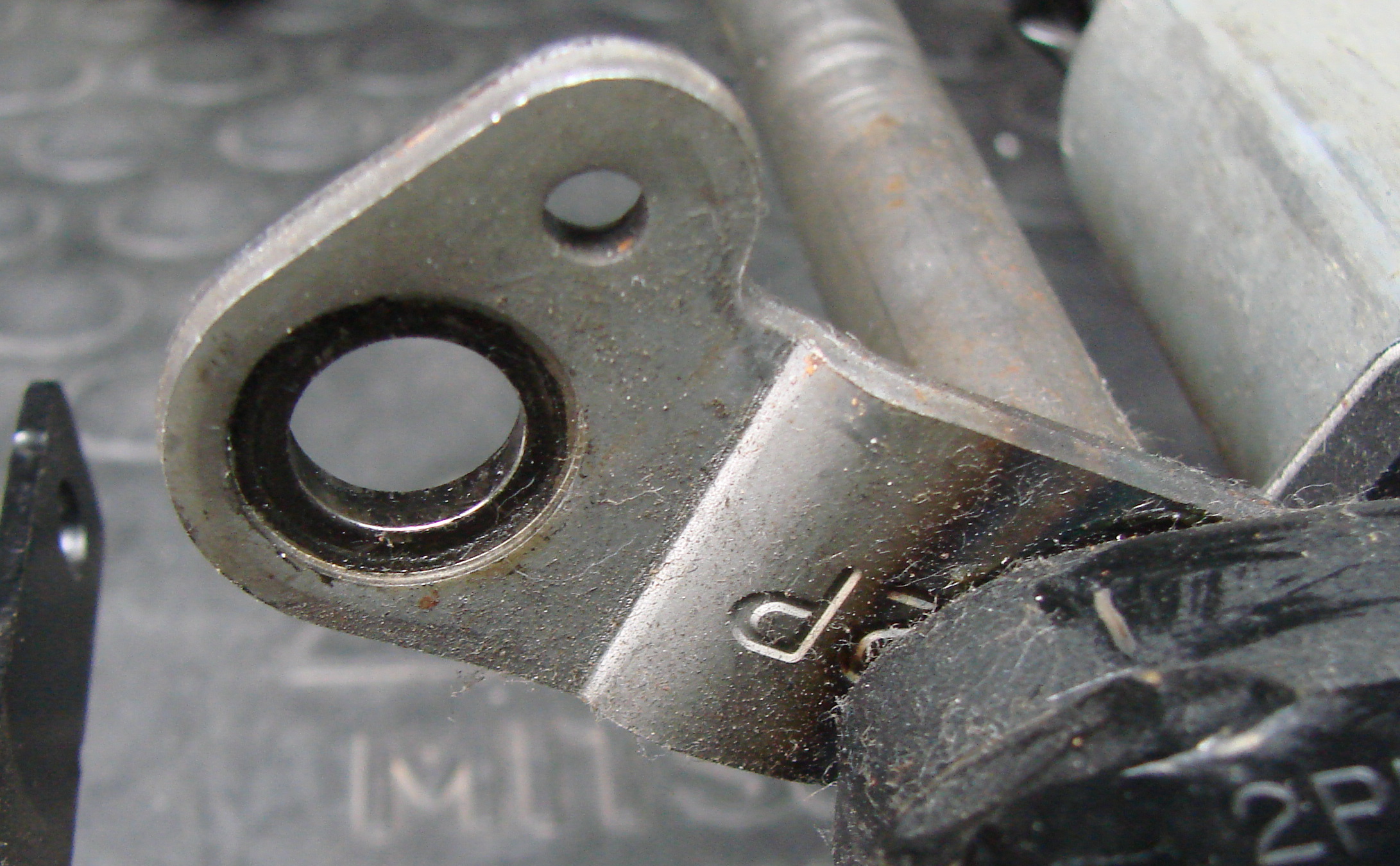

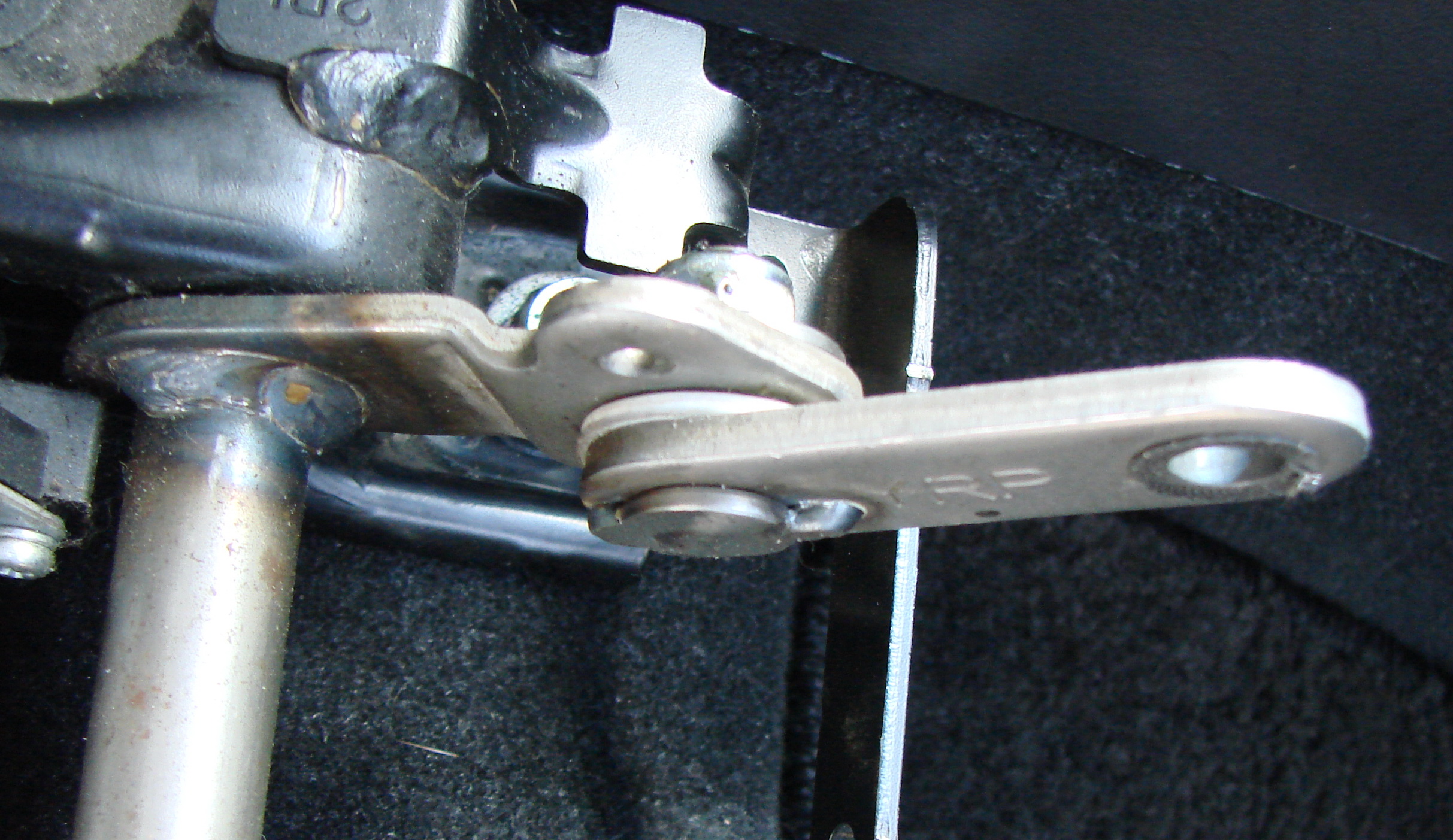

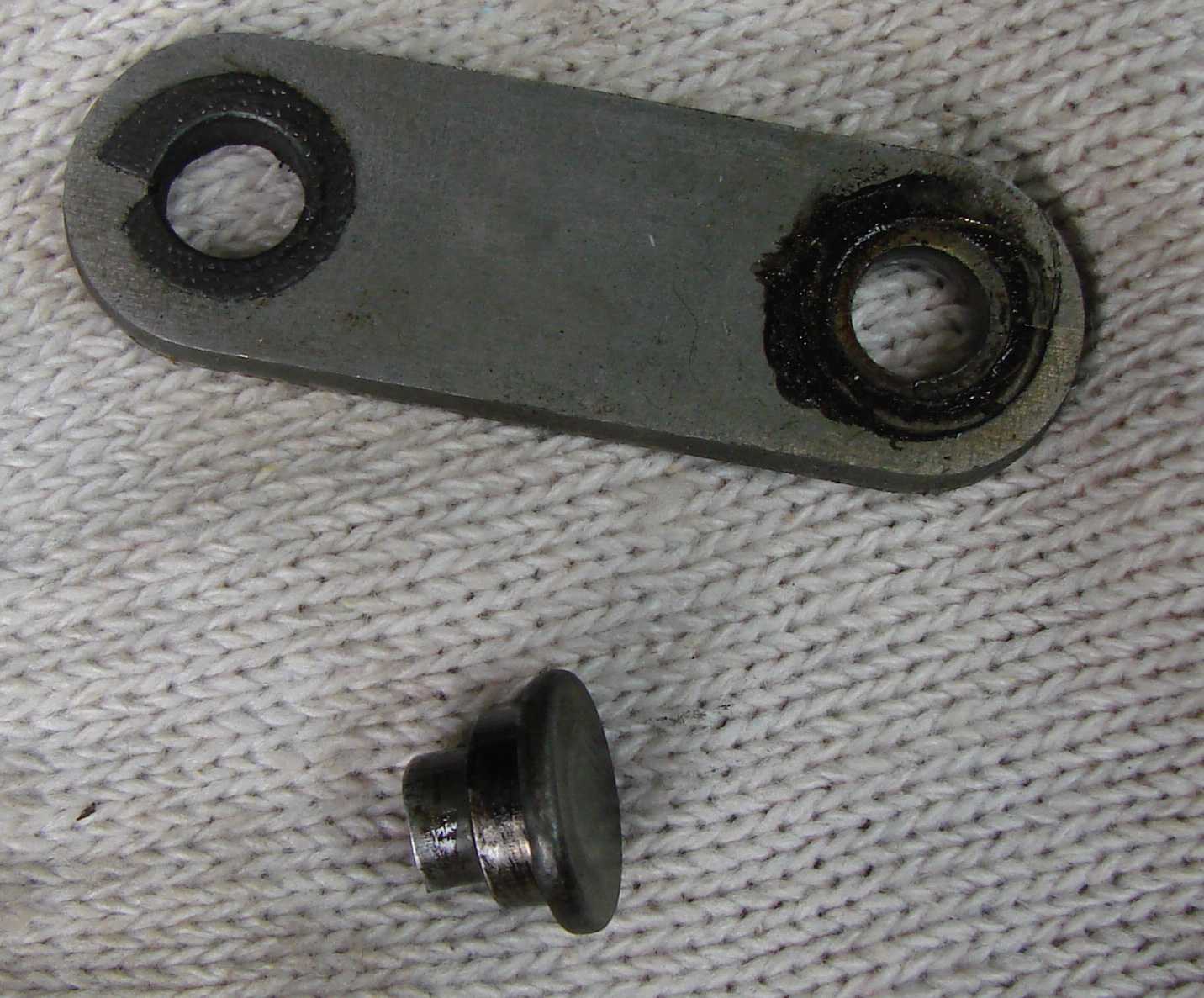

Доброго всем времени!
Продолжу тему антискрипа, вернее-антизвона на сей раз
Поселился у меня в районе пассажирского кресла сверчек, уж месяца два как. Тихий на хорошем асфальте и очень доставучий своим металлическим цокотом на битых дорогах.
Т.к. перемещаюсь я преимущественно по тысячелетнему ЯМОславлю, где для производства дорог используют "...какашки и мох"(С. Слепаков)
то сверчила реально задолбал.
Пытался лечить у шумоизологов, они прощупав все кресло, вынесли вердикт: "люфт в салазках, либо меняй весь узел, либо смирись."
Фигу я смирюсь!
Обратился я к своим кресельных дел мастерам с этим горем. Они, уменки, оказывается эту проблему давно знают, покачали кресло, сдернули его, быстренько развинтили и показали мне раму крепежную. На ней есть две пластиночки, обеспечивающие вертикальное перемещение сиденья при его регулировке: Вот эти пластины и звенят, отравляя радость. Причем в зоне крепления пластин к чашке кресла стоят нормальнын гайки, их подтянул-и все гуд, а в месте прикрепления пластин к раме (салазкам) стоят они на хитрых заклепках, которые, если разболтались, уже не расклепать из-за их формы.
Лечение одно-заклепку резать, менять на болт с фторопластовой (капролоновой) втулкой и шайбами и все это стягивать.
Сказано-сделано!
Вот заклепка (срезанная) и пластина: Вот проушина, где это все вращается: Втулку с резьбой (М8) прихватили сваркой к пластине, внутренняя корпролоновая втулка сделана с небольшим натягом, запрессоваласть при затяжке гайки очень плотно. Гайку затягивали до того момента, пока пластина не стала ходить свободно, но не болтаться. Гайка-самоконтрящаяся, на фиксаторе Вюрт (на всякий случАй).
А это уже все в сборе: Собрали, все проверили, поехал по ямам: Красота!
Тишина!
Бюджет: кресло снять/разобрать/собрать/поставить-500руб
Втулки, шайбы, гайки, сборка-800руб (на оба сразу).
Гашение "беременного мужика"-300руб (если не ездить без кресла, то-0 руб).
Всем удачи и тишины в движении!
Р.S. Есть эскиз болта, втулок и шайб (фторопластовых и металлических), он в гараже. Если нужен-пишите, отсканирую и выложу.

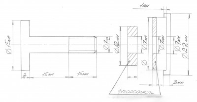

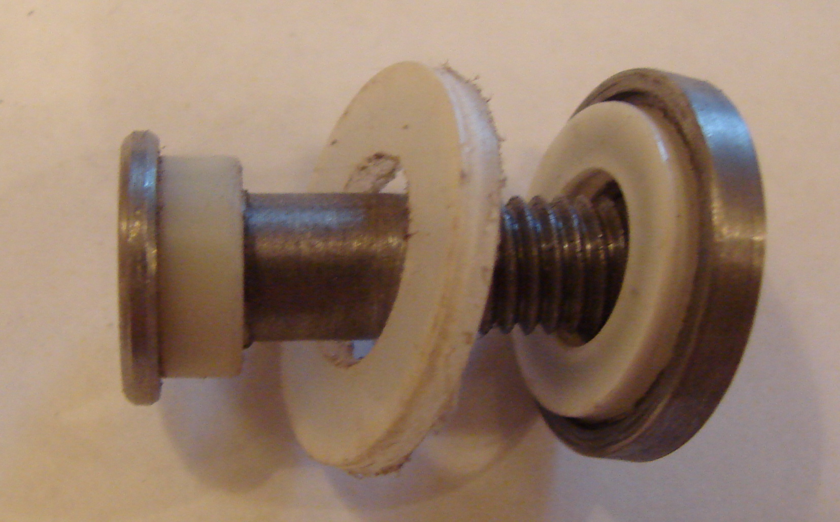

Без вопросов!
Вот эскиз болта, втулок и шайб: Вот фото поэлементно и в сборе: В середине сборки - шайба из копролона для установки между пластинами. Она по внутр. диаметру = наружному диаметру втулки: 12мм, а по наружному: 22мм.

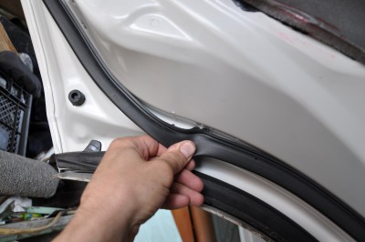

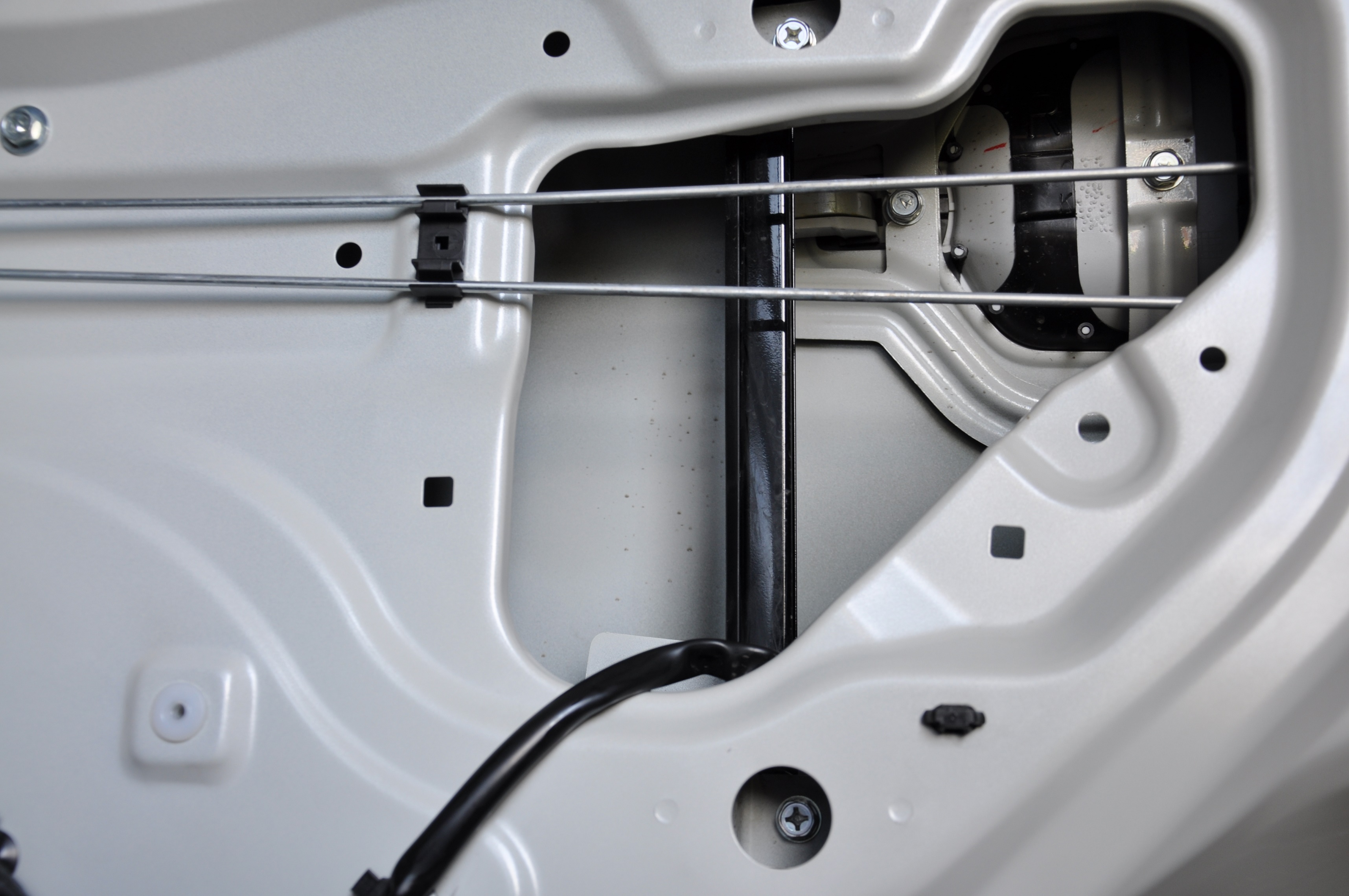

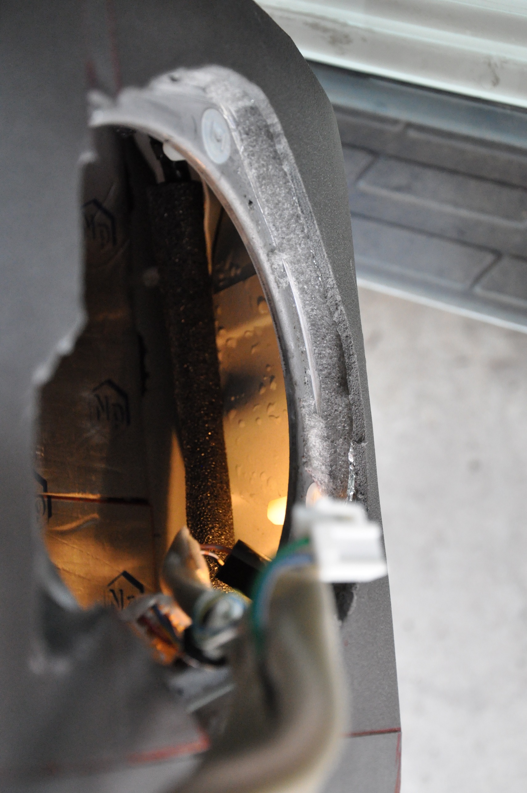

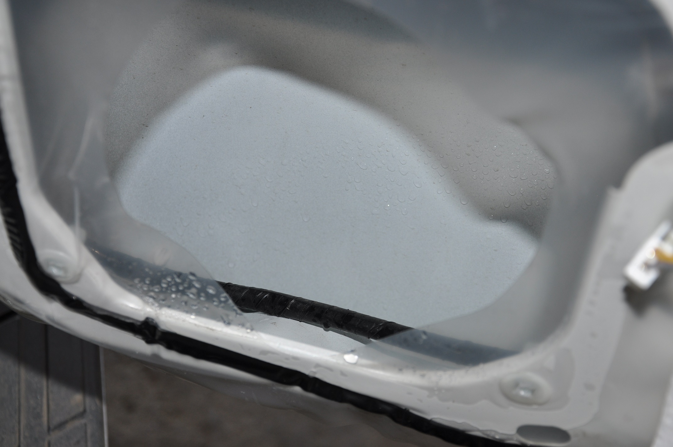

Вообщем у меня процесс пошёл, приступил к шумоизоляции задней двери. Как и писал раньше, решил сделать бутерброд в следующем сочетании, виброфильтр, акцент 10мм, сплин 4мм. Обмотал всю проводку вибропластом. По итогу обшивку одел с трудом, и то пришлось подрезать в двух местах.
На следующий день вскрыл двери и обнаружил воду!!! в полости двери, хотя вчера не было. Битоапласт впитал в себя воду как губка, пришлось отдирать его. Утром прошёл сильный дождь, машина стояла на улице. По лужам не ездил, дорога была сухая. Тщательные изыскания результатов не дали. Стал грешить на негерметичность уплотнений, тем более там тоже обнаружил воду. Но как то сомнительно, что через пластиковые пистоны может попасть столько воды. Может это конденсат? Но блин многовато что то его. С другой стороны, на другой двери высохшая грязь в районе ручки, это явно не конденсат. что думает по этому поводу уважаемые сообщество?
Видимо надо двигаться в этом направлении http://www.pajero4x4.ru/bbs/phpBB2/view ... 8#p1638551
Итог один, решил отказаться от этого акцента, тем более при желании не сдерёшь его, клей просто зверский.

Было пару тем, Олег, по течи воды в салон, пройдись поиском. Кстати, в нулевое ТО на Вольво входит и регулировка зазоров дверей. Может в этом собака зарыта? Стукнись к Николаю, есть у него кой какая полезная инфа по данному вопросу касательно четвёрки.

При устройстве вибро-шумоизоляции также ни в коем случае нельзя глушить сливные отверстия из полости двери!

Спасибо за замечание, исправил битопласт конечно.gran_gran писал(а): …не могу понять что вы называете виброизоляцией и как она может впитать воду?!
Я нигде не писал, что дыры заделал:)При устройстве вибро-шумоизоляции также ни в коем случае нельзя глушить сливные отверстия из полости двери!
