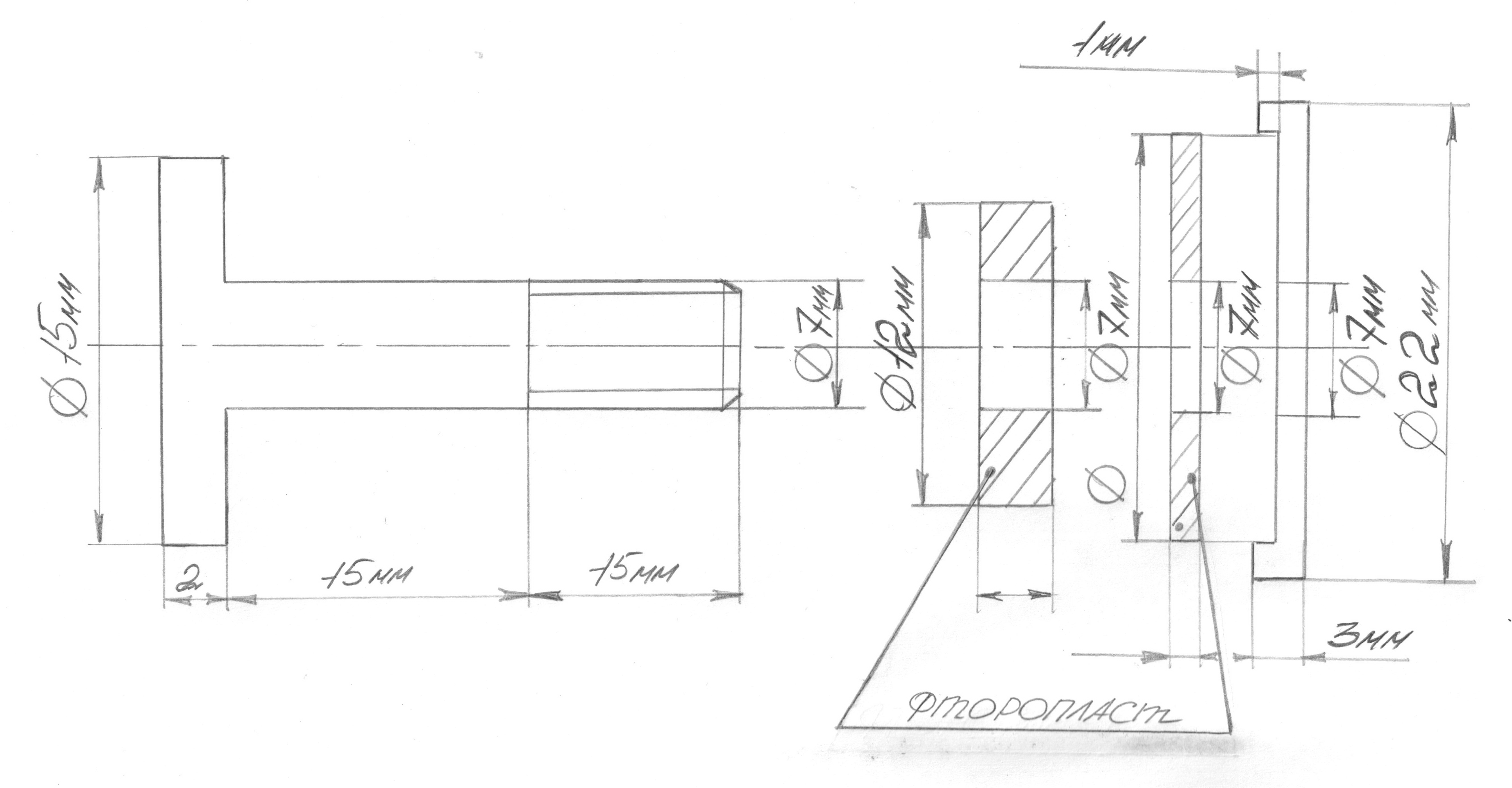

Доброго всем времени! :*HI*:
Продолжу тему антискрипа, вернее-антизвона на сей раз ::-D:
Поселился у меня в районе пассажирского кресла сверчек, уж месяца два как. Тихий на хорошем асфальте и очень доставучий своим металлическим цокотом на битых дорогах.
Т.к. перемещаюсь я преимущественно по тысячелетнему ЯМОславлю, где для производства дорог используют "...какашки и мох"(С. Слепаков) ::-D: то сверчила реально задолбал.
Пытался лечить у шумоизологов, они прощупав все кресло, вынесли вердикт: "люфт в салазках, либо меняй весь узел, либо смирись."
Фигу я смирюсь! :]:-O:
Обратился я к своим кресельных дел мастерам с этим горем. Они, уменки, оказывается эту проблему давно знают, покачали кресло, сдернули его, быстренько развинтили и показали мне раму крепежную. На ней есть две пластиночки, обеспечивающие вертикальное перемещение сиденья при его регулировке:
Вот эти пластины и звенят, отравляя радость. Причем в зоне крепления пластин к чашке кресла стоят нормальнын гайки, их подтянул-и все гуд, а в месте прикрепления пластин к раме (салазкам) стоят они на хитрых заклепках, которые, если разболтались, уже не расклепать из-за их формы.
Лечение одно-заклепку резать, менять на болт с фторопластовой (капролоновой) втулкой и шайбами и все это стягивать.
Сказано-сделано!
Вот заклепка (срезанная) и пластина:
Вот проушина, где это все вращается:
Втулку с резьбой (М8) прихватили сваркой к пластине, внутренняя корпролоновая втулка сделана с небольшим натягом, запрессоваласть при затяжке гайки очень плотно. Гайку затягивали до того момента, пока пластина не стала ходить свободно, но не болтаться. Гайка-самоконтрящаяся, на фиксаторе Вюрт (на всякий случАй).
А это уже все в сборе:
Собрали, все проверили, поехал по ямам: Красота! :*THUMBS UP*: Тишина! :*YAHOO*:
Бюджет: кресло снять/разобрать/собрать/поставить-500руб
Втулки, шайбы, гайки, сборка-800руб (на оба сразу).
Гашение "беременного мужика"-300руб (если не ездить без кресла, то-0 руб).
Всем удачи и тишины в движении!
Р.S. Есть эскиз болта, втулок и шайб (фторопластовых и металлических), он в гараже. Если нужен-пишите, отсканирую и выложу. :*BYE*:

Re: Сделал шумку на Паджерик!
Добавлено: 28 июн 2014, 21:33
vector-n
Без вопросов!
Вот эскиз болта, втулок и шайб:
Вот фото поэлементно и в сборе:
В середине сборки - шайба из копролона для установки между пластинами. Она по внутр. диаметру = наружному диаметру втулки: 12мм, а по наружному: 22мм.
