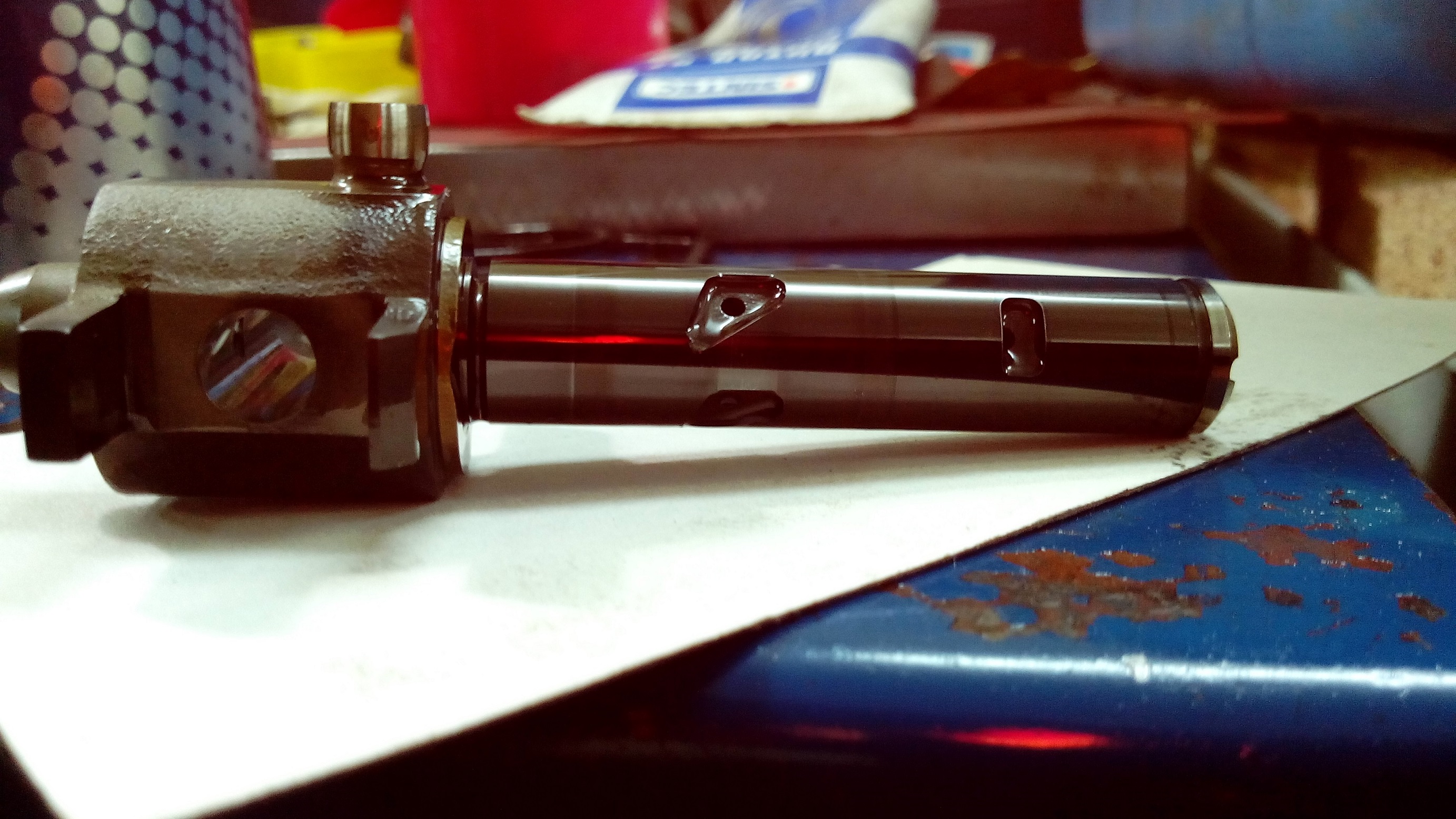

Как и говорил ранее, поменял ротор в ТНВД.
Востанавливали в РБ, но не мой, а какой-то другой, т.к. я снял ТНВД в воскресенье, в понедельник отвёз, а сегодня в обед забрал и поставил......
Ощущения не описуемые........ не успеваю повернутьт ключ, как двигатель уже завёлся.... и на горячую, и на холодную....
Пока рано что-то говорить, пробег всего 80 км (не считая работы на холостых..), но, будем надеятся, что востановление прошло успешно!!!!!!
Ранее были пробные варианты(не у меня) но, они не увенчались успехом...
Про цену не спрашивайте, пока не знаю.... я в качестве "подопытного кролика"
Динамика в порядке, о расходе пока рано говорить.
Сфоткал старый ротор, так на нём отчётливо видны следы износа.... фото позже....
Пока как-то так.

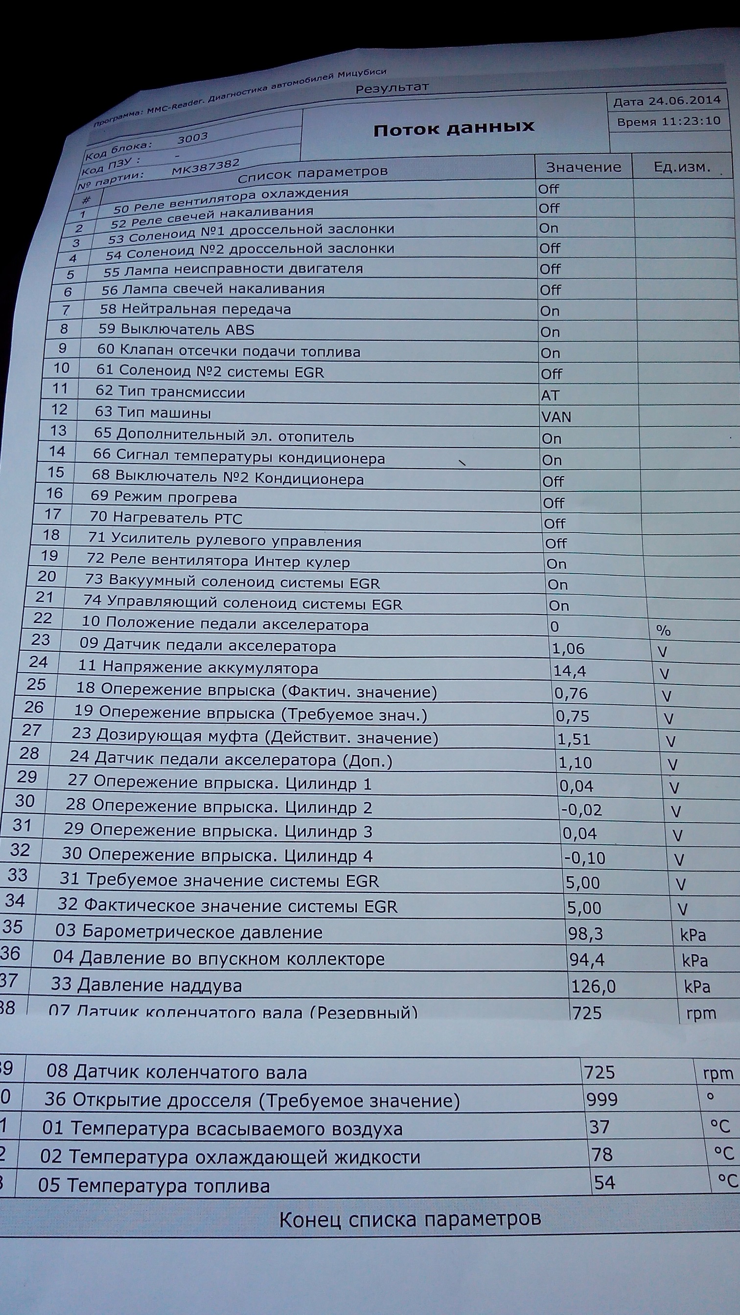

Чуть позже скину фото данных с диагностики (сегодня делал у них)

Вопрос к спецам:
- По данным фактических параметров всё в норме???? Или что-то отклоняется от нормы???? Хотя норма у всех разная

Нет, не все. Нормы едины у всех и описаны в мануале на П3. Если сравните, увидите много несоответствий. Насос перебран, но не отрегулирован...

А не подскажите что конкретно не так и где в мануале смотреть????? Ведь если востановление прошло успешно, дизелисты начнут вплотную заниматься этими насосами, и надо чтобы всё делали хорошо.....Dizel Man писал(а):Нет, не все. Нормы едины у всех и описаны в мануале на П3. Если сравните, увидите много несоответствий. Насос перебран, но не отрегулирован...
Заранее благодарен!
