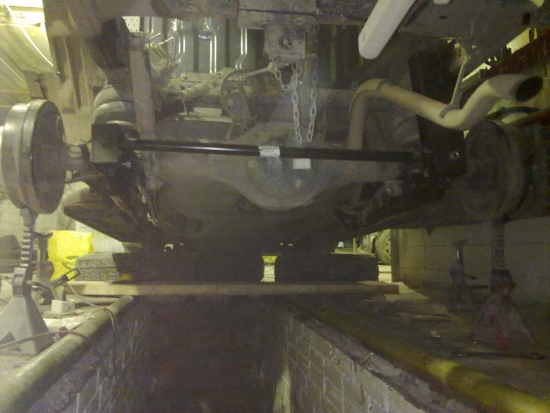

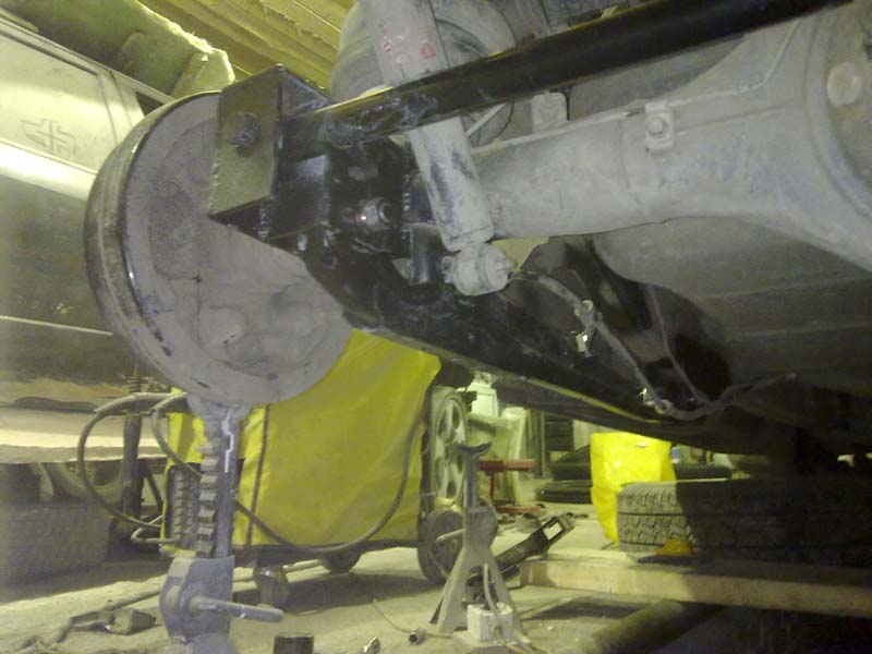

Сообщение drozd272 »
На пикапфоруме есть такие,один даже рессоры убрал и поставил рычаги от МПСа,правда ещё и кузов откидной сделал и ламбодвери
