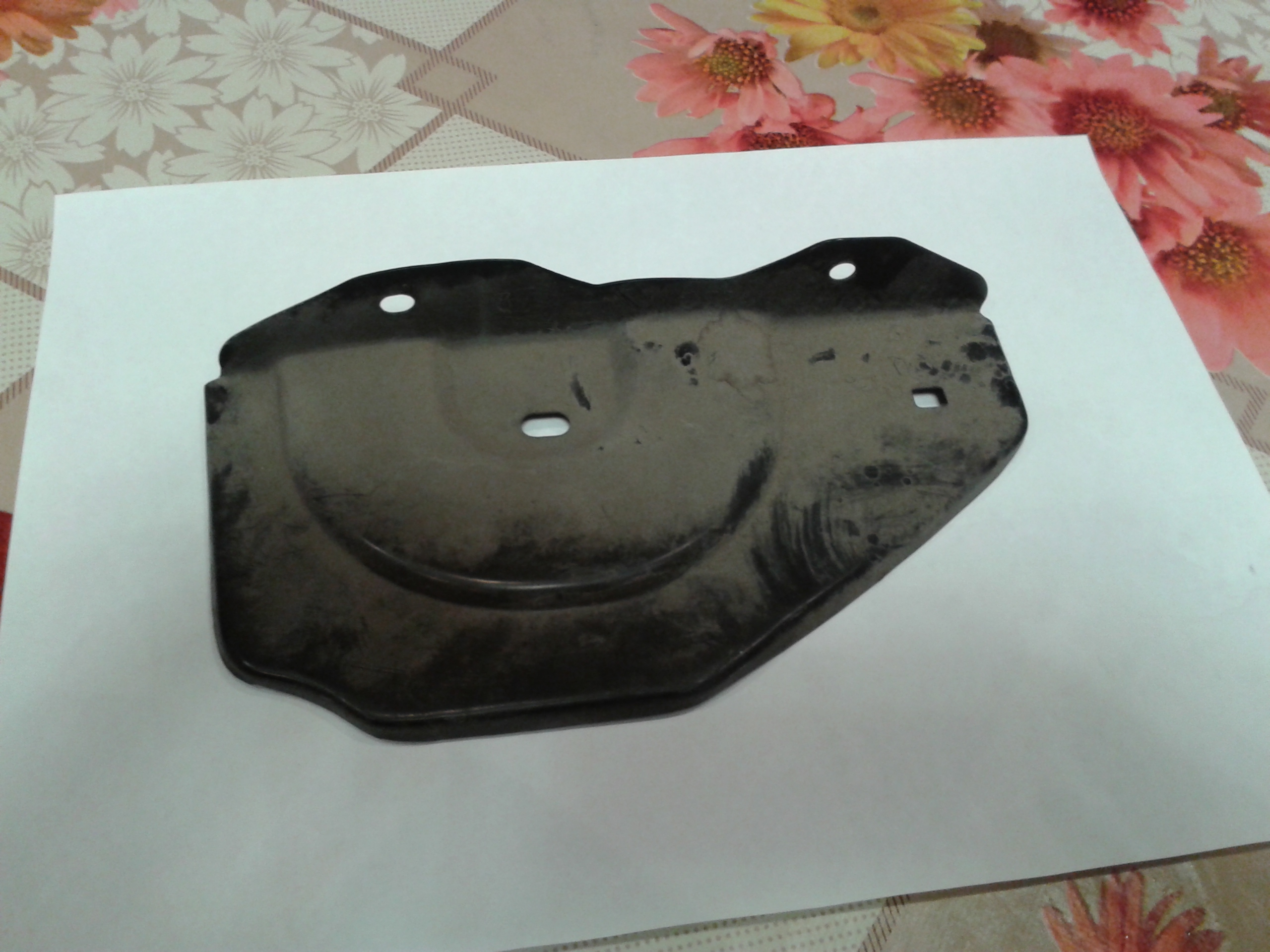

Проблемка такая - сегодня лазил в подкапотном пространстве (НМПС 2011), чистил клеммы АКБ, и под левой передней фарой нашел такую деталь совершенно не прикрученную не к чему, вынул без напрягов, одной рукой. Как она не вывалилась при езде под машину - не знаю. :%):
Само собой вопрос - что это? Под правой фарой такого нет. Что за деталь и откуда могла под фару залететь (на фото она перевернута относительно того как лежала).
Предположения - на сервисе забыли или что-то открутили где-то и на место не поставили.
В свое время у ОД конкретно радиаторы разбирали и мыли и один запороли и очень спешили, может где оттуда?
Помогите! :*HELP*:
Сам ничего такого не разбирал.
Ссылка на фотку. Вроде должно открыться. Сам вижу.

Изображения не видать.

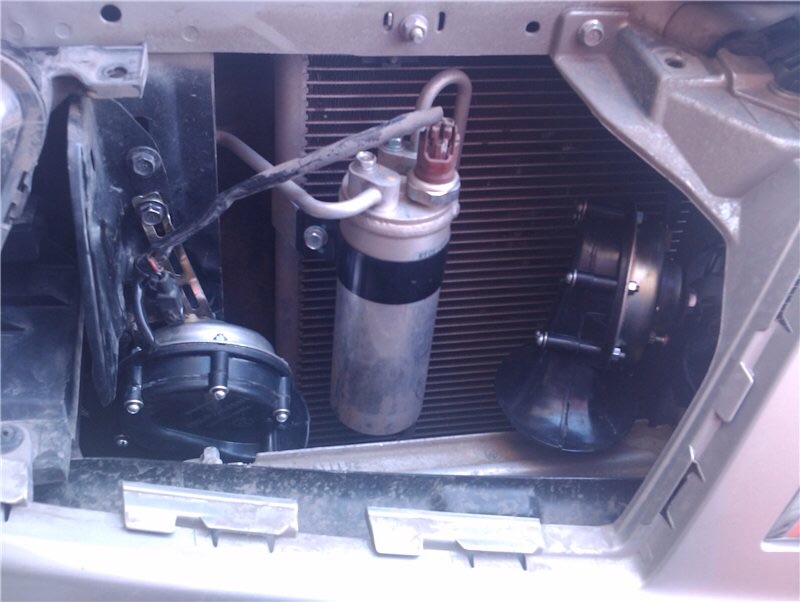

fisherman_1301 писал(а):Проблемка такая - сегодня лазил в подкапотном пространстве (НМПС 2011), чистил клеммы АКБ, и под левой передней фарой нашел такую деталь совершенно не прикрученную не к чему, вынул без напрягов, одной рукой. Как она не вывалилась при езде под машину - не знаю. :%):
Помогите! :*HELP*:
https://yadi.sk/i/bMaUP8lGcL674
Железка установлена слева и справа, отделяет радиаторный отсек от фар, вероятно для того чтоб воздушный поток не разбегался по сторонам
