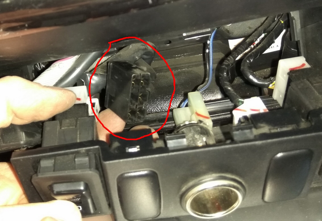

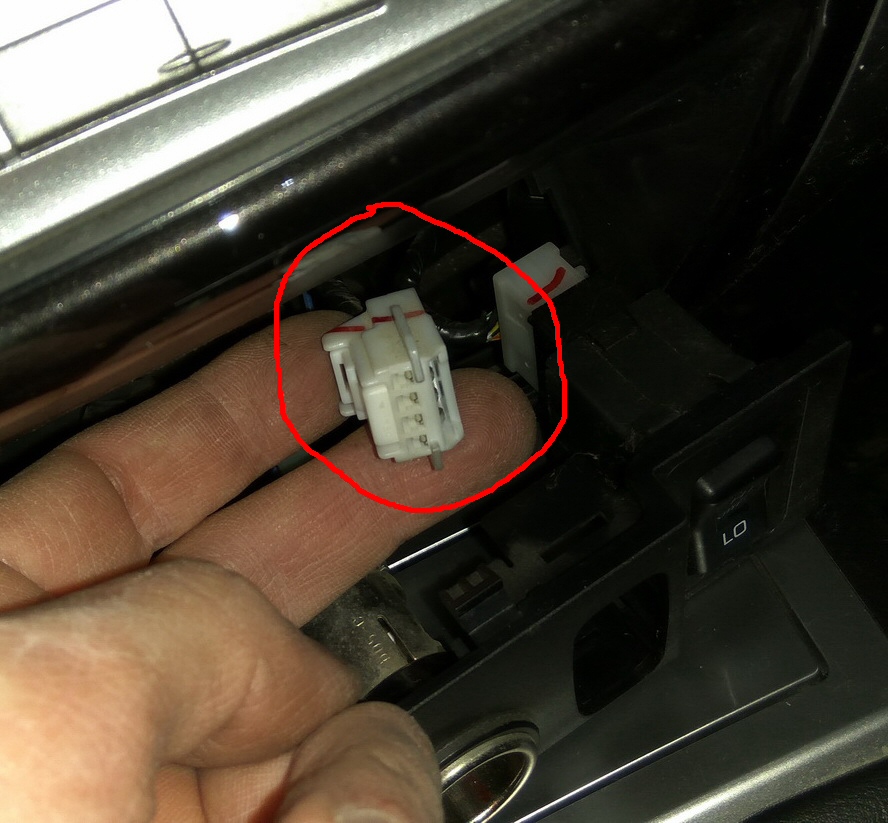

Слева и справа от прикуривателя в моей комплектации стоят заглушки. Недавно ковырялся там, обнаружил, что к обоим заглушкам идут разъёмы с проводами. Тот, что справа, от прикуривателя, по-моему, для парктроника, да? А тот, что слева?
Подскажите их назначение и где можно узнать их распиновку.
Разъём на заглушку справа от прикуривателя
Разъём на заглушку слева от прикуривателя

Одна фишка парктроник, вторая печка-фен для 3го ряда
