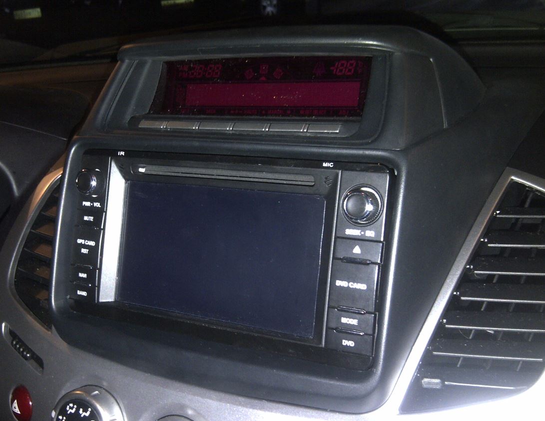

Re: Двойная панель консоли магнитолы!
НУ это вообще круть... встало норм?

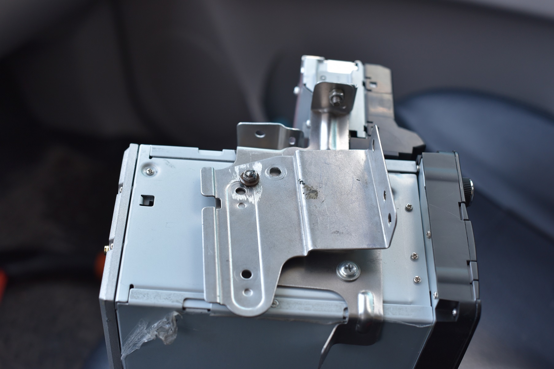

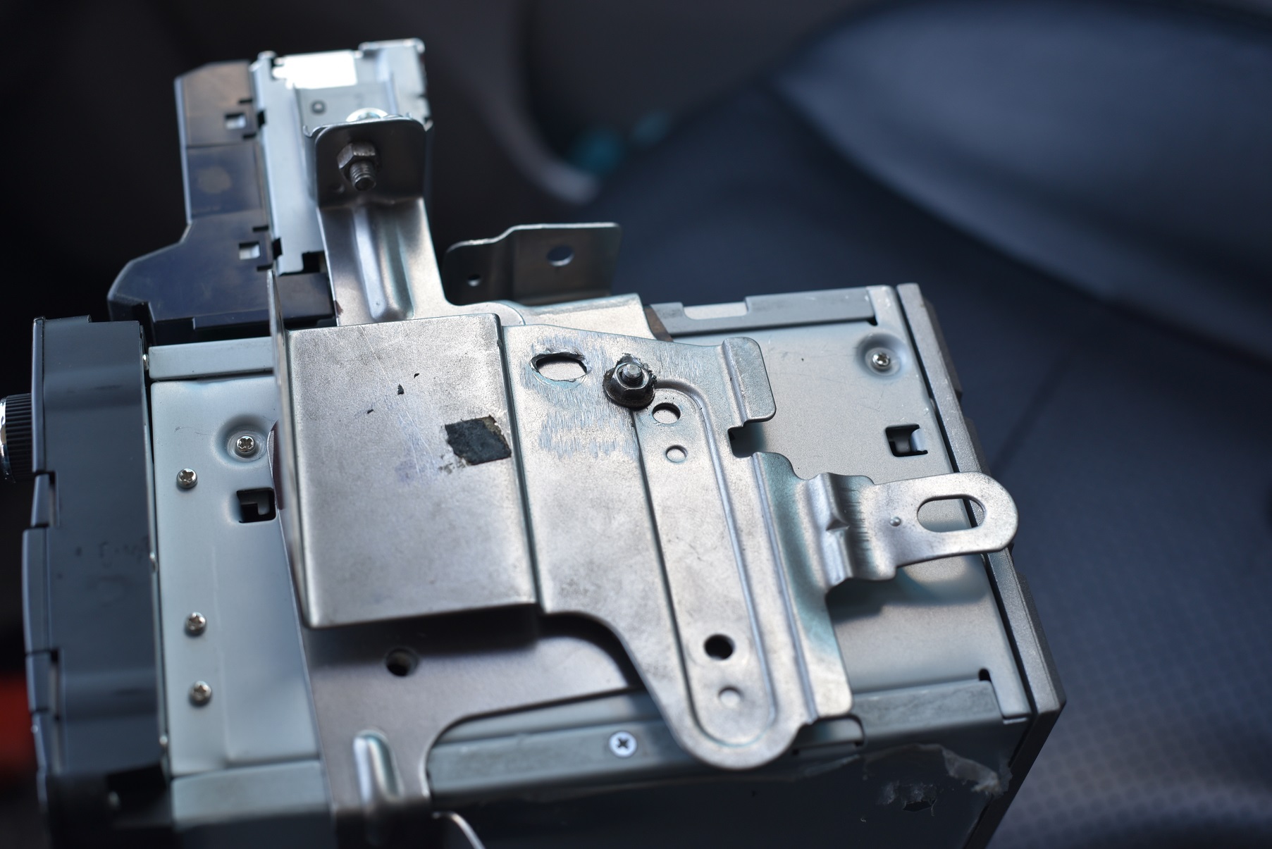

Такие вещи не плохо бы выкладывать с чертежомSwiftxx писал(а):Еще один вариант самодельного крепления:
Swiftxx
- Сообщения: 8
- Зарегистрирован: 30 июл 2014, 11:48
- Мой автомобиль(и):: Mitsubishi L200
- Откуда: Санкт-Петербург
- Поблагодарили: 5 раз
Встало вот так: Это крепление ставил не я, а другой человек на которого я вышел, пока искал для себя вариант крепления.sem_tom писал(а):НУ это вообще круть... встало норм?
Поэтому, к сожалению, всех подробностей установки я не знаю.
Знаю что он собирается сделать еще одну версию крепления из миллиметровой оцинковки.
Если есть интерес, я могу у него спросить на предмет его контактов.
