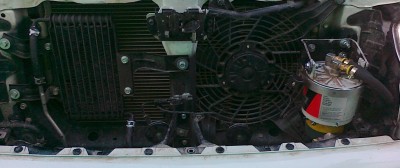

Вчера машину погонял по горам в очень агрессивных условиях.
Около 6 часов шли резкие подъемы и спуски по камням на 1 передаче и полном приводе...на улице на солнце шкалило +49*
В течении 3 часов ползания по горам температура акпп держалась 80-82*а двс 95-96* но в некий момент температура сорвалась и начала резко расти и буквально за 15 мин температура акпп достигла 92* а двс 101* но самое интересное что стрелка температуры двс на панели не пошевелилась ни на один мм :=-O:
Остановившись на пол минуты на нейтралке я поднял обороты до 3000 и температура двс снизилась до 98*
После горных потаскушек при движении по трассе в течении 5 мин температура двс упала до положенных 95* а чуть позже и акпп 82*...
p.s.думаю не помешает еще один эл. вентилятор тк штатного в таких условиях явно не хватает... :*ROFL*:

Около 6 часов шли резкие подъемы и спуски по камням на 1 передаче и полном приводе...на улице на солнце шкалило +49**
Приветствую Николай, тестишь радиатор АКПП по полной!!! :)
На понижайке?
У меня также было, ехал долго в гору не спеша, темп в норме, потом резко завалилась в право.
Информация полезна для тех, кто по прежнему свято верит в показания штатного температурного датчика ДВС ::-D:
если только на радиатор АКПП, больше некуда ::-D:

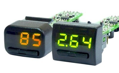

А я уже заказал простенький цифровой датчик с возможностью включения внешнего устройства, так что какие могут быть шутки ::-D:

Из серии мультов. устанавливается на место пустой кнопки для контроля температуры акпп и двиги. Только похоже, что не поддерживает наш протокол.
http://www.multitronics.ru/products/univers/ux7/

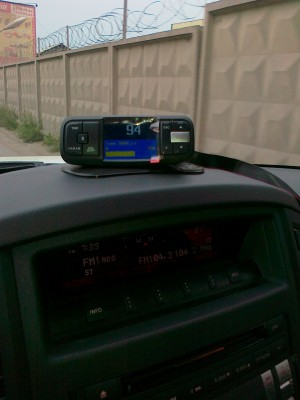

Я сегодня в течении часа тестил недавно приобретённый мульт ТС 750, после неоднократных ускорений педаль в пол, температура дошла до 94, выше не поднималась, а вот температура двс, в отличие от показаний Николая, ниже чем в АКПП в среднем на 4-5 градуса.
PS. подтверждаю слова Николая, стрелка ДВС на штатных приборах показывала стабильно одно и тоже положение. немного меньше середины ::-D:

kompail писал(а):Из серии мультов. устанавливается на место пустой кнопки для контроля температуры акпп и двиги. Только похоже, что не поддерживает наш протокол.
переговорил с техподдержкой производителя этого устройства, мне было сказано, что чисто теоретически можно прошить это железо на замер температуры АКПП мицу, но как бы такой задачи не стояло. на текущий момент температуру акпп мерит только по 74 протоколу, что соотв. описанию. нам увы это не подходит.

Re: Температура в АКПП, оборуд-ой дополнительным радиатором.
Сообщение kompail »
Сегодня утром после ночной стоянки мульт показал температуру двиги и акпп 40°. температура воздуха 21°.
господа, кто мерил, это что масло не успевает остыть до температуры окружающей среды за 12часов?
AdB0kaT
Сообщения: 878
Зарегистрирован: 05 мар 2014, 07:37
Мой автомобиль(и):: Pajero IV Instyle 2013г.
Откуда: Магнитогорск
Благодарил (а): 16 раз
Поблагодарили: 45 раз
Сообщение AdB0kaT »
Имхо, такая температура двигателя после стоянки 12ч. да еще и ночью никак не может быть. У меня сигналка с отдельным датчиком температуры двигателя по утрам больше 19-20 градусов никогда не показывает, даже когда в утренние часы плюс 22-23. Время стоянки обычно тоже около 12 ч. Надо копать в сторону погрешностей замеров.
Последний раз редактировалось AdB0kaT 20 авг 2014, 07:02, всего редактировалось 1 раз.
kompail
Сообщения: 1719
Зарегистрирован: 09 ноя 2011, 07:00
Двигатель:: 4м41
Мой автомобиль(и):: Паджеро IV
Откуда: Красноярск
Откуда: Красноярск-Сахалин
Благодарил (а): 47 раз
Поблагодарили: 43 раза
Сообщение kompail »
AdB0kaT писал(а):Имхо, температура такая температура двигателя после стоянки 12ч. да еще и ночью никак не может быть. У меня сигналка с отдельным датчиком температуры двигателя по утрам больше 19-20 градусов никогда не показывает, даже когда в утренние часы плюс 22-23. Время стоянки обычно тоже около 12 ч. Надо копать в сторону погрешностей замеров.
Показания температурного датчика сигнализации показывают не температуру масла, а совокупную температуру внешней верхней части двигателя и температуру окружающей среды вокруг проводника, соединяющий этот датчик с сигнализацией, крепится этот датчик как правило на верхней части двиги, которая остывает в первую очередь и никак не контактирует с маслом.
AdB0kaT
Сообщения: 878
Сообщение AdB0kaT »
kompail штатный датчик температуры двигателя (с которого берет показания комп) тоже меряет не температуру масла, а ОЖ. Обычно устанавливается на блоке цилиндров. Сегодня у нас с утра было +20. Пощупал блок - он холодный, ну никак там нет 40 градусов. При температуре ОЖ 40 градусов стрелка на панели приборов уже доходит до первой риски.
kompail
Сообщения: 1719
Двигатель:: 4м41
Откуда: Красноярск
Сообщение kompail »
AdB0kaT писал(а):kompail штатный датчик температуры двигателя (с которого берет показания комп) тоже меряет не температуру масла, а ОЖ. Обычно устанавливается на блоке цилиндров. Сегодня у нас с утра было +20. Пощупал блок - он холодный, ну никак там нет 40 градусов. При температуре ОЖ 40 градусов стрелка на панели приборов уже доходит до первой риски.
твоя правда, оговорился, конечно температура ож, но сути не меняет :) про стрелку хз что она вообще показывает при температуре 95 по эбу стрелка у меня показывала стабильно не доходя средней риски. похоже у неё есть только два положения
