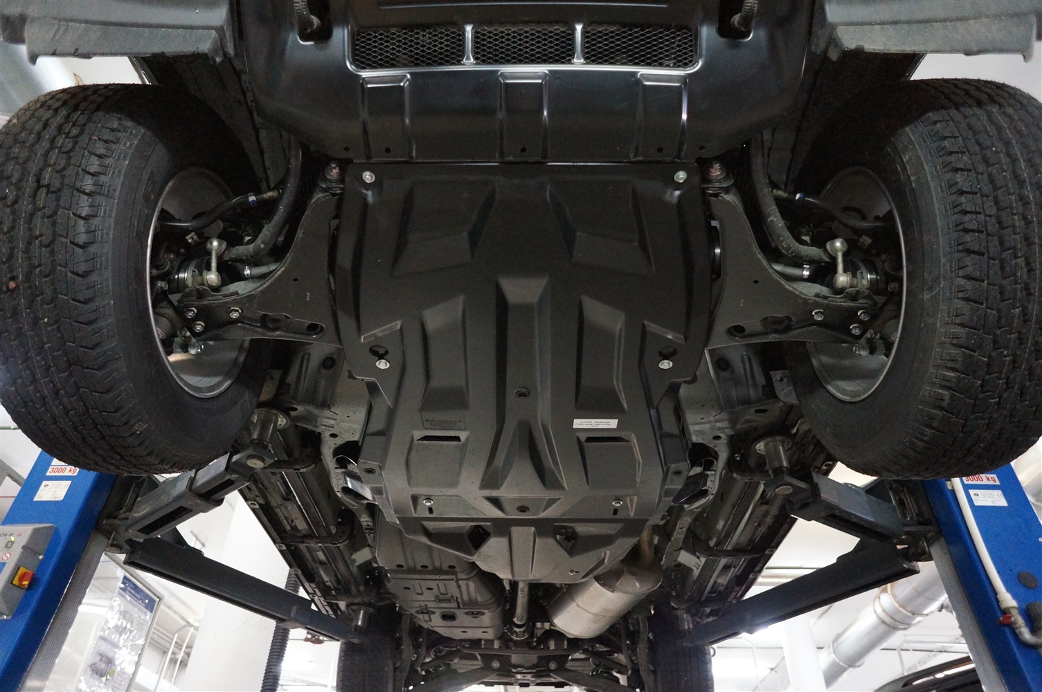

Re: Защита днища
На фото видно, что лист закрывает все днище ниши третьего ряда и заканчивается в районе заднего подрамника. Там даже видно что-то вроде крепления к подрамнику, но фото там тёмное и потому спрашиваю - как оно есть на самом деле?!?oasys писал(а):Там сзади круглая поперечная балка между проушинами, вот к ней и цепляется.

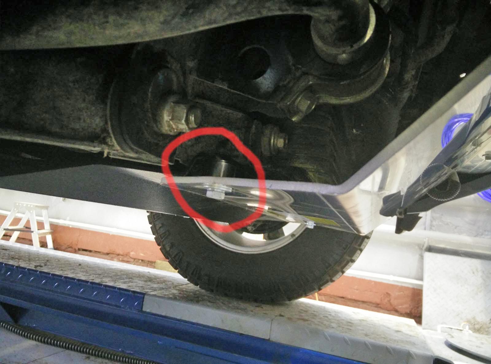

Re: Защита днища
Как писал ранее защита заднего бампера матадор крепиться двумя болтами с гайками к кронштейну подвески что за задним мостом( кто-то считает это подрамником) через уголки к защите там тоже двумя болтами с гайками соединяется защита и уголки, потом потом соединяются два больших уголка у буксировочных проушин, два болта с гайками крепиться в отверстия подрамника, остальные два болта сгайкой крепят уголок к защите, и последние два болта с гайкой крепятся снизу под бампер, всего 6 точек крепления к автомобилю (соответственно к защите тоже). Защиту мне поставили за 10 минут (нужен держатель, защита не легкая) крепеж с защитой устанавливается в штатные отверстия.

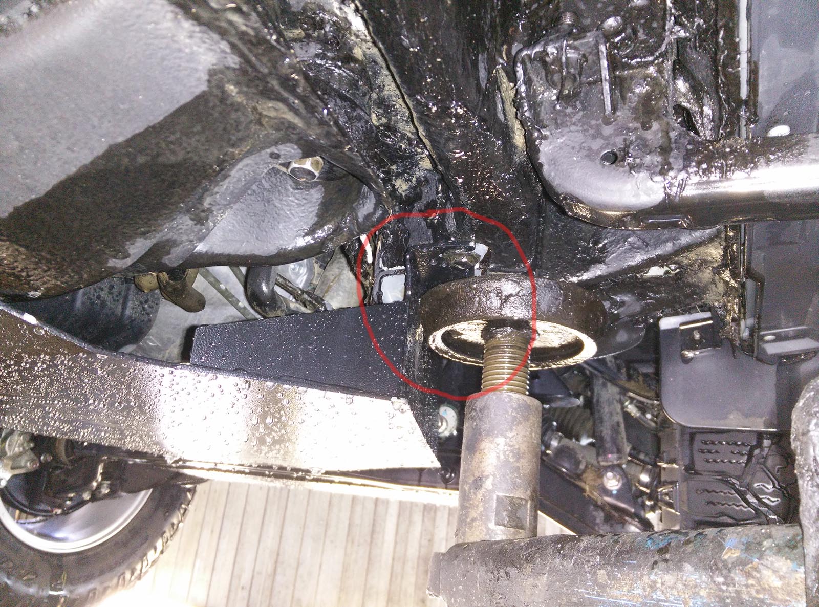

Re: Защита днища
Не было у бабки заботы, купила бабка порося...
Помяв штатную защиту из тонкого алюминия, решил заменить ее на что-то более кондовое. После изучения интернета выбрал Motodor, вроде и по отзывам гуд, и главное, это единственная защита, где можно прикрыть топливный бак. В общем, все тут весьма печально. Заплатил 18000р за 5 листов (радиатор, картер, АКПП, раздатка, бак), оказалась дикая кустарщина и колхоз. По пунктам:
1. Все размеры не точные, встает на место с трудом и с помощью такой-то матери.
2. Передний лист защиты радиатора сделан из хорошего толстого алюминия, но не имеет изгиба в нижней части, где крепится. Вместо изгиба там сделаны проставки, в итоге и ставится трудно (ну да бог бы с ним), и, самое главное, вся защита, получается, опирается на два болта с длинным плечом. Я так полагаю, любой удар скрутит эти болты в бантик. Вот для сравнения защита из салона с изгибом и защита мотодора. Защита из салона имеет изгиб в месте крепления на задней кромке, в итоге она плотно притягивается болтами непосредственно к месту крепления, боковой удар на болты вряд ли произведет впечатление, там плеча почти нету. В качестве дополнительного бонуса имеем безобразно торчащие шляпки болтов, не скрытые за изгибом. Первый же камень в это место - и до свидания, болт.
3. Защита картера была единственным листом, который встал нормально. Ну почти нормально, она миллиметров на 5 короче, чем надо, и опирается на болты самым краешком.
4. Защита АКПП... ну, впринципе, с помощью лома и такой-то матери ее поставили, на этом плюсы заканчиваются. Изгиб на задней части как бы намекает, что лист раздатки будет выступать под защиту АКПП и грести все перед собой. И главное, кронштейнов крепления защиты в передней части нету, точнее, они к ней приварены наглухо. В итоге имеем милую шутку от мотодора - установить/снять защиту на 2-стоечном подъемнике невозможно, т.к. лапа подъемника опирается именно туда, где стоит защита. Только 4-стоечный подъемник, или яма.
5. Защиту раздатки мне положили какую-то левую, она не стыкуется даже с собственным кронштейном. По телефону сказали, вероятно складская ошибка.
6. Самое главное, ради чего покупался мотодор - защита бака. Вообще не встала. Т.е. физически упирается в раздатку и не прикручивается к кронштейнам. Приложили хотя бы посмотреть - она клиренса к тому же столько съедает, что П4 чуть ли не в матиз превращается. В общем, даже если ее и получится поставить, с таким занижением клиренса она нахрен не нужна.
И все это счастье, еще раз, за 18000р.
Так что мотодор никому не советую.

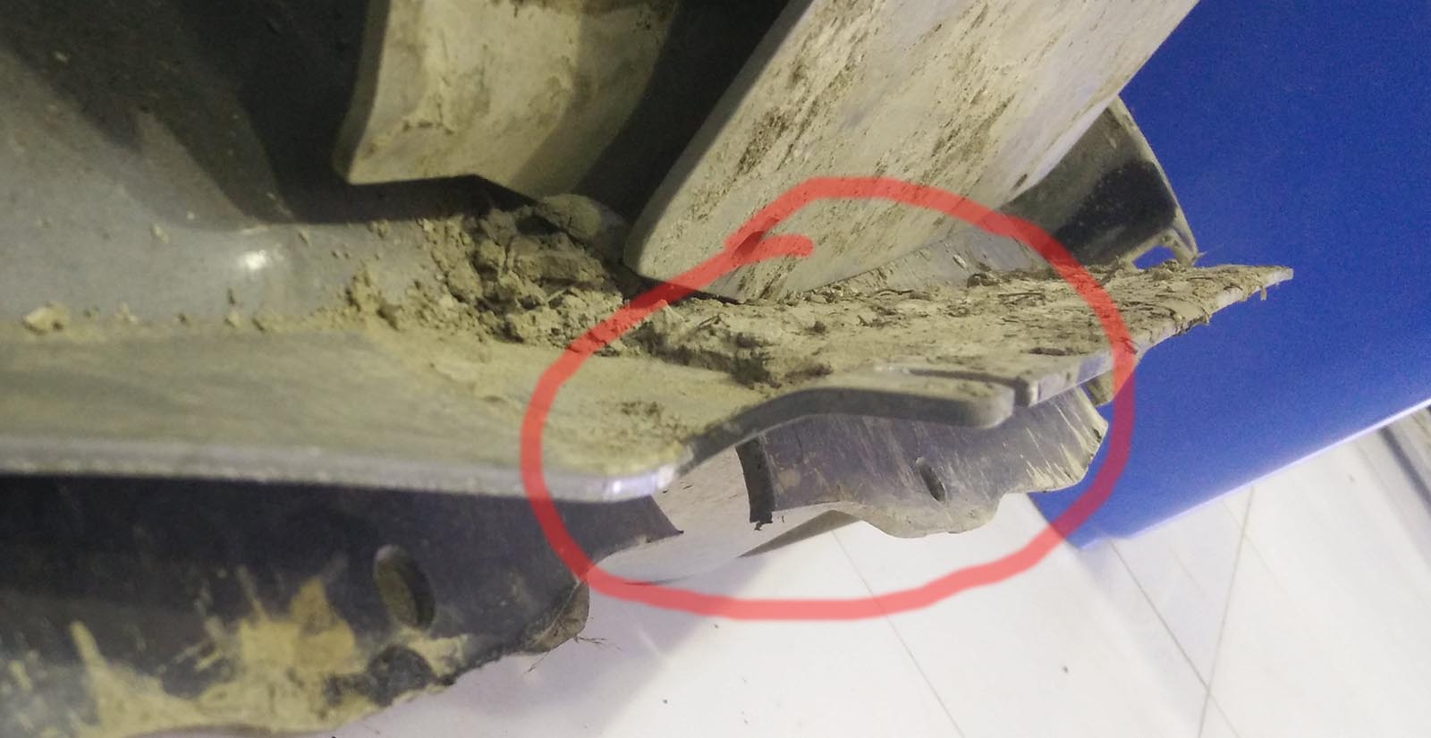

Re: Защита днища
Похоже, мои опасения насчет переднего листа подтвердились. Давеча легонько шкрябнул передним листом по каменистой грунтовке. Сам лист абсолютно целый, небольшие царапины. А вот нижние болты крепления выгнуло дугой, т.к. лист съехал примерно на 1-2см назад. Короче, коллос на глиняных ногах, прочный лист, но при этом ни во что не упирается задней кромкой, вся нагрузка при ударе ложится на два тонких болта крепления.
