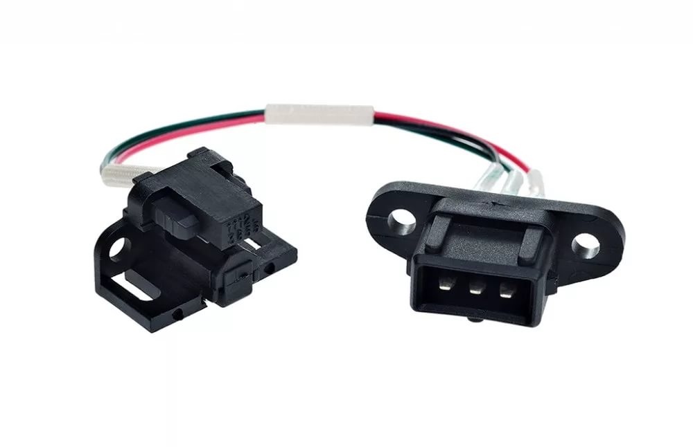

Почему то в теме не отвечают, датчик коленвала на мини 58 кузов, турбо 0.66, каталожный номер mr420054, почему то очень дорого и долго, на форуме в факе есть типа замена на датчик холостого хода от Ваза, но при этом никаких уточнений какого Ваза и что за датчик. В итоге бесполезная писанина. В таблице заменителей датчик MR560643 и тоже тип замена от Ваза. Я в расстройстве, в магазинах ничего похожего от Ваза предложить не смогли, помогите.

Re: ВОПРОС-ОТВЕТ
Датчик берётся обычный от ВАЗА. См. картинку.xum писал(а):Почему то в теме не отвечают, датчик коленвала на мини 58 кузов, турбо 0.66, каталожный номер mr420054, почему то очень дорого и долго, на форуме в факе есть типа замена на датчик холостого хода от Ваза, но при этом никаких уточнений какого Ваза и что за датчик. В итоге бесполезная писанина. В таблице заменителей датчик MR560643 и тоже тип замена от Ваза. Я в расстройстве, в магазинах ничего похожего от Ваза предложить не смогли, помогите.
Я такой-же в джуниора пихал с сильными переделками. На джуниоре сильно другой конструкции.
Вот по ссылке - http://www.pajero4x4.ru/bbs/phpBB2/view ... 03#p637228 , форумчанин Sovaro переделал себе сий датчик.
xum
- Сообщения: 4
- Зарегистрирован: 21 авг 2017, 15:07
- Двигатель:: a30т
- Мой автомобиль(и):: паджеро мини турбо
- Откуда: ярославль
Re: ВОПРОС-ОТВЕТ
Спасибо, взял не оригинал J005T26172A, в точности такой же!) а от ваза всё равно не понятно что за датчик, даже в яндексе на картинках ничего подобного нет
