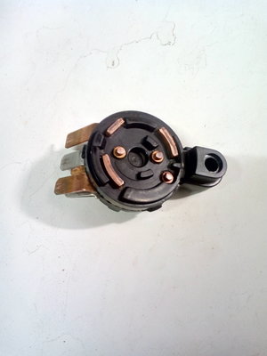

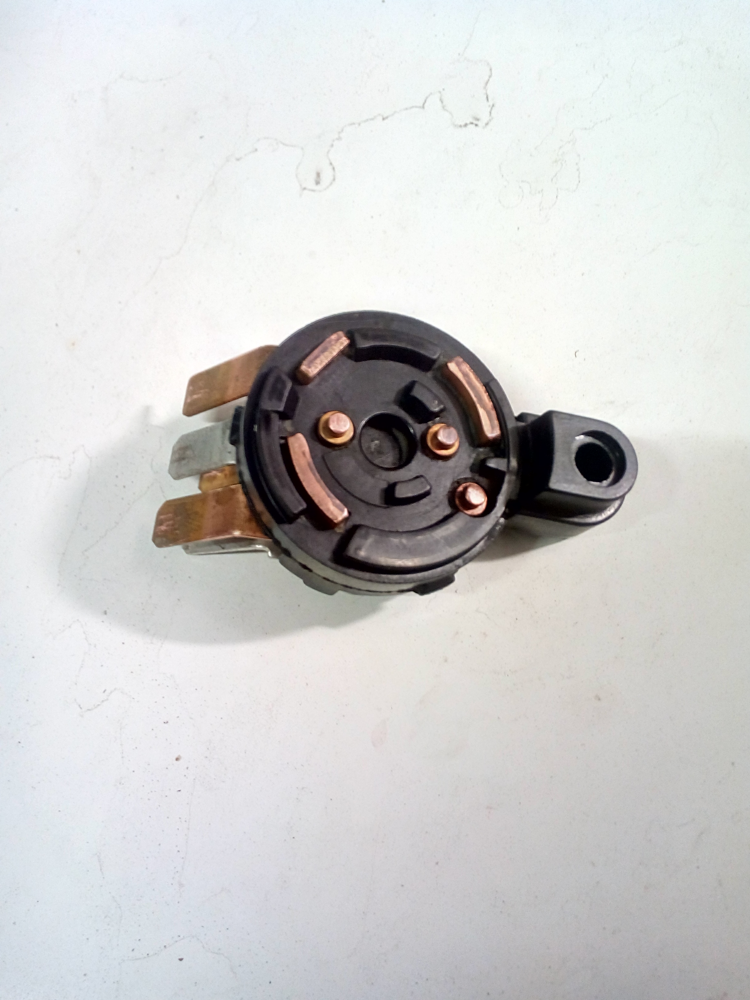

ghost_kas, смотри контактную группу в ключе зажигания. Может отходит что.
Фоты в довесок.
Фоты в довесок.

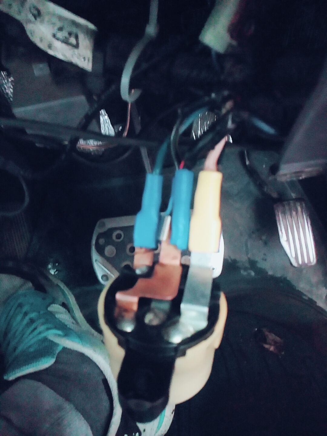

Мужчины, спасайте! Нашёл причину, выгорела фишка на зажигание, опресовал отдельными контактами, а теперь не могу разобраться как по цветам их подключать! Выручайте?!!!! Может кто сталкивался или есть фото куда какой провод подключать??

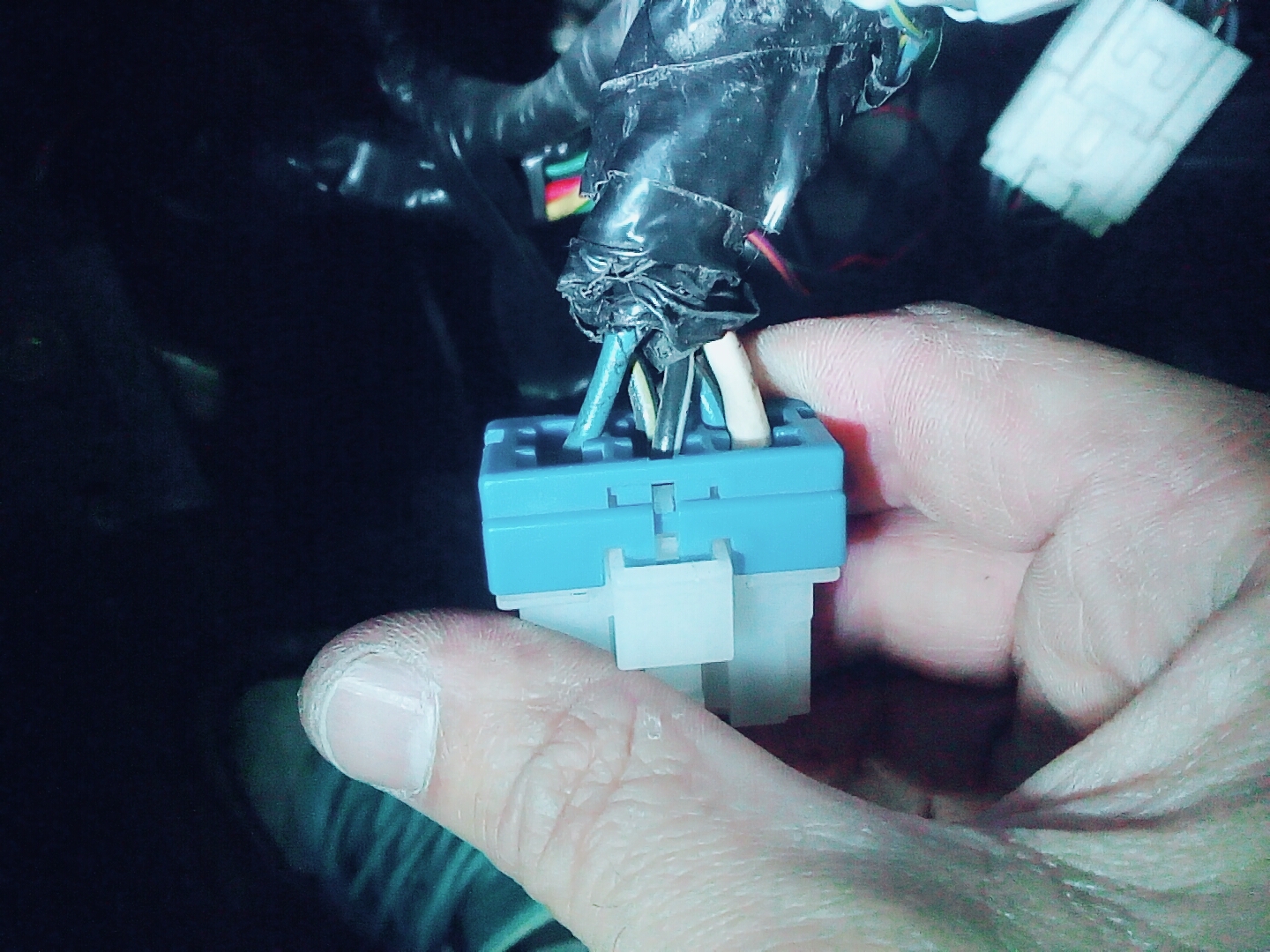

ghost_kas, чё-то не понятно, что за "фишка на зажигание".. Сделай фото, авось помогу фотами. Я всегда делаю фото куда бы не залез в машине.

Фишка которыя на сам замок зажигания подключаетсяViRuZzz писал(а):ghost_kas, чё-то не понятно, что за "фишка на зажигание".. Сделай фото, авось помогу фотами. Я всегда делаю фото куда бы не залез в машине.
- Вложения

ghost_kas, конкретно этой фоты нет, где хорошо видно по цветам и контактам, только общий план, но могу сделать ближе к вечеру, но если невтерпёж - в Мурзилке есть распиновка по цветам.

За фото буду очень признателен, если не затруднит конечноViRuZzz писал(а):ghost_kas, конкретно этой фоты нет, где хорошо видно по цветам и контактам, только общий план, но могу сделать ближе к вечеру, но если невтерпёж - в Мурзилке есть распиновка по цветам.

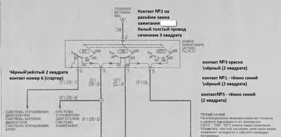

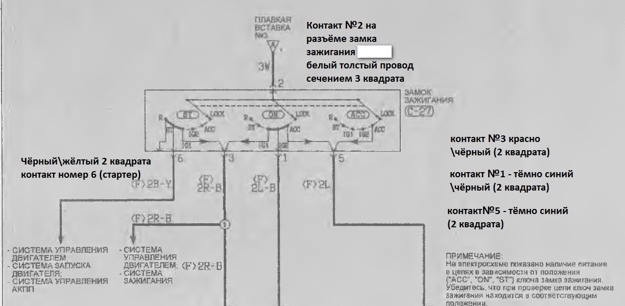

Если без фото,то методом небольшого сравнения данных из книги.
Разъём со стороны замка виден на картинке из книги чуть выше
Так же видно из книги что расположение контактов в замке зажигания миника с 98 года несколько иное чем у джуниора и миника до 98 года

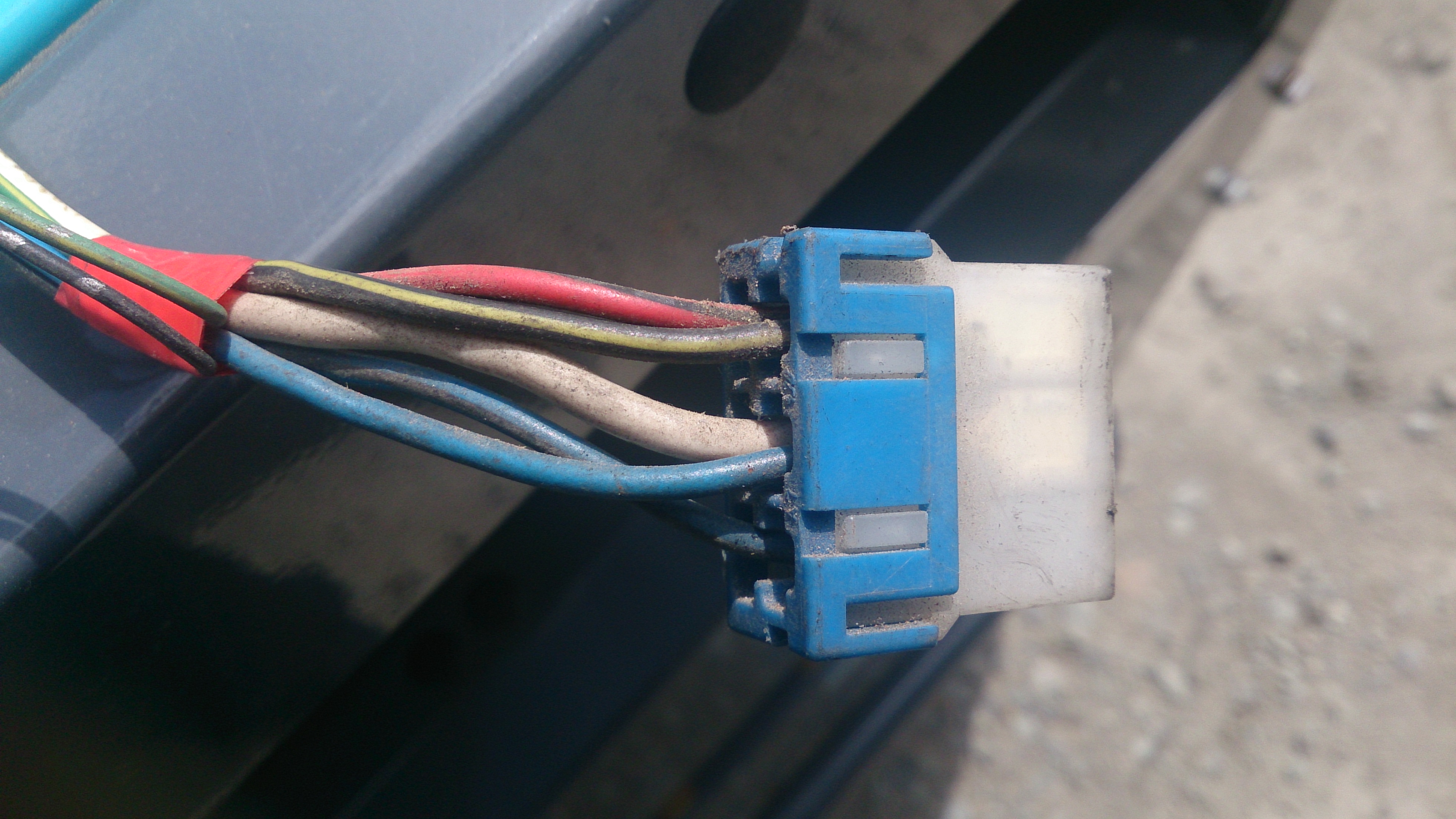

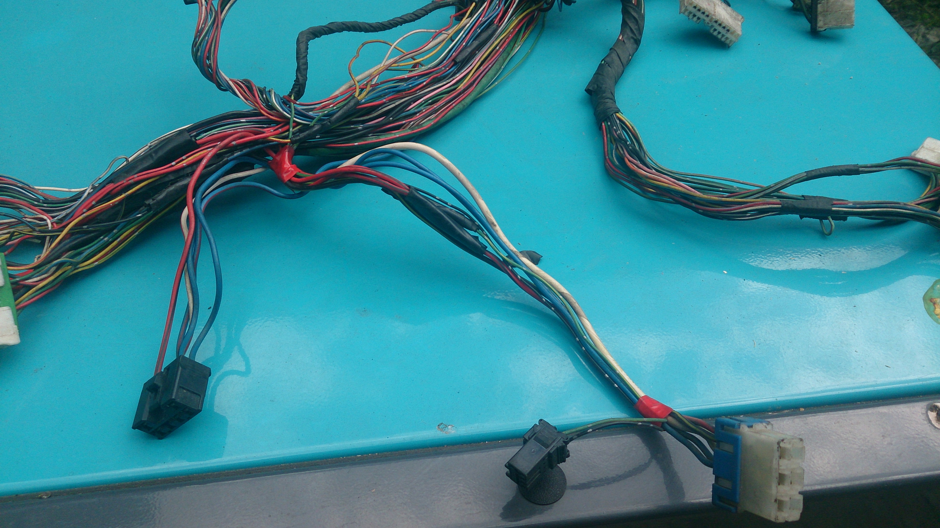

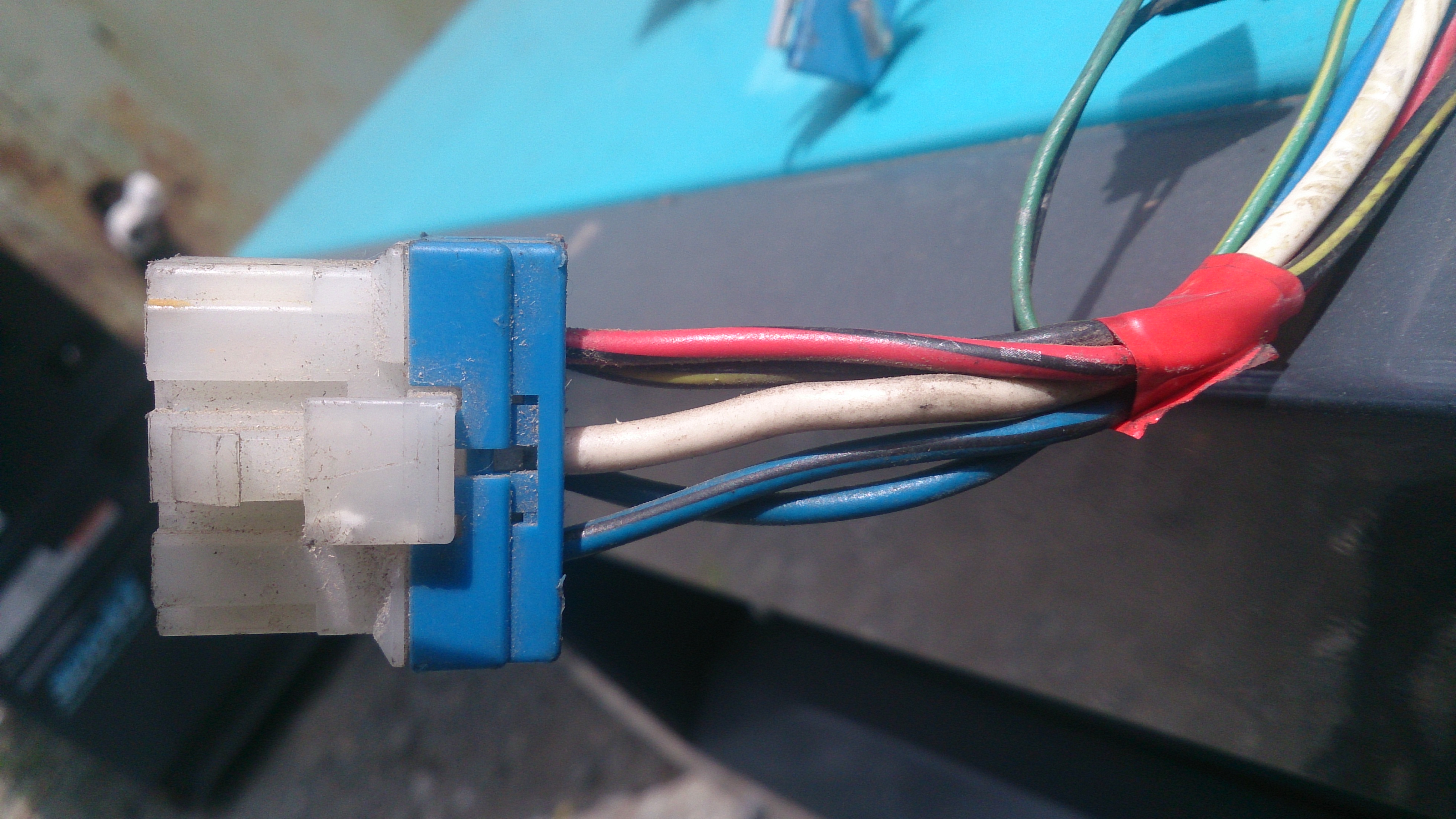

Короче вот штатный провод без оплётки
Но у меня была подплавлена скрутка на сине-чёрном проводе,хотя скрутка была добрая
Потому советую обратить внимание и на разъём,который сразу идёт от замка с синим и сине-чёрным проводом (находится почти рядом)
