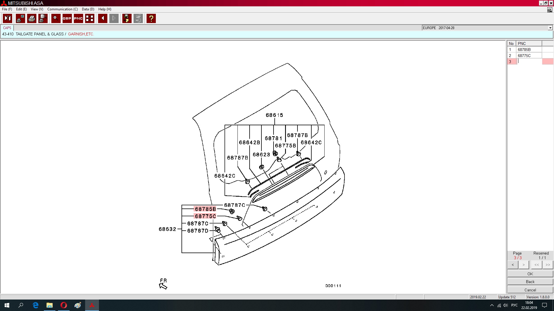

подскажите, пож. как снять нижнюю пластиковую накладку на двери багажника? въезжал задом в гараж с поднятой дверцей и уперся нижним торцом дверцы в шкаф деревянный. измятин нет, но низ пластиковой накладки несколько отошел от металла и там побрякивают ( вероятно, клипсы крепления пластика). Ужос, как боюсь операций на кузове
как снять накладку, чтоб увидеть и затем купить и поставить клипсы? можно ли только низ накладки оттянуть на нужное для этого расстояние от металла, или требуется снять накладку полностью?

так-же как и фендеры, одним резким движеним (чтоб разом все клипсы вылетели) коих там 12 шт., но раз накладка неплотно прилегает то сломались не клипсы а скорее всего посадочне места под клипсы и накладка под замену целиком.юрий юрикович писал(а): ↑22 фев 2019, 15:12подскажите, пож. как снять нижнюю пластиковую накладку на двери багажника?

а что такое "фендеры"? ну, накладку менять не буду ( еще и цвет подбирать), лучше саморезом прикручу
. да и щель там малозаметная: беспокоит только то, что при захлопывании двери внутри погремушка несолидно бренчит. а как это "одним резким движением" ? это несколько ассистентов нужно... понял, что если отсоединять только снизу (и по бокам) и отгибать низ накладки -то верхний край плоскости накладки деформируется (или вытянутся пистоны) и обратно поставив на плотность двери- сверху накладки появится щель

Отворачиваешь изнутри две гайки (отметил) под ключ 10мм и отрываешь с клипс.юрий юрикович писал(а): ↑22 фев 2019, 15:12 подскажите, пож. как снять нижнюю пластиковую накладку на двери багажника? въезжал задом в гараж с поднятой дверцей и уперся нижним торцом дверцы в шкаф деревянный. измятин нет, но низ пластиковой накладки несколько отошел от металла и там побрякивают ( вероятно, клипсы крепления пластика). Ужос, как боюсь операций на кузовекак снять накладку, чтоб увидеть и затем купить и поставить клипсы? можно ли только низ накладки оттянуть на нужное для этого расстояние от металла, или требуется снять накладку полностью?

накладки на крылья, цвет подбирать не надо, можно купить в цвет. одним резким движением значит, что права на ошибку нет (и про гайки не забыть как верно подметил SNOOPER), крепления на раз отлетают при перекосе, а по стоимости эта накладка рублей 15-20юрий юрикович писал(а): ↑22 фев 2019, 16:49 а что такое "фендеры"? ну, накладку менять не буду ( еще и цвет подбирать), лучше саморезом прикручу. да и щель там малозаметная: беспокоит только то, что при захлопывании двери внутри погремушка несолидно бренчит. а как это "одним резким движением" ? это несколько ассистентов нужно... понял, что если отсоединять только снизу (и по бокам) и отгибать низ накладки -то верхний край плоскости накладки деформируется (или вытянутся пистоны) и обратно поставив на плотность двери- сверху накладки появится щель
