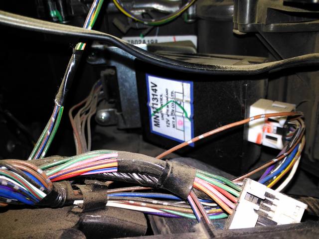

Подскажите пожалуйста это этот блок отвечает за индикацию 4VD и все таки точно нужно белый провод замкнуть на массу??? СПАСИБО Изображение Изображение
Сообщения: 57505
Поблагодарили: 4806 раз
Re: Помогите информацией новичку! "вопрос-ответ"-III
Да. Он самый.
Провод в шестом посадочном месте разъема. На схеме нумерация со стороны проводов.

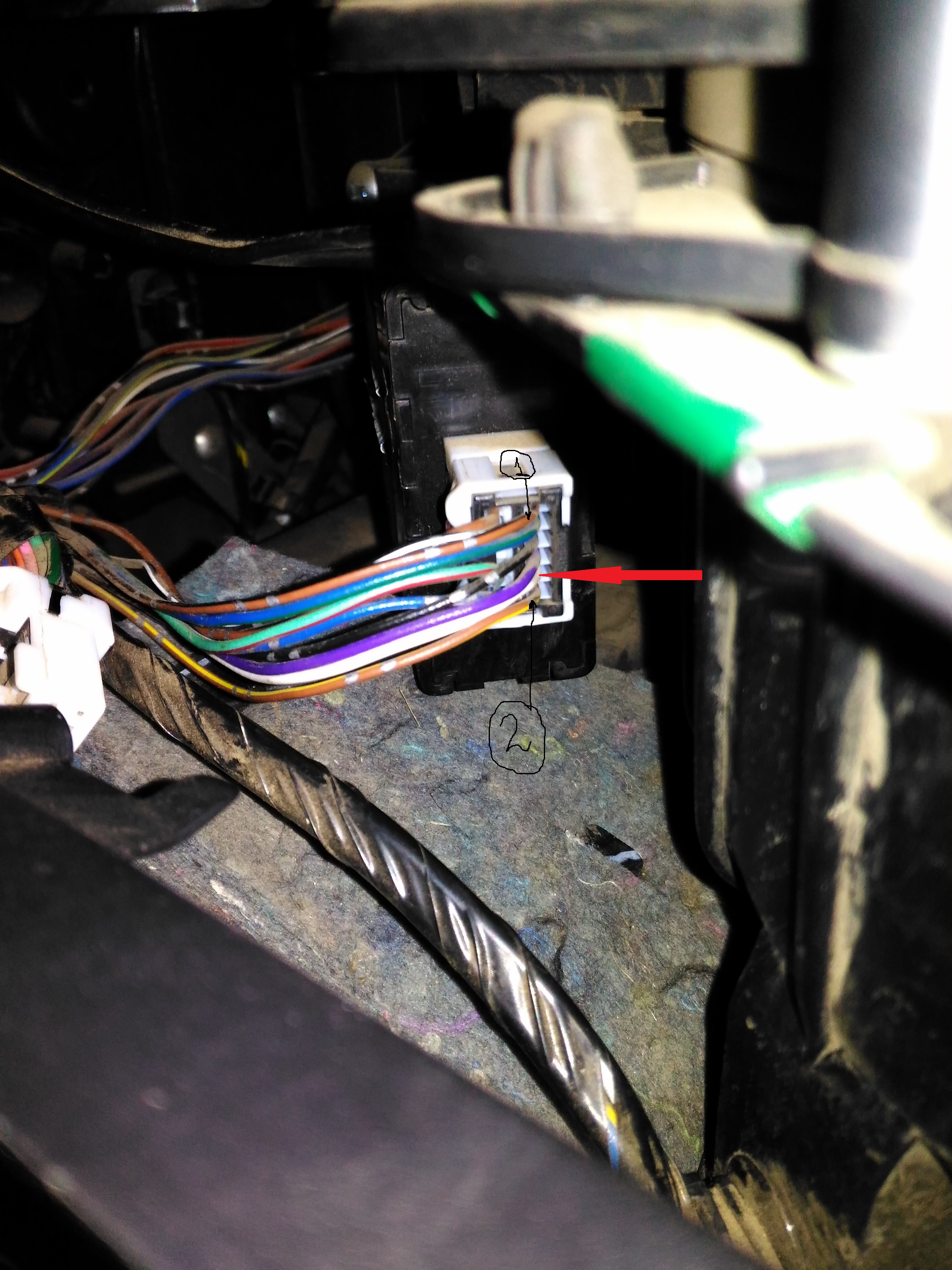

Добрый вечер подскажите пожалуйста по цвету какой провод на массу, рисковать не хочется опасаюсь, вдруг что-то сгорит, а по порядку не сообразил какой т.к. там 2-ряда проводов со стороны защелки 4-е провода (это первый ряд), а во втором ряду их 6-ть и не знаю с какого конца тот который мне нужен отметил цифрами. Короче проще говоря я запутался как мне посчитать до 6-ти потому что вариантов в голове как минимум 3-и. Я конечно понимаю что смешно но желание есть победить! СПАСИБО
Или правильно их считать вот так?
Сообщения: 57505
Вид на нумерацию проводов со стороны проводов.
Тоесть если Вы смотрите на разъём со стороны проводки, и ключ на который нужно нажимать сверху то Вам нужно шестое место.
Второе слева.

Вот Спасибо Вам огромное, разрешили для меня незадачу!!!
Спасибо Вам SNOOPER огромное за терпение и помощь в решении вопроса!!!
Все у меня получилось индикация работает, заняло бы на много меньше времени, если бы я сам не накосячил разобрав штекер (хотел туда припаять провод который надо на массу) и у меня все провода выскочили и рассыпались веером, пришлось по фоткам собирать обратно, а так я думаю не торопясь заняло бы все минут 30. Еще раз СПАСИБО!!!
