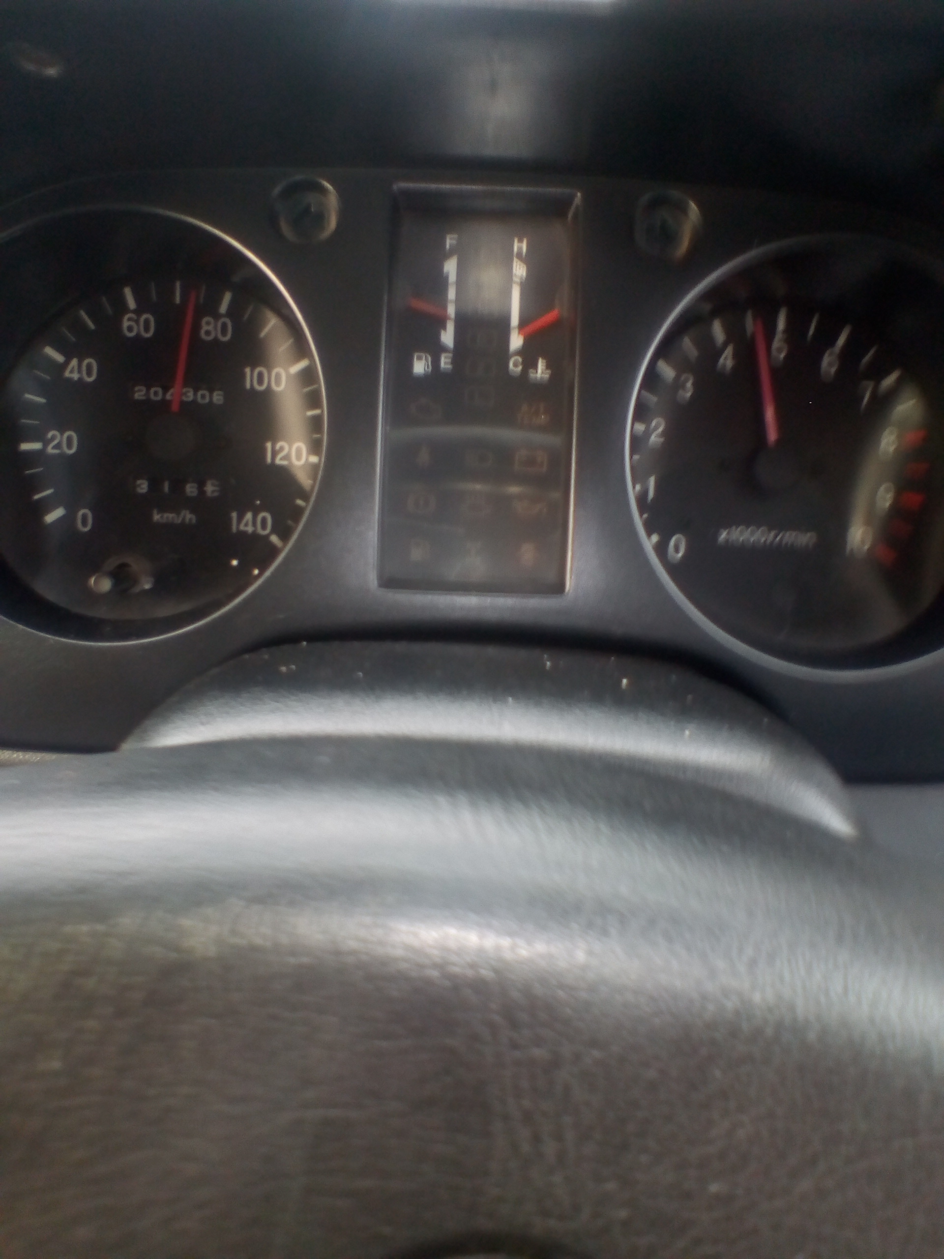

Приветствую, я тут у вас новичек, по случаю получилось обзовистись данным автомобильчиком, 1995 год не турбо пробег 200 тысяч третий контрактный мотор по счету
, появился вопрос 3900 н
Оборотов на скорости 60 км/ч это же не норма? Сколько читаю точного нечего найти не могу, автомат как я понимаю трёх ступый, скорости все переключает. По трассе не насилуя двиг, ехал 300 км 60-65 км, было тяжко, у вас как? И ещё вопрос температура ож всегда почти внизу, подымается Макс на одно деление, печка греет нормально, благодарю за ответы

Vanepych
1. Обороты - это норма. Рабочий диапазон передач даже на механике 3000-4500, а до 3000 - турбояма. По паспорту макс. момент двигателя на 3500.
2. Температура - не норма. Проверь термостат.

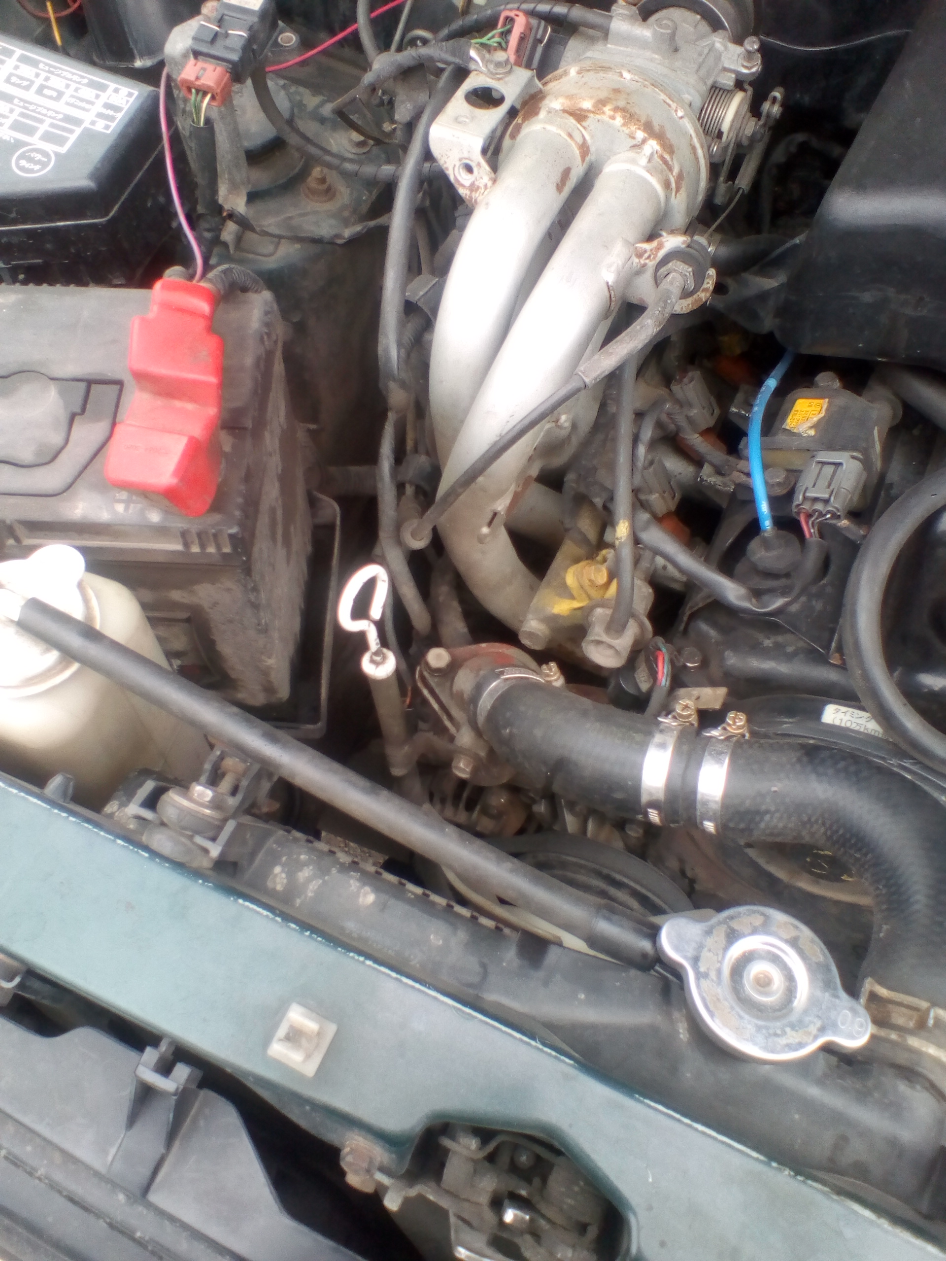

Lyset, спасибо.
Ещё такой немного глупый вопрос, масленый щуп двигателя, спереди с белой ручкой? На нем несколько уровней, зачем так сделано? Обычно мин Макс и все а тут так

Re: ВОПРОС-ОТВЕТ
Может щуп не родной. Обычно с несколькими уровнями на АКПП щупы.

Re: ВОПРОС-ОТВЕТ
Vanepych
С белой ручкой-крышечкой действительно скорее всего щуп АКПП. На 56 кузове так, по крайней мере.

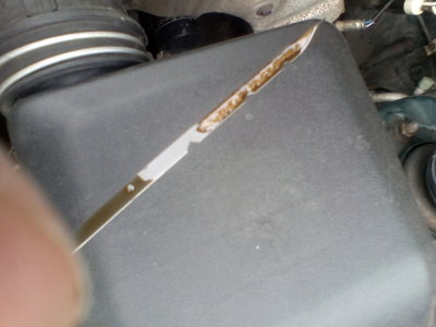

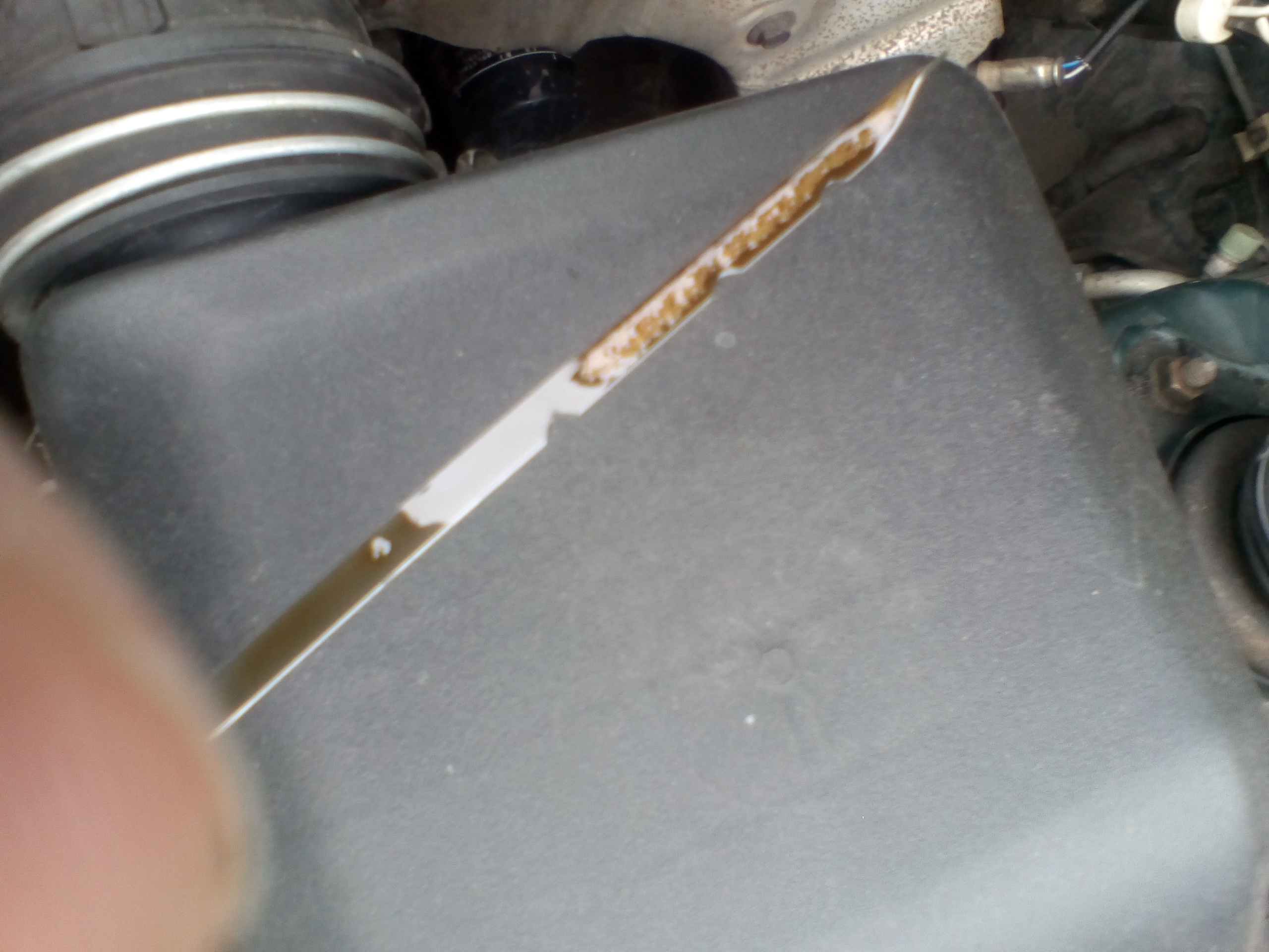

Re: ВОПРОС-ОТВЕТ
Вот такой щуп, масло всегда на холодную проверял, сейчас только заглушил вытащил а оно в пузырях! Что это такое? Не эмульсия а именно много маленьких пузырей

Re: ВОПРОС-ОТВЕТ
по инструкции щуп вынимают через 15-20 мин после остановки двигателя .не ранее или на холоднуюVanepych писал(а):Вот такой щуп, масло всегда на холодную проверял, сейчас только заглушил вытащил а оно в пузырях! Что это такое? Не эмульсия а именно много маленьких пузырей
тебе надо посмотреть длину аналогичного щупа до отметок (зазубрин) и подработать (если надо) свой .
форумчане тебе могут подсказать длину щупа

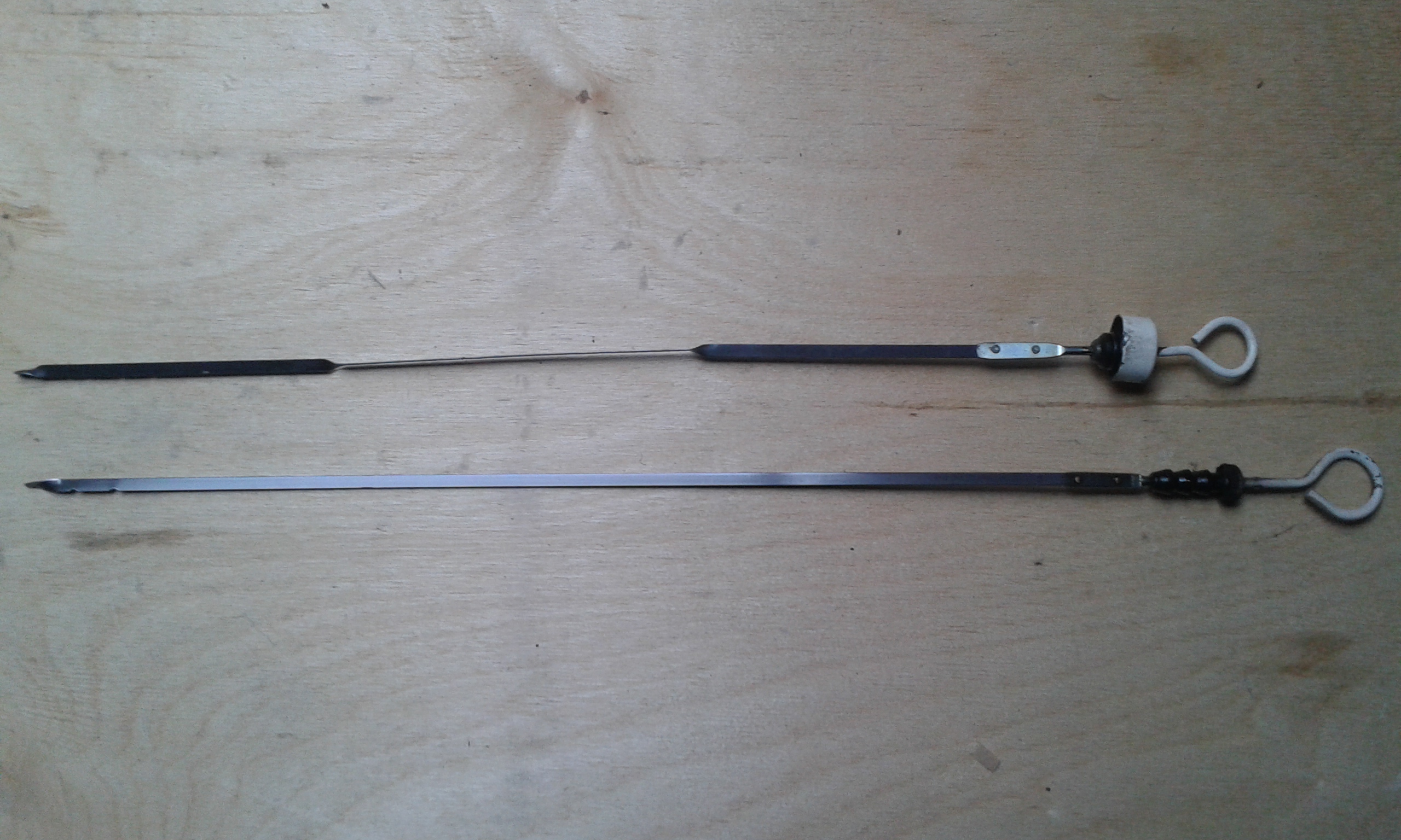

Re: ВОПРОС-ОТВЕТ
Vanepych
Вот щупы АКПП и двигателя с 56 миника Такое впечатление, что на твоём щупе кто-то сделал лишнюю метку выше остальных и залил масло соответственно. Уровень повышен, может и пена быть от этого.
