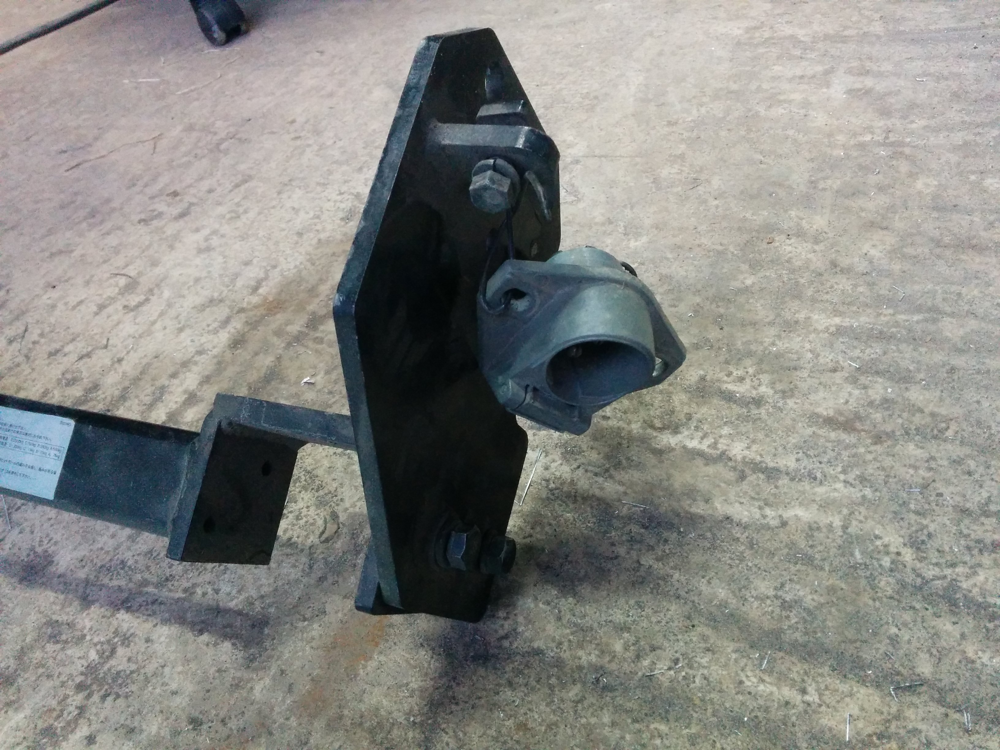

Егор24 писал(а):...Какие размеры устройства важны?
Пригляделся,чет на фото странная у него конструкции может оптический обман, но мне показалось хвост с шаром не по центру, да и пластины какие-то короткие, я в сомнениях, однозначно сказать не могу. Подогнать-то(немного переделав) его конечно будет не трудно, если не подойдет, но за такую цену, а потом еще переделывать, не то... лучше уж вазовский переделать..
Вот здесь http://pajero4x4.ru/bbs/phpBB2/viewtopi ... 8489&hilit есть фото самодельных фаркопов(не все фото уже, но есть) и как он крепится, посмотри.
Размер(по моему) наиболее важен между крайними пластинами, что-б совпал с размером между лонжеронами(балками) нашей так называемой рамы. А дырки можно и пересверлить.

У меня типа штатный фаркоп, шар не по центру стоит, потому что прикручивается фаркоп с одной стороны внутри лонжерона, с другой - снаружи, пластины крепления не жуниковские, жунькин штатный фаркоп могу сфотать завтра

..шар не по центру стоит, потому что прикручивается фаркоп с одной стороны внутри лонжерона, с другой - снаружи..
Это я могу понять, но здесь на фото на длинном плече, пластина которая должна прикручиваться снаружи смотрит по моему не в ту сторону, как огибать лонжерон-то, как будь-то П-образка вниз головой приварена, или я чет туплю?

idled писал(а):
. как будь-то П-образка вниз головой приварена, или я чет туплю?
это выступ , огибающий выхлопную трубу ))))

St@tus писал(а): это выступ , огибающий выхлопную трубу
Хорошо, а пластина-то как снаружи лонжерона крепится, как ее туда загнуть. У этого выходит обе стороны снутри крепятся.
У меня чуть другие пластины , они крепятся сбоку и с низу , вечером, если не лениво будет, поеду сфотографирую

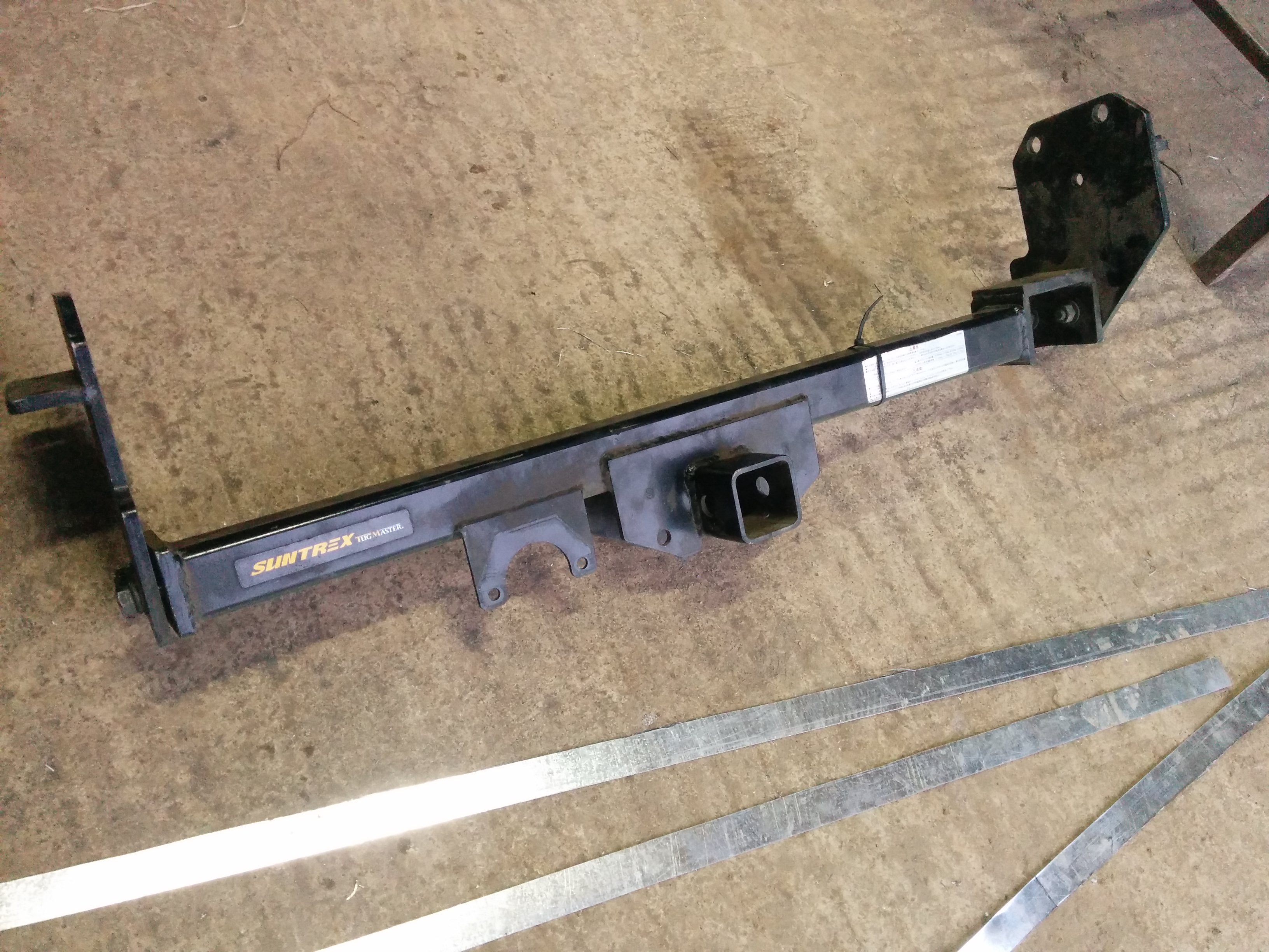

Воть!!! Фаркоп у меня один в один , как на картинке сверху , только труба не круглая а квадратная, пластины крепежные один в один! Могу сказать , что в джуниор он чуть-чуть не становится)))) сантиметра на 2-3 длинее чем нужно!! может , конечно, я чтото делаю не так, но сейчас, я хочу трубу частично распилить!

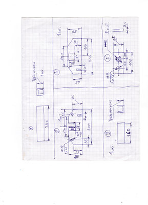

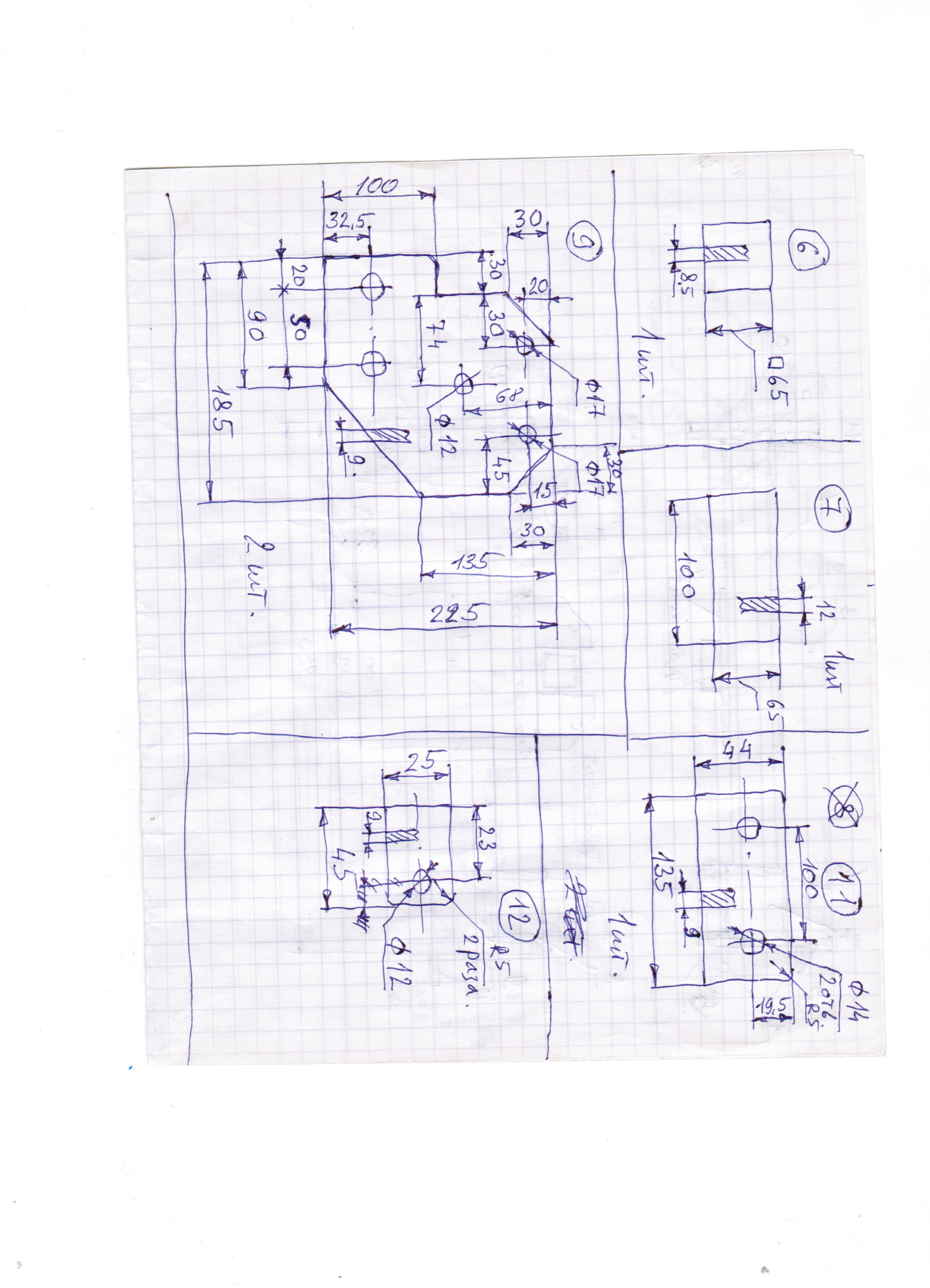

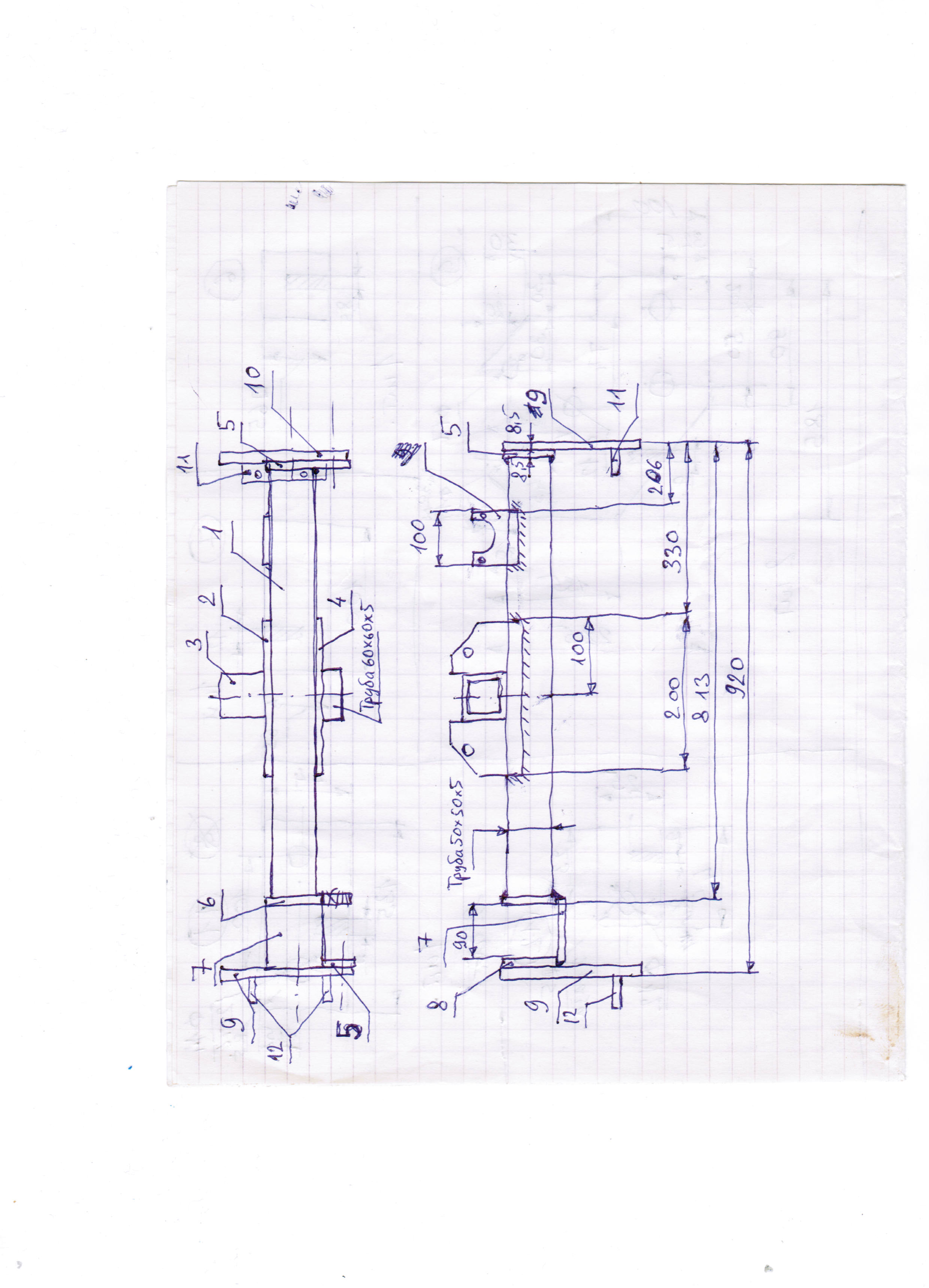

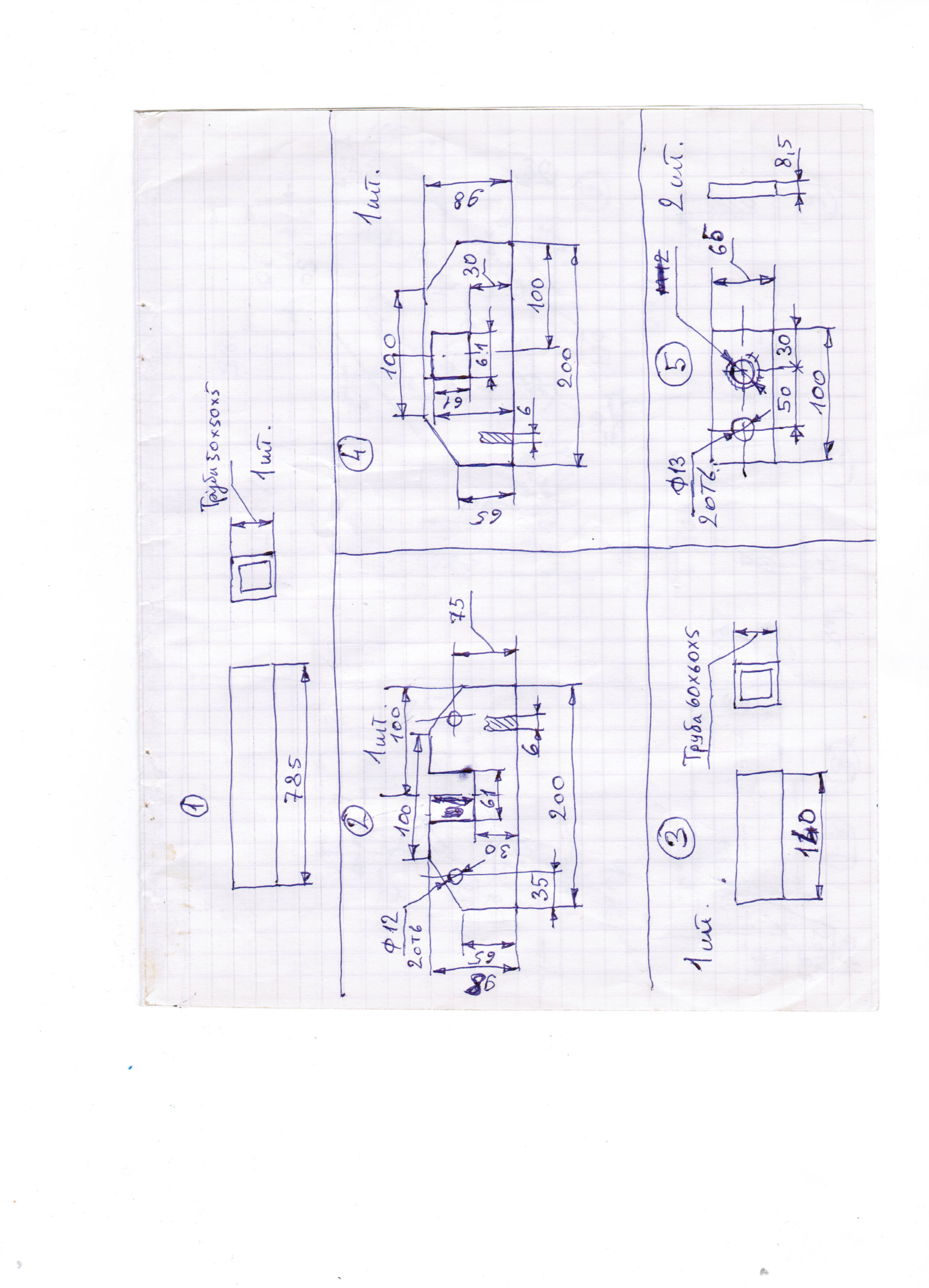

Для людей умеющих работать руками добавлю эскизы снятые с моего "оригинального" фаркопа)) что бы Вы не тратили многА денех и знали каковы правильные пропорции!!!
Можно файлы скинуть в фак!! в тему фаркопа! НО , по длине основной трубы пока не совсем понятно!

Вот фото моего!
Вспомнил! Ширина отличается ровно на один лонжерон! Выходов два :
1.Переварить опорную площадку на пластине с одной на другую сторону, тогда пластина зайдет за лонжерон и прикрутится с другой стороны.
2.Обрезать саму трубу на ширину лонжерона...
Но, пока не добрался до фаркопа, потому ничег оне придумывал...ъ
Кстати, изначально мой фаркоп стоял на мини!
Продавец сказал что на джуню станет как родной... не стал)
